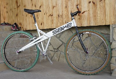

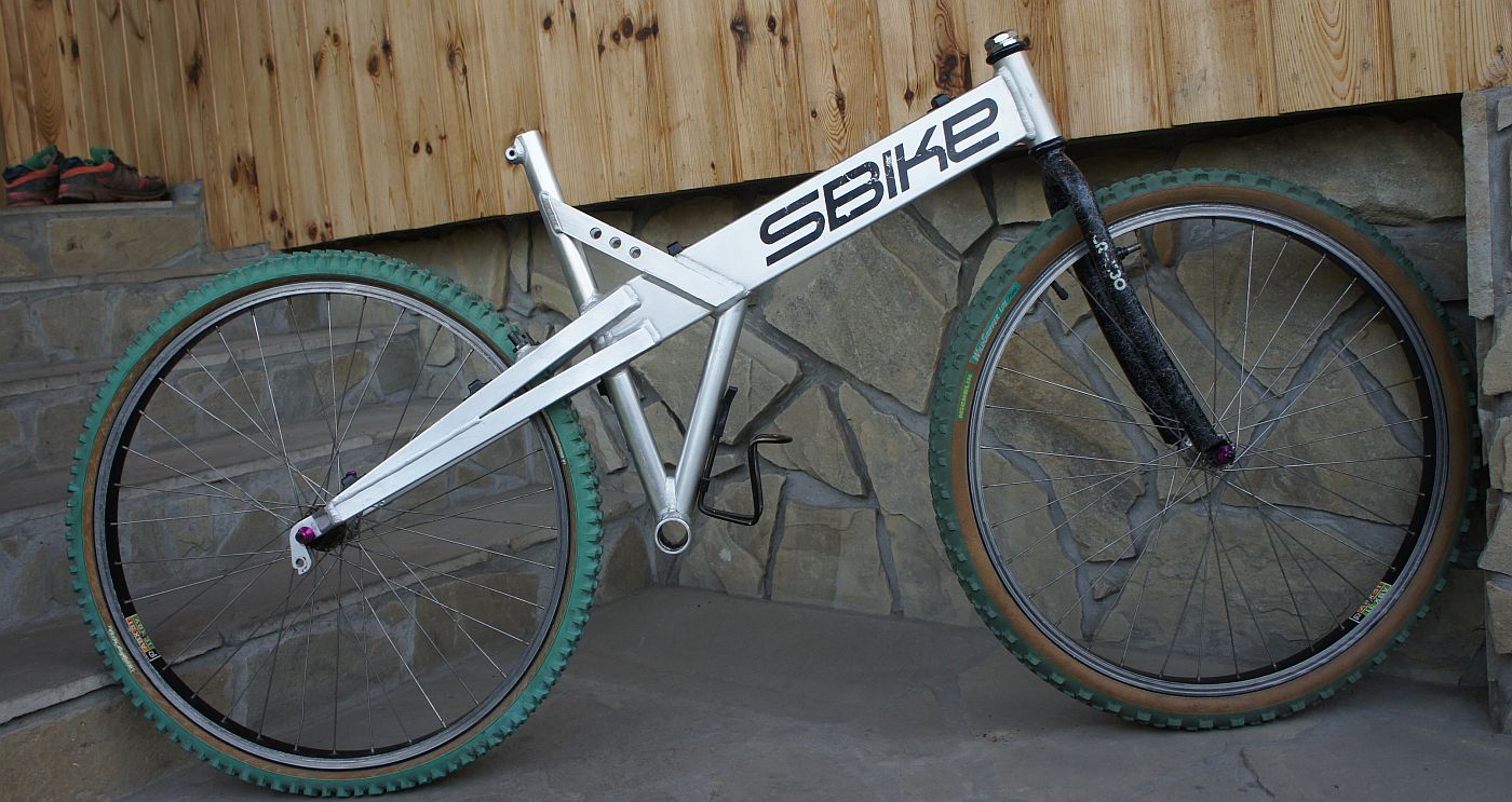

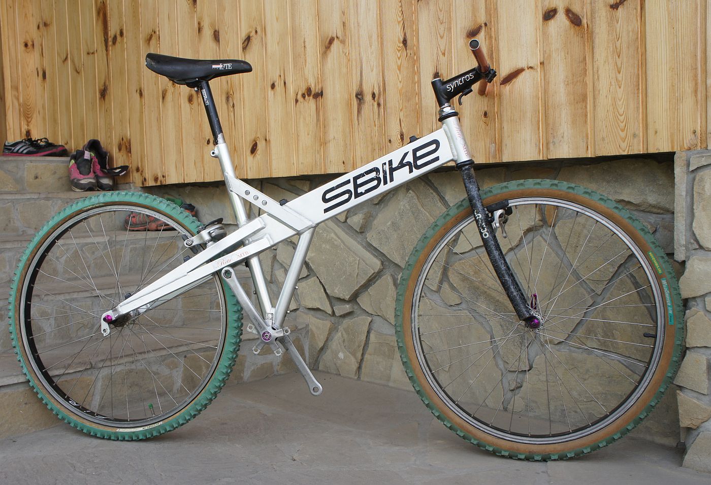

No więc tak
rama od Sztopiego leży sobie już grzecznie od grudnia, ale zapału aby złożyć ją na już nie było. Zapał zrodził się w ciągu ostatnich kilku dni, gdyż:
- dotarła większość brakujących elementów takich jak stery 1 i ćwierć (Adamello, dane konta poproszę!), czy Ubrake
- mój roboczy pomykacz wyzionął ducha (z łożyska piasty wysypały się kulki bez jej rozkręcania, z suportu podobnie (wiem, jest to do zrobienia - ale nie warto :-P)
- Grzesiek14 wrzucił S'bika na kołach 700C co ostatecznie skłoniło mnie do sprawdzenia co ja tam zanabyłem
pierwsza próba przymiarki nie mogła się odbyć bez sparowania widelca z ramą przy pomocy sterów Tu wyszedł mały zonk - widelec nie pasuje do ramy, sterówka jest za krótka
Z tym sobie poradziłem, przyszedł więc czas na koła i myślenice czym ja skontruję te stery - nie mam klucza do 1 i ćwierć.... Będę musiał jakiś serwis odwiedzić, ciekawe czy podoła ;-)
Po przymiarce wyszło że na szczęście rama jest pod 26" :-) Będę miał więc co do niej wsadzić: kółka na piastach Mountain LX i ultraszerokie obręcze FIR Laczki choć pasują są tymczasowo (wisiały na obręczach) - szkoda ich na codzień :-P
CDN wkrótce
O ,to ten pod u-breaki? Będzie dobrze!
prosty wideł by tu siadł ładnie, to gięcie trochę psuje zamysł szwajcarskiego artysty kancisty.
noale skąd tu wziąć taki wideł na jeden i ćwierć
Co do klucza, to kiedyś w decathlonie czy innym był taki powycinany z płaskownika, i któraś tam faza pasowała do 1 i ćwierć. Nie jest to profi narzędzie, ale na parę razy nawet dało radę, mam, wpadaj i kręcimy.
Ino te 300 kilometrów :-D
Dzięki - taki z płaskownika powycinany do sterów mam Ino trza dwóch...
A co do amora - nie twierdzę że by nie pasował Sęk w tym że w takim wozidle im mniej elementów wymagających troski serwisowej, tym lepiej

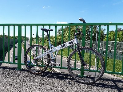

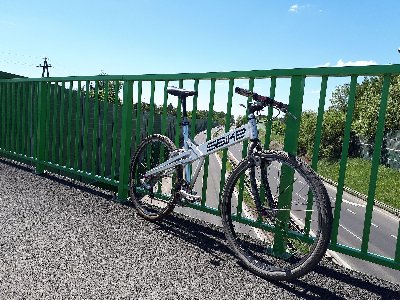

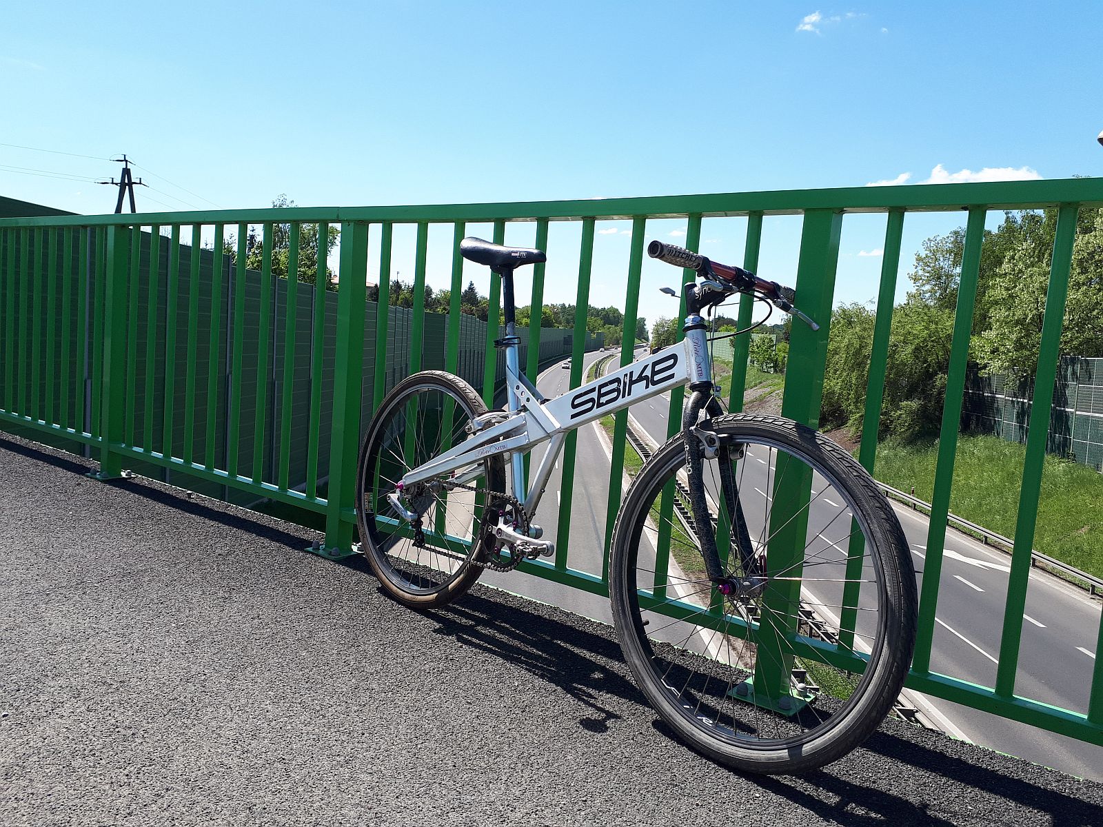

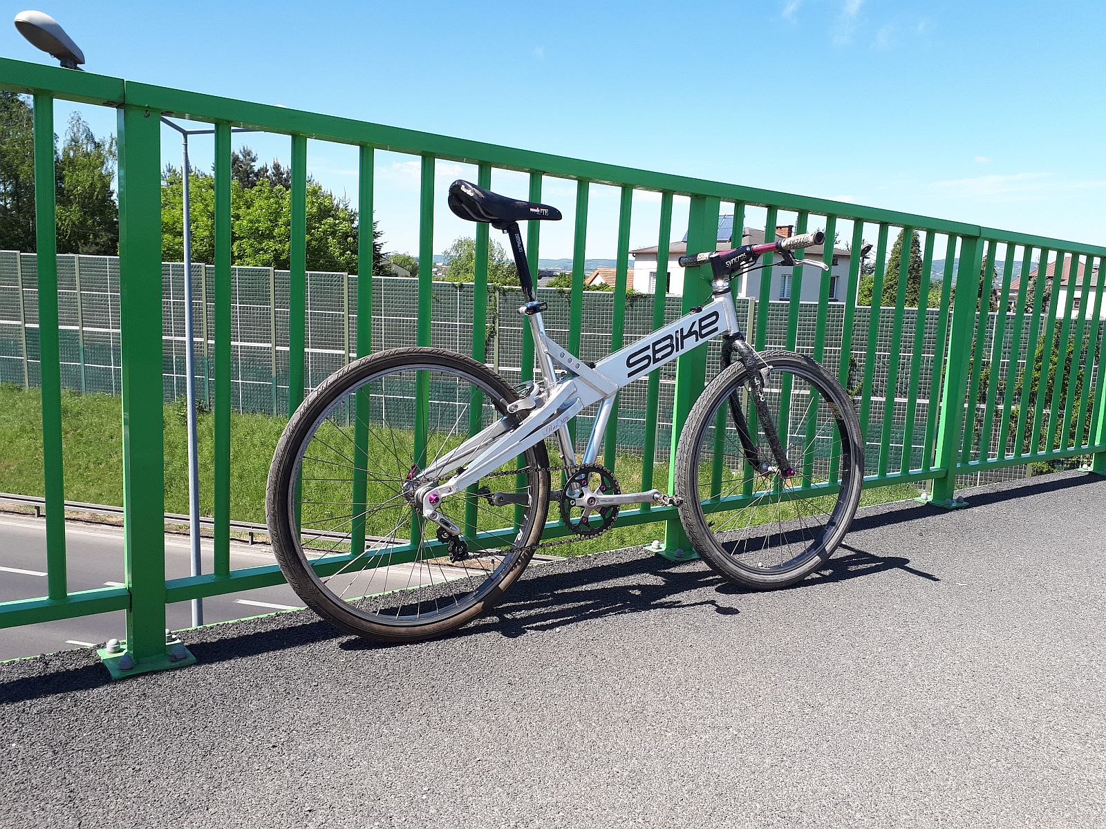

Coś tam na przód poszło - SP-M730, Turbo Lite, 1 generacja Syncrosa, Zoom 170, skrzydełka LXa + Ubrake Deore, BB-UN71 + M563
Mnie się podoba. Przydał by mi się taki na miasto...Czy zaciski kół to shogun?
A taka naklejkę "Retro MTB" to jak można zdobyć?
I zacisk sztycy fiolet jeszcze by się przydało założyć.

Zaciski i owszem, ale nie było na stanie akurat, a miało być budżetowo z tego co pod łapą ;-)
