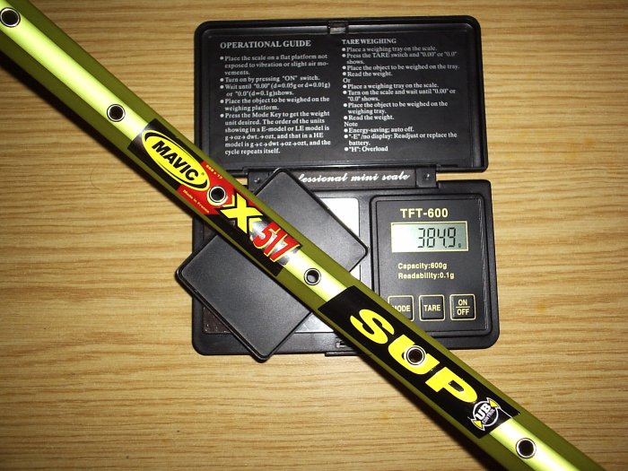

Widziałem nówki nie wytarte x517 poniżej 400 gramów. Fajnie by się skomponowały z piastami tune.
Na stronie Araya są archiwalne katalogi i wychodzi na to że 395 Team XC były produkowane jeszcze w 1999 roku także spokojnie pasowałyby do Twojej koncepcji rocznikowo.

Pytanko - w jaich latach były produkowane te 517ki?

Z paulem jest ten problem, że za 1500 ciężko kupić. A co do 517 to nie wiem, z którego roku jest ta na zdjęciu. A sama x517 modelowo wyszła w chyba 2000 roku (przynajmniej taka jest w sieci najstarsza zważona) Nie wiem do kiedy była produkowana. Myślałem, że może do wprowadzenia xc717, ale one chyba były przez jakiś czas razem robione.
A to dzięki, myślałem że może tak jakoś rozpoczęto produkcję najpóźniej w 1994 bo takiie ja mam z kolei wymagania do mojego retrobajkasa.
X517 były już w latach 90-tych. Dobrze je pamiętam z okresu mojego ścigania się w 1998 r.
Edyta -widzę, że potwierdziło się w dokumentach :)
Ja pamiętam x517 z roku 1997, miałem nowy komplet takich obręczy w czerwonym kolorze. Zakupiłem je w wakacje i jeździłem specjalnie do Szczecina po te obręcze do Kadrzyńskiego.
