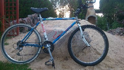

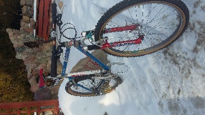

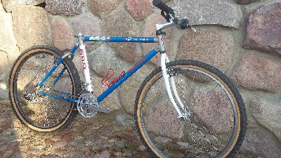

Kolejny rower jaki ostatnio zacząłem składać to Reflex CAD, mało spotykana firma, właściwie w googlach na polskich stronach nic o niej ma, firma ta teraz zajmuje się chyba produkowaniem kij ,,bejsbolowcyh". Rama jest nie byle jaka, ponieważ ma wpuszczane linki w ramę, wykonana z aluminium na rurkach Eastona, ciężko jest mi określić z czego są wykonane łączenia (magnes tego nie przyciąga).
http://olx.pl/oferty/uzytkownik/ANaj/
Na początku rower stał na Shimano Exage 400LX
Więcej zdjęć:
https://goo.gl/photos/2K6GLmZaZGVTz2HEA
Teraz chce go złożyć na pełnej grupie Deore XT 737, chwilowo brakuje mi przedniej przerzutki, co może być ciężką sprawą bo potrzebna jest z obejmą 34.9 i dolnym ciągiem, nie mam jeszcze sztycy, przymierzałem sztyce XTR.a w rozmiarze 27.0 i wchodzi bardzo

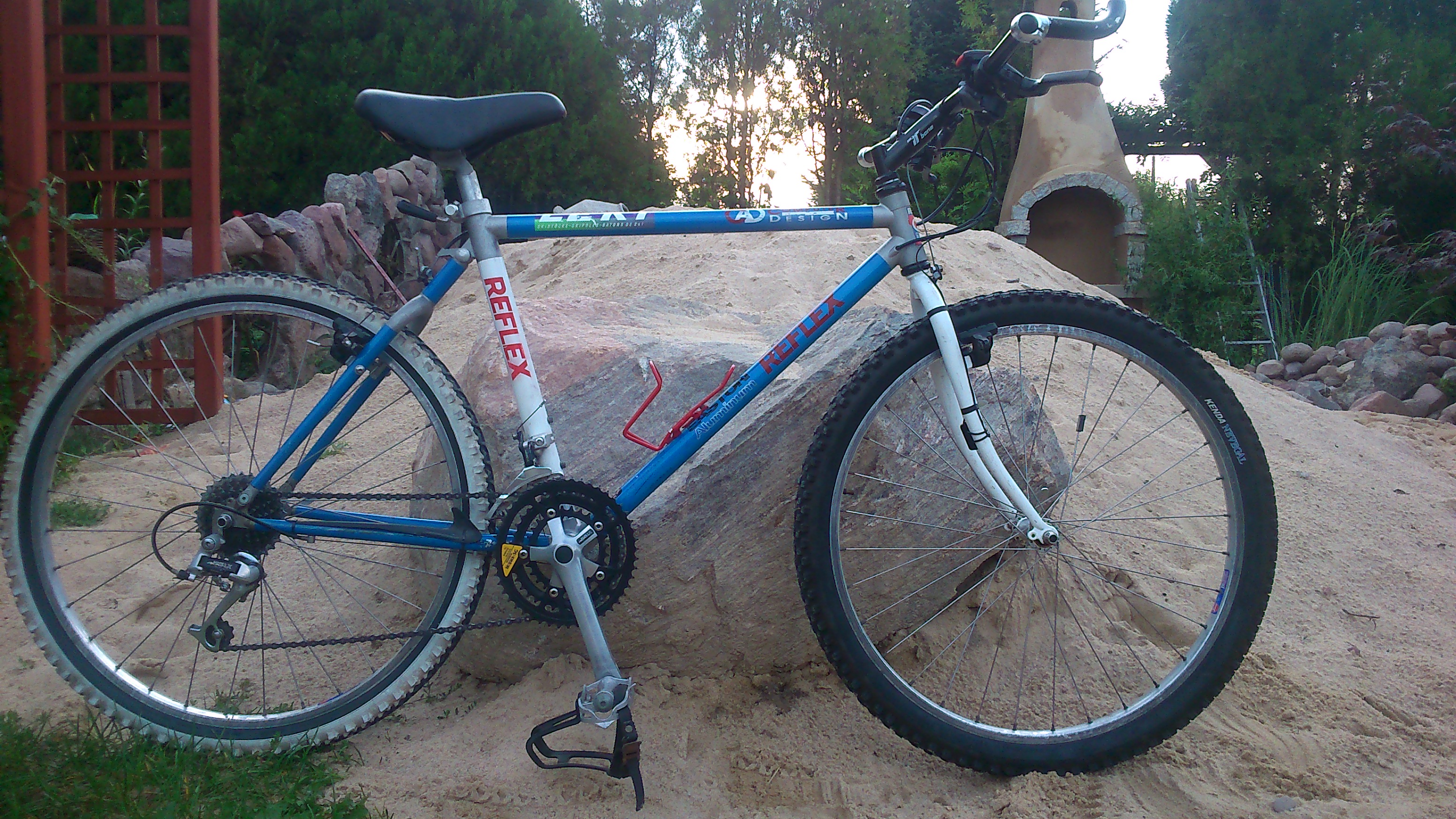

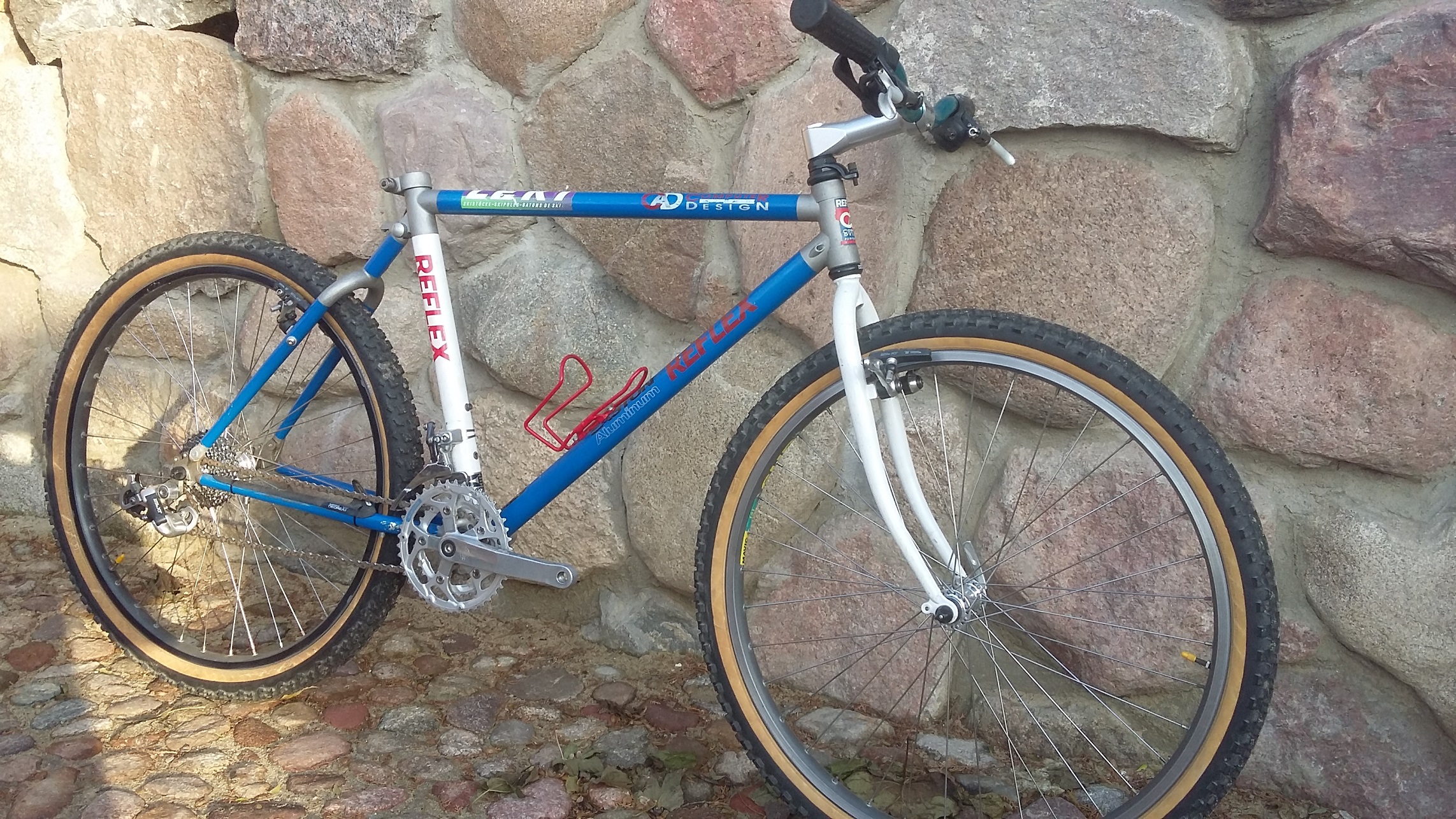

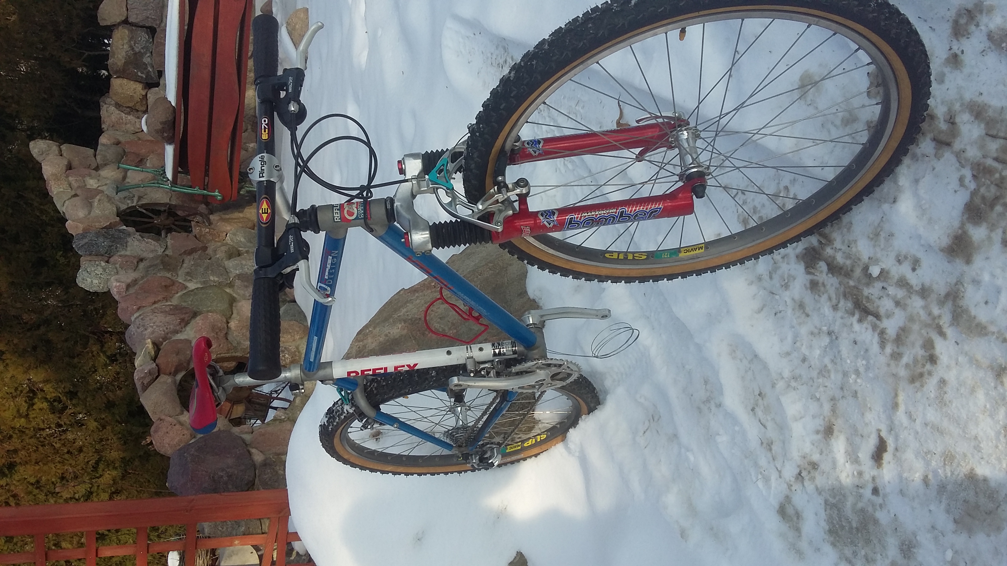

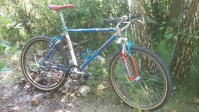

Korzystając z wolnego czasu, pogrzebałem w gratach i znalazłem takiego bombera, wystarczyło przełożyć tylko sterówkę na calową :) Moim zdaniem świetnie się spasował z resztą. Po za tym założyłem siodło Flite, karbonową kierownicę Easton, przednią przerzutkę XTR m900, i korbę XT m739.
Do zmiany jest sztyca i suport.

skolioza pisze:pasuje nie powiem :-)
Ale przyznaj Marcinie ze epokowo ...tak sobie ;)
Świetnie wygląda z tym Bomberem i kanapą. 8-)
jesteś Marcinie nad wyraz delikatny w slowach ;-)
staram sie ;)
