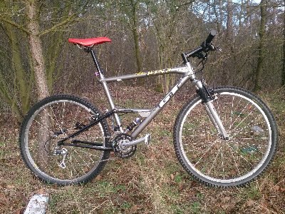

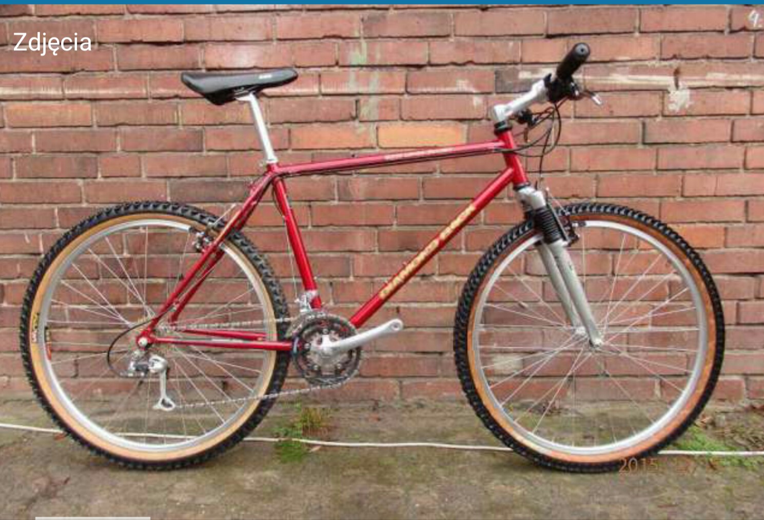

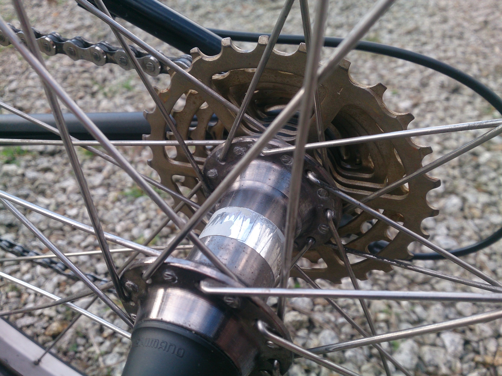

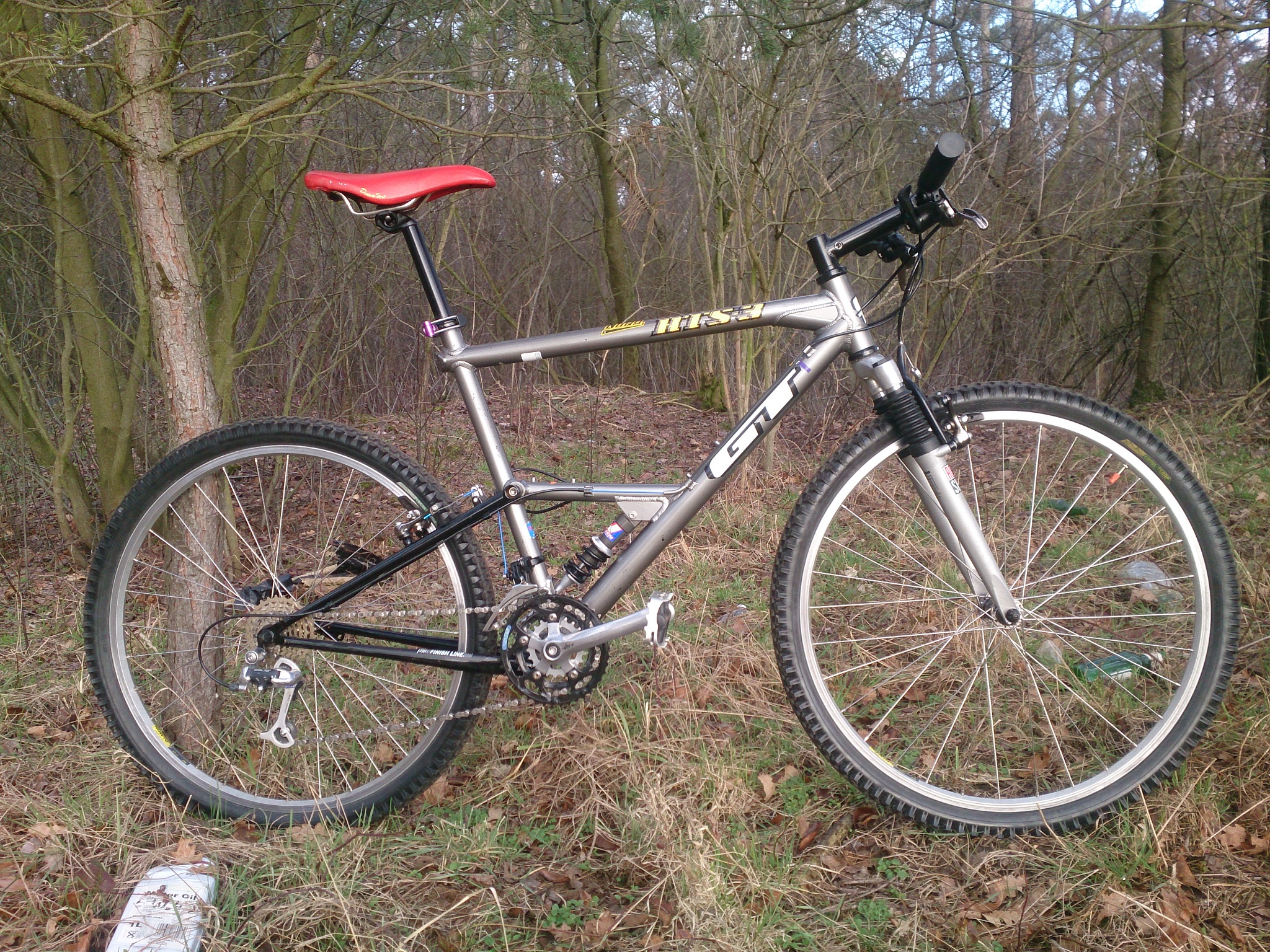

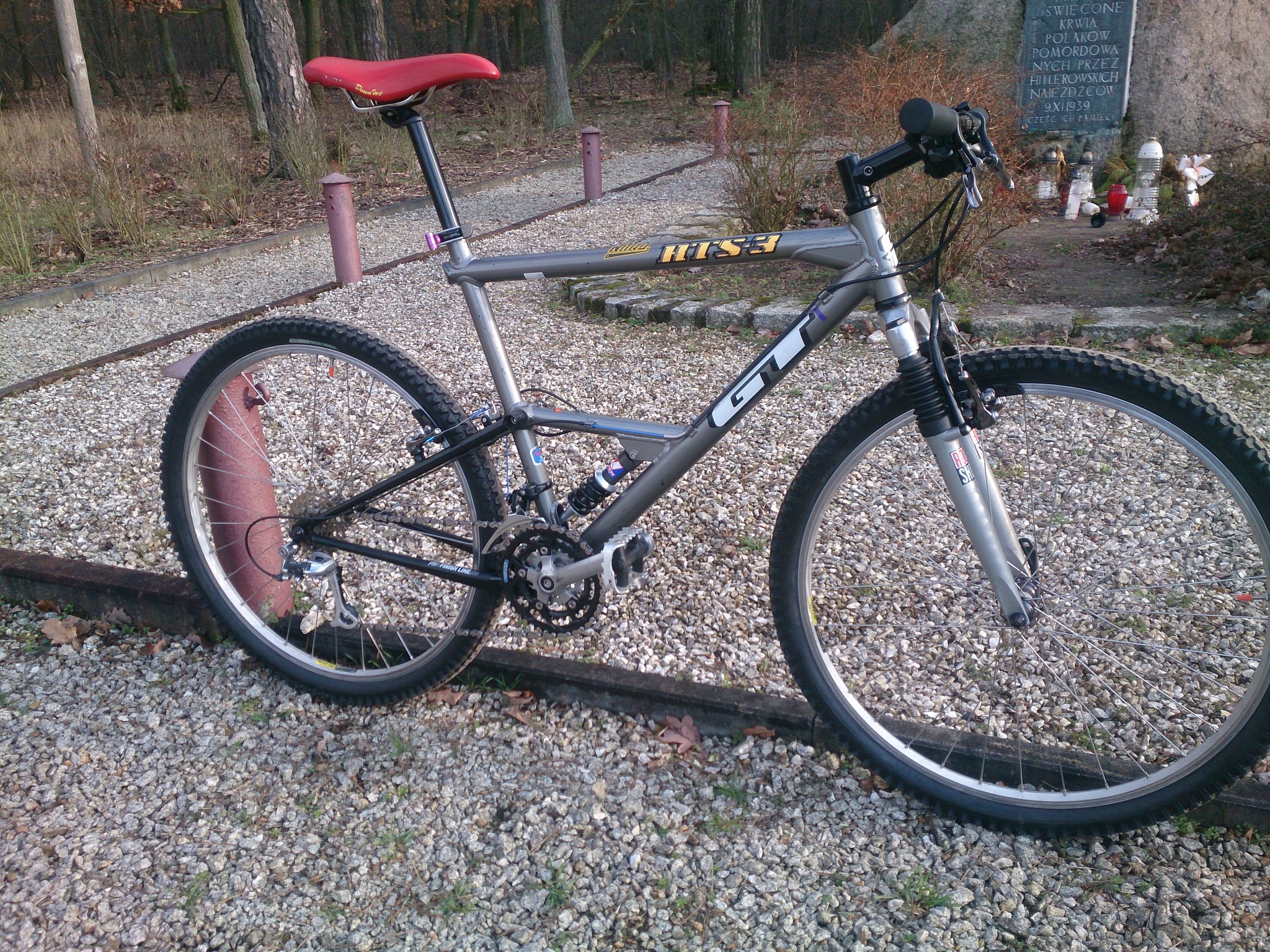

Witam. Zamieszczam zdjęcia mojego nowego MTB Rower niedawno kupiony, 3 dni temu). Długo już szukałem jakiegoś klasyka. Po pierwszej krótkiej przejażdżce wiedziałem, że to dobry wybór. Rower po prostu idealnie na mnie pasuje. Czuję się na nim znakomicie. Szyy na miarę można by rzec. Siodełko, mostek, kierownica, super! Nie wiem dokładnie z którego jest roku, przypuszczam, że około 1994-95r. Rama alu, wahacz cro-mo. Oryginalnie na stx se. Na początek wymieniłem lewą manetkę była zwykła stx, korbę na Sugino Impel, tylną przerzutkę na deore xt 739, przód to czarny lx. Rower dostał nowe oryginalne klocki oraz kasetę.
Służyć ma krótkim wypadom w ciekawy teren. Bez katowania ale swoje musi wytrzymać. Na pierwszy ogień chciałbym zmienić amortyzator oraz damper. Wszystkie opinie oraz porady mile widziane. Zmiany części tylko na te z lat 90tych.

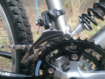

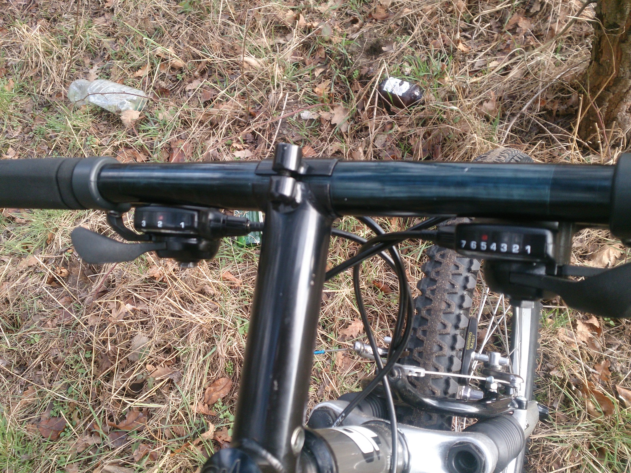

jak dziala przednia przerzutka z ta "koszulka "
Dobrze) Nie wchodzi do pancerza. Te koszulki zamontował poprzednik, ale mi się podobają.

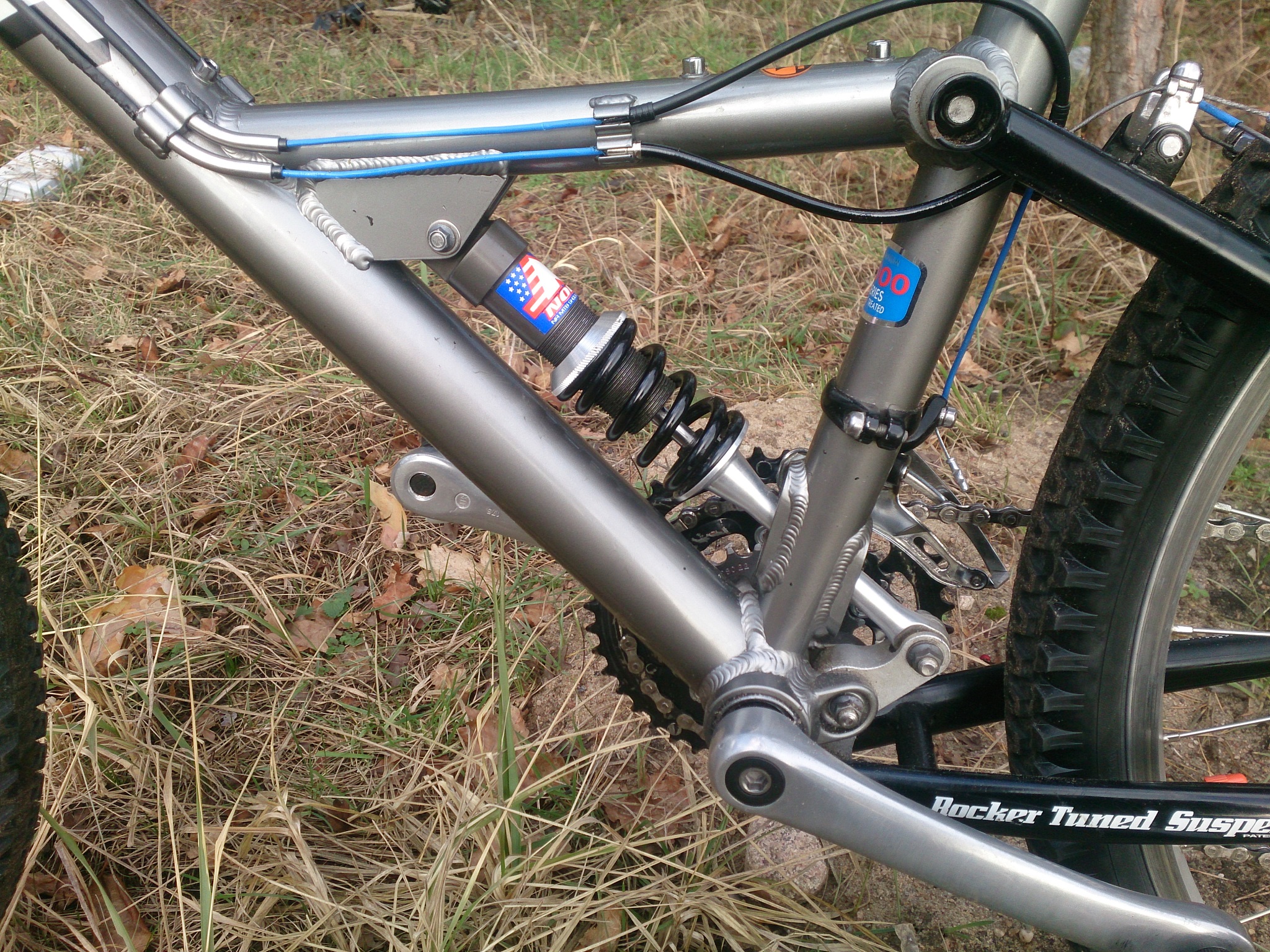

Zalezy mi glownie na polepszeniu dobrego, hehe. Tak serio lepsze tłumienie w zawieszeniu przydalo by sie bardzo)
To zmień damper ...Retromen pisze:Zalezy mi glownie na polepszeniu dobrego, hehe. Tak serio lepsze tłumienie w zawieszeniu przydalo by sie bardzo)
Retro albo jeśli chcesz to nie retro ale wtedy nawet się nie przyznawaj bo oni cię zjedzą żywcem ...
Musi zostac styl retro. Jaki damper bylby najlepszy i pasujący do calosci? Amor przód myślałem o niebieskim sid....

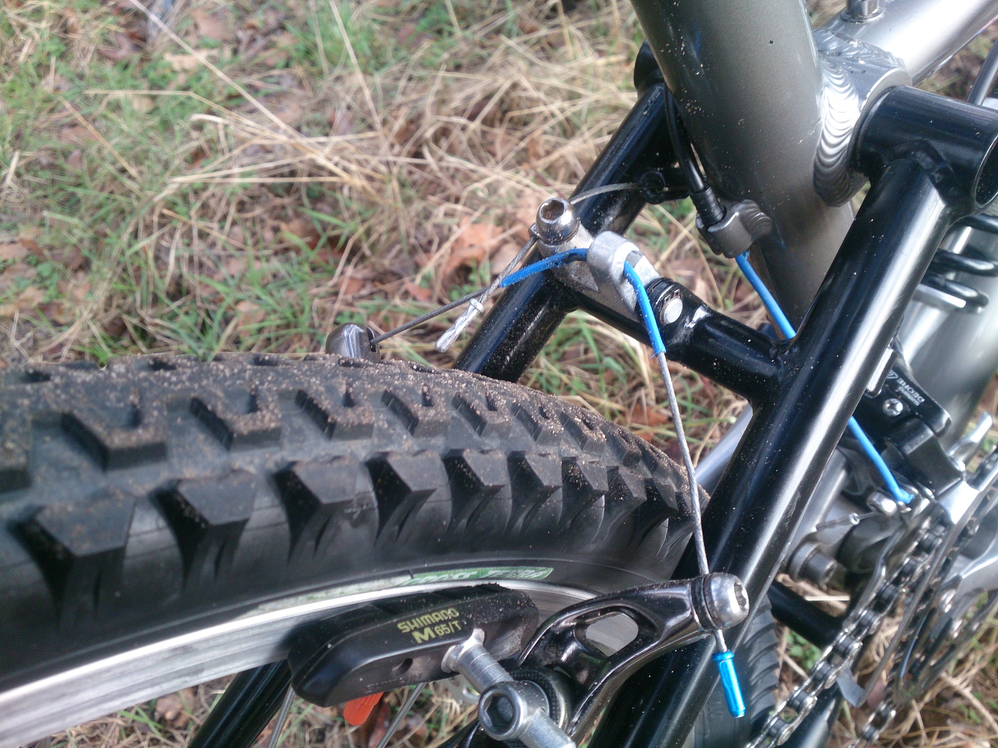

Jak hamuje ten patent do tylnego hebla? w sensie skuteczności, zasadę widzę
Kolega hit00r ma na allegro jeszcze bombera 2. Moze to dobry kierunek? Pomozcie, czekam na porady.
skolioza, Ciezko bylo ustawic odpowiednio tylne hamulce. Po pierwsze musialem rozebrac ta "dzwignie" wyczyscic i przesmarowac. Musi byc ona ustawiona odpowiednio blisko od wyjscia linki z pancerza. Wiekszy kat wygina mocno linke i calosc robi sie miekka. Uzyskalem jakis kompromis bo przy mocnym rozchyleniu ramion hamulca hacze butami o ramiona przy ramie...
Sprezyna napinajaca ustawiona w 3 otwor. Wiekszy opor dzwigni ale calosc dobrze wyczuwalna. Finalnie moge bez problemu zablokowac tylne kolo.

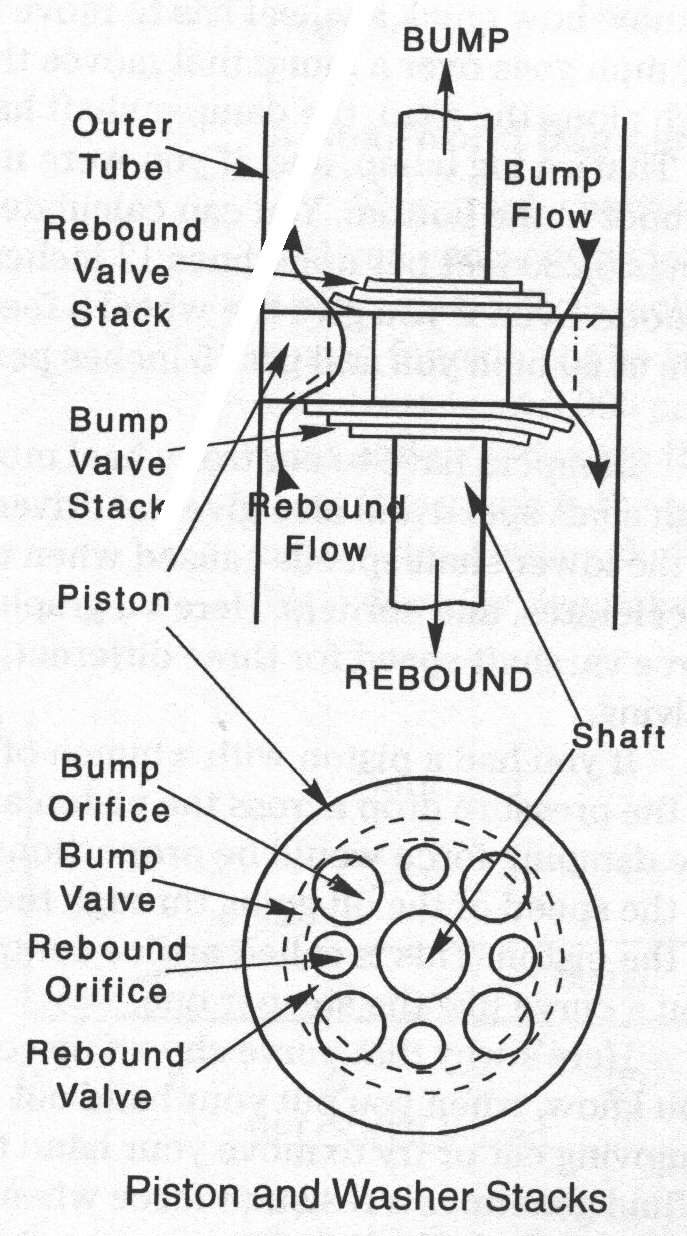

W tylnym amortyzatorze wystarczy dolozyc plytek na tloku i zmieniasz tlumienie. A jak rozebrac to juz temat kolegi Dodo.Retromen pisze:Zalezy mi glownie na polepszeniu dobrego, hehe. Tak serio lepsze tłumienie w zawieszeniu przydalo by sie bardzo)
http://forum.retromtb.pl/viewtopic.php? ... sc&start=0
Pamiętaj też, że to zawieszenie z początków zabawy producentów z tylną amortyzacją. Ma swoją charakterystykę - możesz przeserwisować damper. zmienić olej, ale głównych cech zawieszenia nie zmienisz. Ono chodzi tak, jak zostało zaprojektowane.

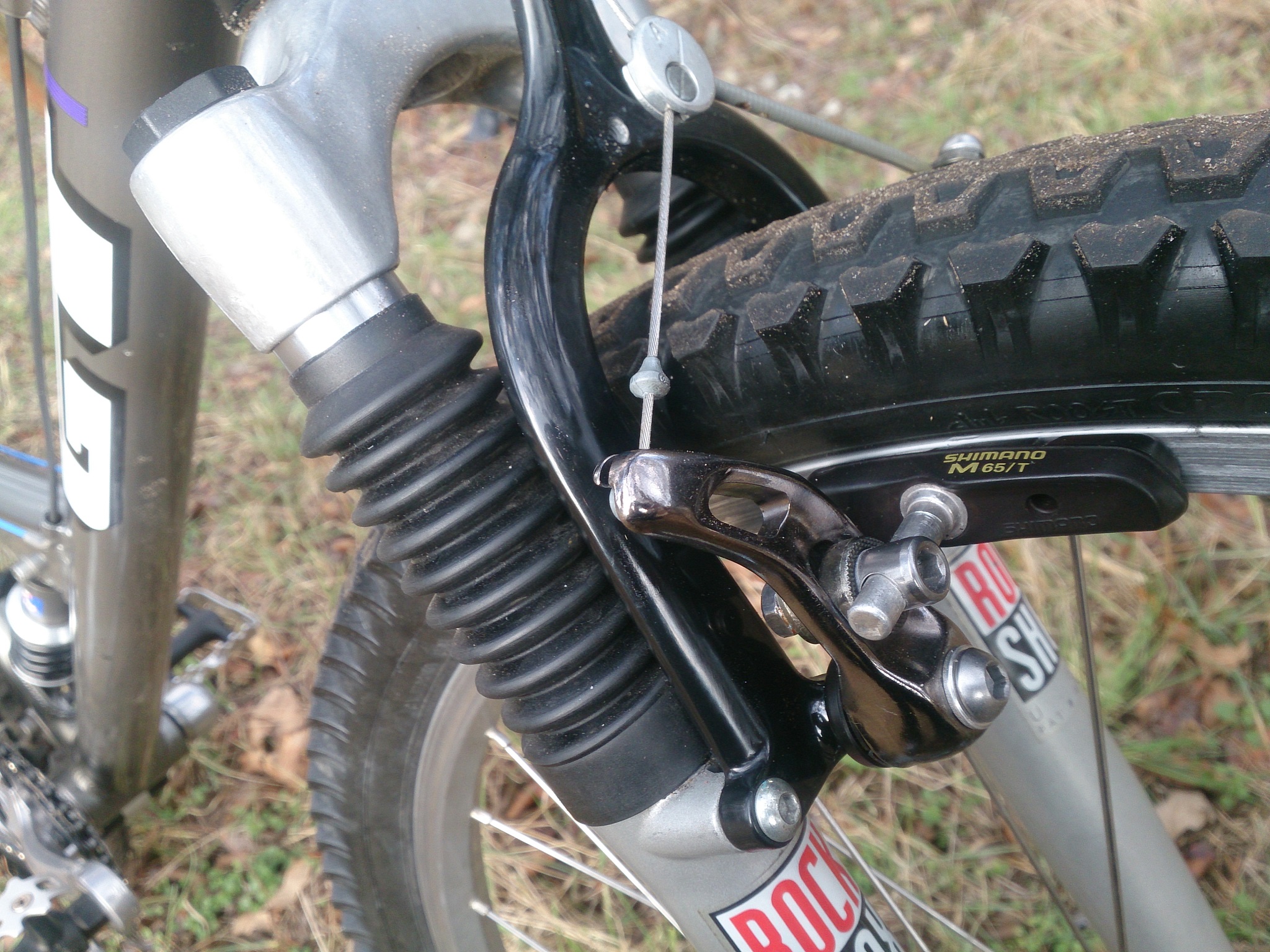

Judyta wg mnie by podeszła, ale maksymalnie ze skokiem 63mm. Wersja 50mm byłaby lepsza - ale ich było bardzo, bardzo mało.
Przesledzilem watek z rozbieraniem dampera. Nie jest to najprostsza czynnosc...O plytkach na tloku nic nie bylo.
Sama konstrukcja zawieszenia jest moim zdaniem "wygodna". Fajnie to pracuje. Dlaczego Judy max ze skokiem 63mm?
Bo wyższy amor za wysoko podniesie główkę ramy. Rower przestanie się dobrze prowadzić.

Odnośnie dampera w tytułowym GT. Zmiana oleju na gęstszy polepszy tłumienie?
- Załączniki
Nie koniecznie ... gęsty olej może spowodować za dużą mułowatość przy odbiciu.Retromen pisze:Odnośnie dampera w tytułowym GT. Zmiana oleju na gęstszy polepszy tłumienie?
Producent przewiduje rzadkie oleje do damperów.
Ciężko mi tobie coś doradzić ... zapytaj fuckera on siedzi w temacie amortyzacji
Chodzilo mi o sam fakt rozebrania go. Konstrukcja bardzo prosta mialem taki w poprzednim Sunn'ie nie mial regulacji tlumienia wiec pokombinowalem z plytkami na tloku i zmienilem tlumienie na wolniejsze, takie jak lubie.Retromen pisze:Przesledzilem watek z rozbieraniem dampera. Nie jest to najprostsza czynnosc...O plytkach na tloku nic nie bylo.
Możesz napisac o co biega z tymi plytkami?
Na tloku masz stalowe plytki (podkladki) sa cieniutkie, sa poukladane w stosy, odpowiadaja za otwarcie sie zaworu na tloku.Retromen pisze:Możesz napisac o co biega z tymi plytkami?
Bardzo dziekuje za porady. Jak bym rozebral swój damper to wiedzial bym bardziej o co biega) Boje sie grzebac samemu. Moze ktos z forum podjal by sie tej operacji...? Za odpowiednie profity i brak stresu dla mnie
Wiem michur, ale tłumienia brak...
