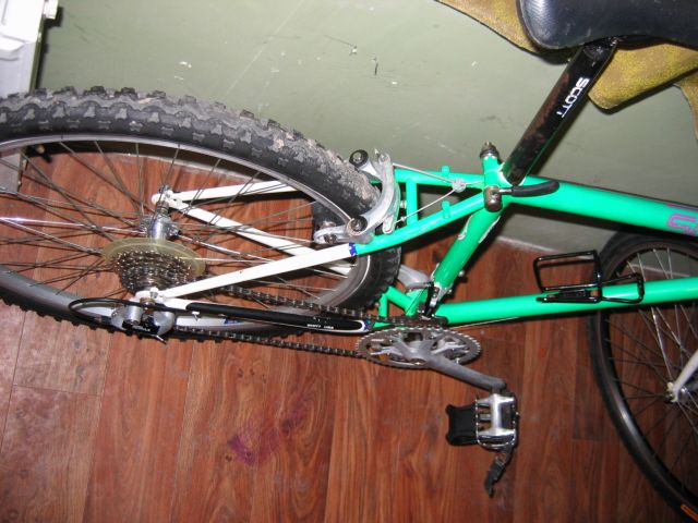

Egzemplarz to wczesna wersja tego rocznika, wyprodukowana jeszcze najprawdopodobniej pod koniec roku 1989 W stosunku do "oficjalnej" wersji katalogowej ma nieznaczne różnice osprzętowe, łączące go właśnie z poprzednim rokiem:
- hamulce: katalogowo to komplet cantów LXa 550, tutaj przód zgodny, z tyłu piwoty wspawane wyżej i założony U-breake Exage Mountain LX (poprzednik grupy Deore LX)
-obręcze:katalogowo Ritchey, tutaj Araya
Model nominalnie wyposażony był w pełną grupę wspomnianego LXa 550, w katalogu można jednak dopatrzyc się fotek Boulderów z manetkami typu "thumbs" i wspomnianym hamulcem U
POniższe "szybkie" fotki to 2 skany katalogu, oraz to co dziś do mnie dotarło (niestety kilka oryginalnych komponentów nie dotarło do tych czasów - siodło, tylne koło, pedały)
Wybaczcie że fotki z dysku....

Rower został rozłożony na cząstki i wyczyszczony
Niektóre części jak mostek (na fotkach) kiera czy sztyca miały odpryski lakieru i były w tych miejscach pokryte rdzawym nalotem Cóż było robic?.....
Trzeba było przeprosic się z papierem ściernym

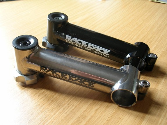

strasznie mnie jaraja takie mostki, surowy wygląd, gniazda na sruby na zewnątrz, look at:
stal i tytan (sorki za offtopa)

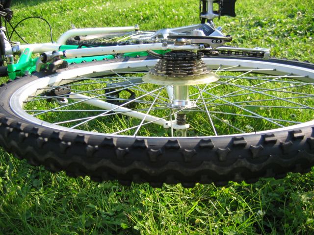

udało mi się skołować ładne kółka do tego rowerku: piasty te same (LX, M550), w super stanie zarówno na zewnątrz jak i wewnątrz (ale to tylko przy okazji, nie to mnie cieszy najbardziej), za to obręcze.... oryginalne z początku lat 90 (w katalogu 92 już były) obrączki sygnowane Formula DX 23, robione przez Mavica, anodowane na grafitowy kolor Stan - ideał! na przedniej anoda na ściankach nie jest nawet starta, tylna prześwituje srebrem, ale widać że obie są ledwo używane :-D

doszły klamki DeoreII (MT63) i komplet białych Panaracerów Magic (te są w gorszym stanie niż poprzednie IRC, ale wyglądają w tym rowerze IMO super! Może uda się jeszcze dostać taki komplet w lepszym stanie i rozsadnej cenie, na razie jest jak jest :-))
Myślę jednak jeszcze nad zmianą Ubrake - co prawda zamontowany Exage Mountain przynależy katalogowo do Deore LX 90 i 91, ale gdybym dostał DeoreII to byłby także komplet (manetki i klamki) a z napisami było by bardziej spójnie Może uda się dostać Mountain LX, do tego też mam komplet thumby+klamki, więc mam jakieś widełki poszukiwań ;-)
Najbardziej aktualne foto:
