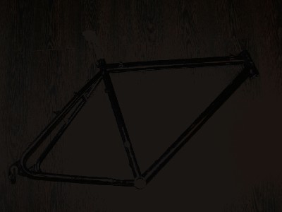

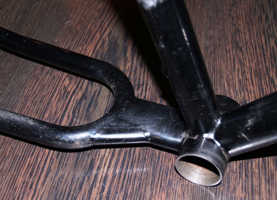

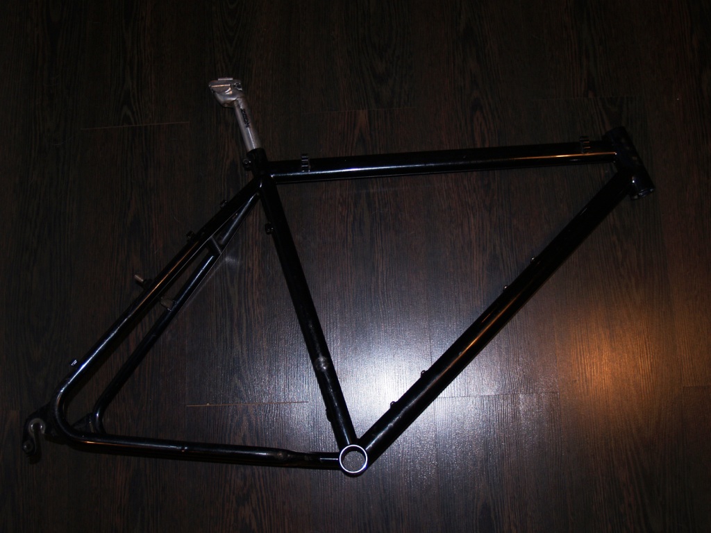

Zacznijmy od tego, że całkiem niedawno na znanym portalu aukcyjnym na "A" pojawiła się ramka podpisana jako Tioga. Siezieliśmy akurat z kumplem, szukając dla niego kół do dość nowoczesnego sprzętu. Postanowiłem zerknąć i mniej więcej 8 sekund późnej przestałem mówić. Nie dalej jak pół minuty później zadzwoniłem do właściciela. I następnego dnia była moja po przejechaniu niezłego kawałka kraju.
To YETI PRO For Racing Only z lat 1991 - 1995. Ma absolutnie wszystkie cechy - spłaszczoną górną rurę, stery na 1 i 1/4, wzmocnienie przy suporcie i tylne widełki z jednej rurki oraz dwa gniazda na koszyki bidonów - jeden za drugim. Oczywiście stalówka z Tange. Tyle z fajnych rzeczy. Teraz o mniej fajnych - oryginalnie Yeti ma sztycę 26.8mm, ten wciśniętego na amen zooma 27.2.... Ale nie jest pęknięta (!). Od wczoraj siedzę i myślę, jak tą sztycę wyciągnąć....
No, jeśli to Yeti (nie jestem absolutnie znawcą tej marki) to trafiło się jak przysłowiowe ślepej kurze ziarno Dobrze że świadomemu odbiorcy!
Pozostaje Ci teraz jedynie zrobić naklejki, udać się do lakiernika z charakterystycznymi żółtymi i blado niebieskimi lakierami i stawiać furę
Ale takiej ramy to już na "byle czym" nie wypada - M900?

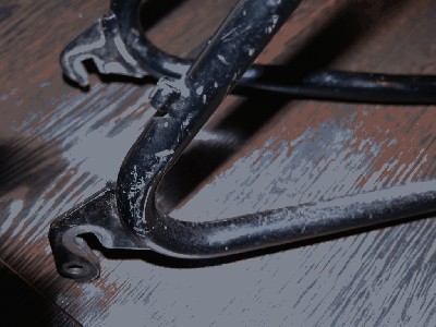

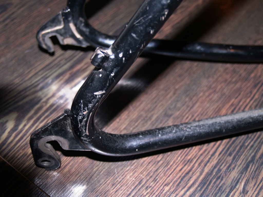

BTW podobne haki (tzn przyspawane do łukowato wygiętej rurki) miało kilka firm w ofercie
Jak tylko wyciągnę sztycę
Umówiłem sie ze sobą, że ten projekt nie będzie na szybko i kompletowanie osprzętu musi chwilę zająć. Począwszy od sterów, zamiany rurki w widelcu z powrotem na 1 i 1/4 itd. (mój pierwszy Manitou ma koronę na cal i jedną czwartą i kilka lat temu wykonałem odwrotne manewry).

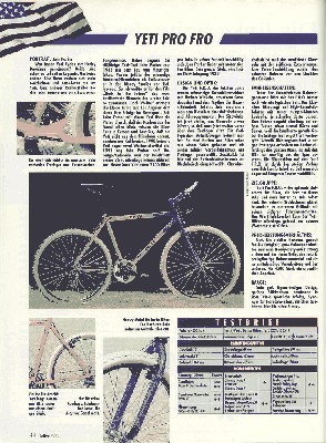

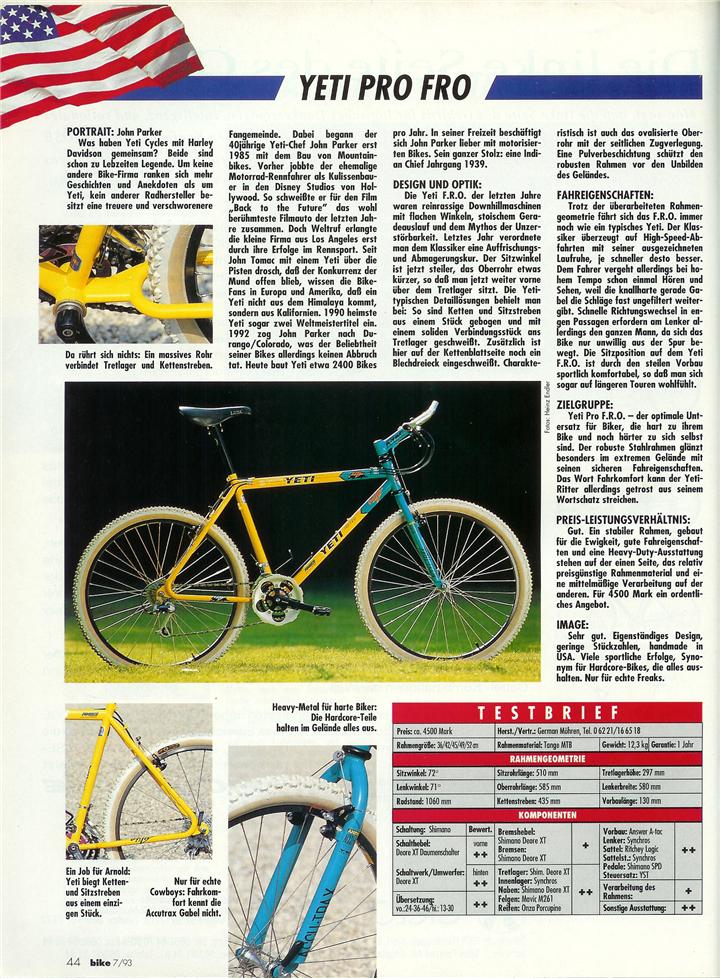

Załaczam skan z magazynu Bike z 1993 z testem PRO FRO.

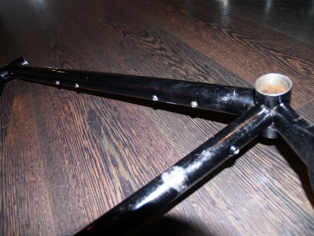

Ale teraz najważniejsza wiadomość - sztyca usunięta!!!! Okazało się, że nie była zapieczona. Jak już wspomniałem oryginalnie powina mieć rozmiar 26.8 ale ponieważ "milometr to nie kilometr" to 27.2 była w sam raz. Z tym że "sfrezowana" w dolnej partii (ale chyba nie na frezarce...). Sęk w tym, że pewnie ktoś nie dokręcił jej dobrze i pod ciężarem opuściła się klinując w ramie. Całe szczęście była posmarowana jakąś oliwką z pierwszego tłoczenia.
Wkręciłem sztycę w imadło i bardzo delikatnie poruszałem ramą w lewo i w prawo aż się poruszyła. Potem poszło już bez problemów.
Uff, bo już miałem najczarniejsze scenariusze w myślach.

BTW patent na wyciągnięcie zapieczonej sztycy mocując ją w imadle i obracając ramą jest wielce OK - sam przerabiałem to miesiąc temu
