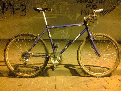

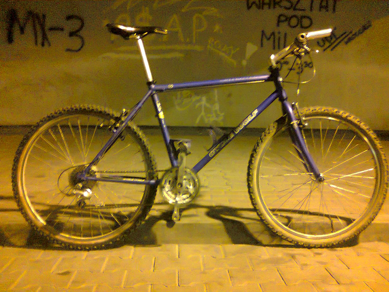

Miał być cycle wolf, ale nie wyszło, rozkręciłem, sprzedałem. Myślałem (myślę?) o cannonie serii M. Skusiłem się jednak na tanią jak barszcz ramę wheelera. ciężkie to w porównaniu do cannona ale 1) jest 2) było tanie 3) mam sentyment do Wheeler ów (zdjęcia) . O ile moje obliczenia co do rozmiaru się sprawdzą to poszukiwanie cannona uważać będę za zakończone
fotka cycle wolfa
