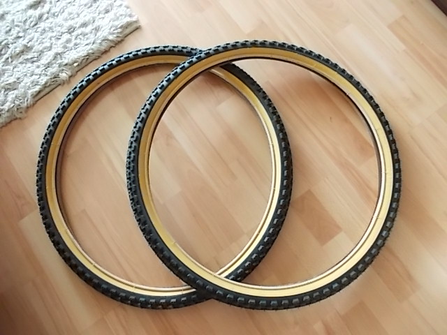

Opony – Tioga farmer john's nephew

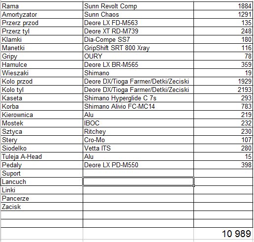

Jak widać dużo jeszcze do kupienia: mostek 1”, korba mysle Sugino, kola LX i inne drobiazgi. Ogólnie oryginalne komponenty Brute są praktycznie nie do dostania.

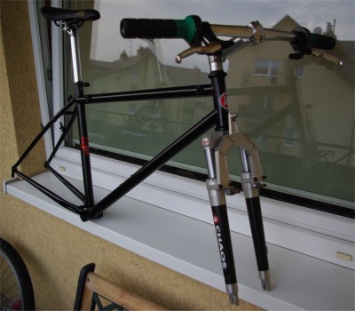

Pierwsza przymiarka
Pikny Panie.Jak chcesz to mam mostek calowy ze Stumpjumpera i stery calowe Dia-Compe czarne tylko bez wianków chyba.
PS.Jak masz go malować to chyba tylko u Himayera, inaczej będzie ekskomunika.
Mostek zostawie ten gdyz jest identyczny jak oryginal tylko 1 1/8"
O stery sie upomne na PW :-)

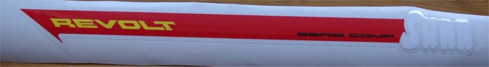

Z malowaniem nie powinno byc problemu - wszysttkie emblematy to naklejki na foli transparentnej (tydzien siedzenia w Paint Shop Pro )
Jak tylko odbiore naklejki ruszam z malowaniem wiec fotki beda niebawem

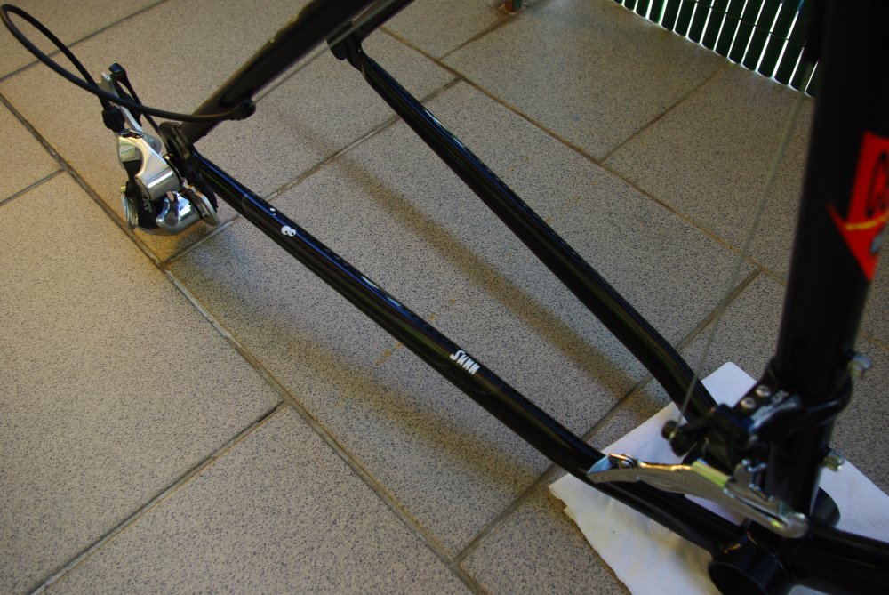

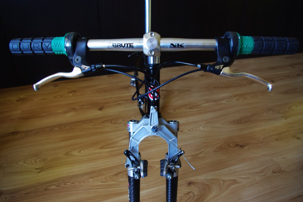

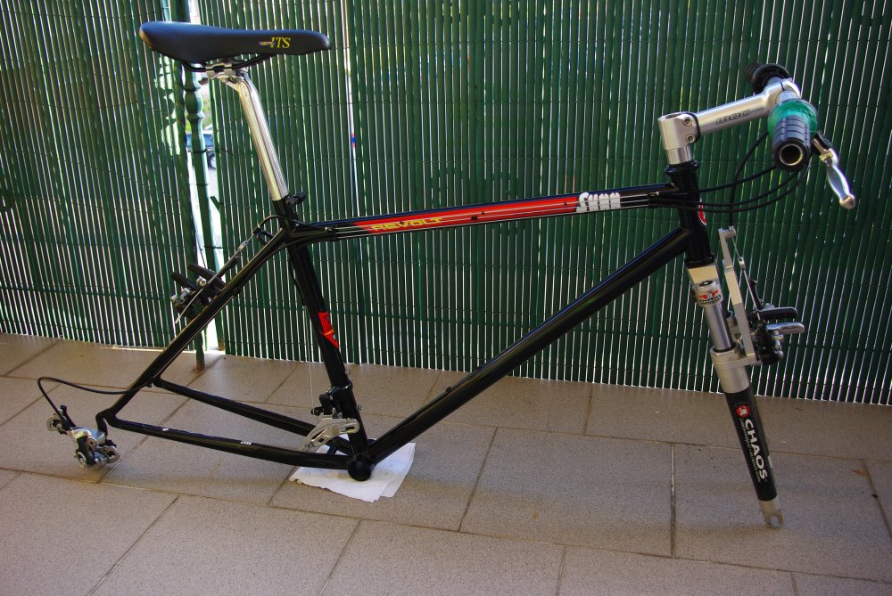

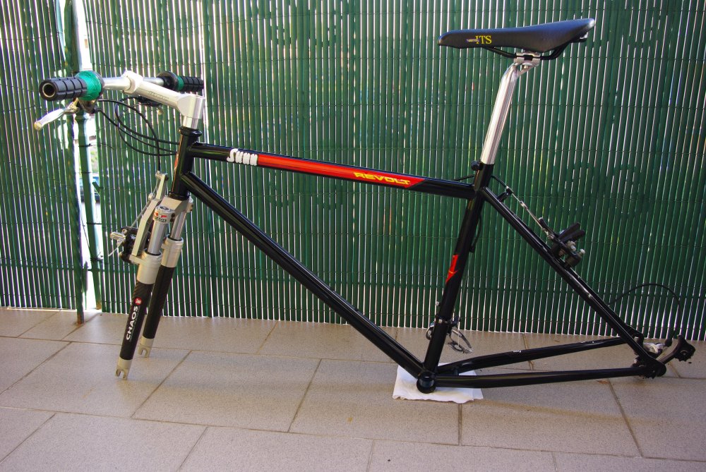

Rama juz pomalowana. Niestety jedna naklejka musi zostac poprawiona - wydruk na transparentnej folii trzeba podkleic bialym tlem. Mysle ze w przyszlym tygodniu juz rama powinna byc oklejona w calosci.

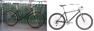

Sunn Revolt COMP
Alpinestars AL-MEGA DX
Zdolniacha! Gratulacje! Maszyna będzie super! 8-)
ANDRIUBIKER pisze:tak po mojemy ten cvzarny lx tu nie pasi, xt 737 byloby leeepiej, ale reszta good
Staram sie zblizyc jak najbardziej do oryginalu stad FD - LX
Sunn Revolt COMP

no ja kumam, jedynie czarne ginie na czarnym,i nietylko fd ale i canty a srebry xt bylby fajny i wizualnie i wiadomo grupa w gore a skoro fd jest nieco nizej niz katalog, to fd i canty moga nieco wyzej ;)
Mieli fantazję francuzy trzeba przyznać, Alivio i XTR w jednym rowerze ;D
Sztyca leży i czeka jakby co, najwyżej będzie do zdjęć tylko ;D Inna sprawa, że przy wylajtowanej ramie nie ma co ryzykować, szkoda by było komina.
