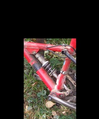

Ano jest rama pęknięta :cry:
Zdjęcia
Rozmiar sporawy.
Osprzęt STX SE z wyjątkiem przedniego koła (chyba zaje... ten rower ) bo jest szmelc.
Przywiozłem go i miał rozkręconego amora, bez powietrza i był ostro poklejany taśmą
Zrobiłem zdj...... po umyciu :shock: będzie trzeba kupić dużo rozpuszczalnika
Rower jest na sprzedanie, to tak na boku
Ale wracajac do roweru:
GT RTS-3
tylny trójkąt cr-mo reszta alu, amor RS quadra 10, tył Noleen
opona tył megabite, obrączka bontragera i piasta STX, o przodzie nie wspominam
Tak, jak napisałem jest do umycia aaa ... jeszcze z ciekawostek to podkowa Odyssey :mrgreen:

Ee nie myślę że nie kradziony tylko przednie koło poległo przy tym zderzeniu w którym rama pękła ;D
na pewno wiekszy niz 20" , moze nawet 22";
fajnie ze ma oryginalne detale (bash, siodlo)
to bedzie dosc wczesna wersja (stalowy wahacz tyl, starsza konstrukcja jeszcze bez horsta)
zimny pisze:na pewno wiekszy niz 20" , moze nawet 22";
Sądząc po naklejkach i przyjmując że rower ma oryginalny osprzęt bankowo 1994. Specyfikacja dokładnie jak fabryka nadała. W tym roku wprowadzono alu wahacze ale tylko w topowych modelach RTS Team/RTS 1. Możesz rozwinąć wątek horsta? Sądziłem że wszystkie RTS-y miały takie same zawieszenie nie?
Co do rozmiaru, rzeczywiście sprawia wrażenie większej ale w katalogu z każdego roku znajdziesz rozmiarówkę dla modeli RTS tylko do 20. Najlepiej po prostu zmierzyć rurę c-c i zagadka się rozwiąże.

musisz dac zdjecie calego wahacza, poniewaz nie widac czy horsta posiada czy nie, a miedzy tym co widac to roznicy nie ma , to samo rozwiazanie, belka wahliwa, tyle ze klasycznie glowna os obrotu powinna byc przy suporcie, a w gt zawsze cos kombinowali i ta os przeniesiono na gorna rure, a te wszystkie punkty obrotu dodatkowe maja za zadanie tylko albo zwiekszyc skok, albo odciazyc damper, etc...ten caly rts to jakby poprostu klasyczna belke wahliwa odwrocic do gory nogami :)
