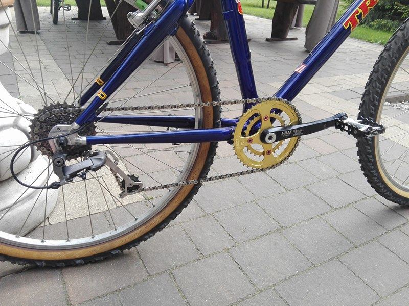

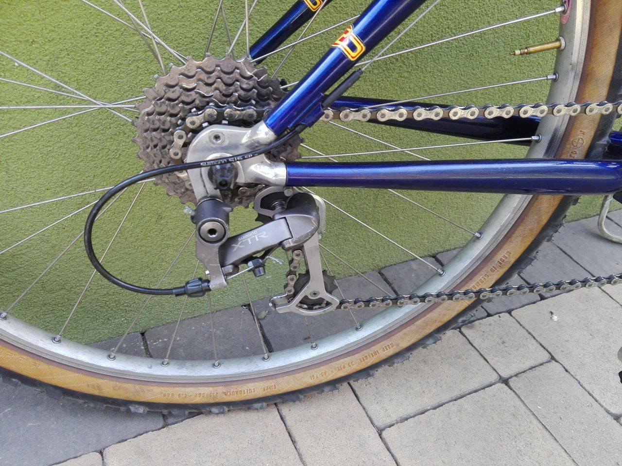

Dwa małe detale, rd i kapsel sterówki, w sumie zysku wagowego około 60 gram, zawsze coś :-P
Chyba dziewczyna się nie pogniewa że jej zabrałem xtr, wrzuciłem lx i podmieniłem kapselki :mrgreen:
Jak wg was by pracowało xtr z krótkim wózkiem przy napędzie 1-8 może 1-9 z czego blat będzie miał 42t ? Jest do urwania +- 30 gram, ale .. to juz końcowe szlify na przyszłość.
Zważyłem łancuch. 310 gram
#95
Na poważnie, dla mnie tamto kółko, mające poprawić prowadzenie linki tak ? było zbędne więc je zdjąłem, w końcu pierwsza zasada odchudzania roweru zdjąć wszystko co zbędne 8-)
#96
Panowie, testuje dzis 1x8, łancuch nie spadł ani razu, ale chciałbym spać spokojnie przy ekstremalnych warunkach, jeżeli takie kiedy kolwiek spotkaja ten rower :mrgreen: Co sądzicie jako zabezpieczenie przerzutka przednia zablokowana w linii łancucha nad blatem
#99
nie kombinować ;-)
przy takim rowerze jakikolwiek system będzie wyglądać źle Możesz dać 2 bashguardy (rockringi) które nie pozwolą spaść łańcuchowi w żadną stronę, możesz dać dedykowane rozwiązanie mocowane pod suport (coś jak RooX chaindog), możesz dać przerzutkę - ww takim rowerze będzie to wyglądać źle
Nie wspominając, że nawet przerzutka + 2 blaty będzie w podobnej wadze co te wydumki, a czystość formy zostanie zachowana
#106
Moim zdaniem będzie brakowało Ci biegów, znaczy różnice pomiędzy nimi bedą bardzo duże, na szosie przy szybkiej jeździe łatwo się "zabić " za twardą zmianą a w terenie będzie brakować. - wiem bo sprawdziłem.
Inna sprawa że potrzymuje zdanie że kastracja roweru a nie tuning wagowy.
#109
Zoztaw mala zebatke z przodu tez.
#111
Wrzuciłem koła od naszego admina, kasetę xt 8, hamulce xtr m950 ( na których nie zyskałem ani grama, waża tyle samo co v brake lx) Napęd po przemyśleniach będzie 2x9, więc klamkomanetki xtr, kaseta 9rz, i przednia przerzutka xtr 950/1/2 e type to rzeczy których poszukuje. Aktualna waga 9.4 kg
#114
9.4kg toż to piórko.
#117
E-type działa fajnie, jeśli rama ma dodatkowe mocowanie pod blachę/karbonową płytkę. Ta rama akurat ma, więc wg mnie będzie tu chodziła fajnie - i obejma nie będzie kaleczyć karbonowej podsiodłówki.
