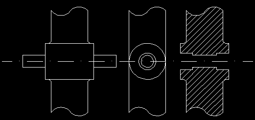

W końcu nadszedł czas by troszkę zająć się ponownym dopieszczeniem roweru. Wiedziałem, że wcześniej czy później problem łożysk igiełkowych wahacza do mnie powróci. Tak - to właśnie teraz.
Dla osób, którym nie chce się za mocno przeglądać całego wątku. W poprzednim odcinku:
Potrzebowałem zrobić repainting ramy. Chcąc wybić łożyska tylko je uszkodziłem. W efekcie wypadły koszyki z igiełkami i uszczelkami, a zewnętrzna część łożyska została w dawnym miejscu. Po malowaniu włożyłem nasmarowane koszyki, a zamiast uszczelek dałem zwykłe, zakupione wcześniej o-ringi.
Postarałem się i narysowałem schemat na którym widać czemu łożyska nie chciały się wybić na drugą stronę. Zamiast dać tuleję dystansową między dwoma łożyskami projektanci radośnie nawiercili tylko otwory na wymiar łożysk utrudniając, a prawie uniemożliwiając ich wybicie stosując metody domowe (bez użycia mikroskopijnego ściągacza łożysk).
Do rzeczy: chciałem się zaradzić, czy mój pomysł Waszym zdaniem Drodzy Użytkownicy forum ma choć cień szansy powodzenia. Myślę nad tym, żeby użyć nazwijmy to "dłuta do metalu" i wyrzeźbić rowek wewnątrz tulei dystansowej, który umożliwiałby zahaczenie bieżni łożyska i jego następne wybicie. Co sądzicie?

#117
czyli ładnie spartoliłeś misje a teraz chcesz jeszcze sobie porzeźbić ? ;) rozumiem że zostały Ci tylko zewnętrzne bieżnie, których nie masz jak wybic ? oddaj to do jakiegoś zakładu mechanicznego niech Ci rozwiercą bierznie razem z tą "zintegrowaną tulejką dystansową" i potem Ci dotoczą taką tulejkę luzem z ameliniumdodo1989 pisze:Chcąc wybić łożyska tylko je uszkodziłem. W efekcie wypadły koszyki z igiełkami i uszczelkami, a zewnętrzna część łożyska została w dawnym miejscu.
#118
No właśnie jak pamiętam to ślusarz powiedział mi, że jest to praktycznie niemożliwe, żeby takie bieżnie rozwiercić... Swoją drogą to wszyscy z forum doradzali "wybić łożyska zanim odda się do malowania"
EDIT. W takim razie ma ktoś do polecenia jakiś zakład w Krakowie?
#119
Bieżnie łożysk sa z założenia dosyć twarde dlatego obawiam się że nikt się tego nie podejmie.

#120
Gdy ostatni raz wkładałem koszyki do środka bieżnie były równe i gładkie
. Przejechałem na nich niezłe parę tysięcy kilometrów - jednak zaczynają teraz trzeszczeć, ale nie dziwię się. Błoto, mokro, zima - różne warunki musiały się w końcu odbić. Pewnie jakiegoś syfu do środka naszło...
