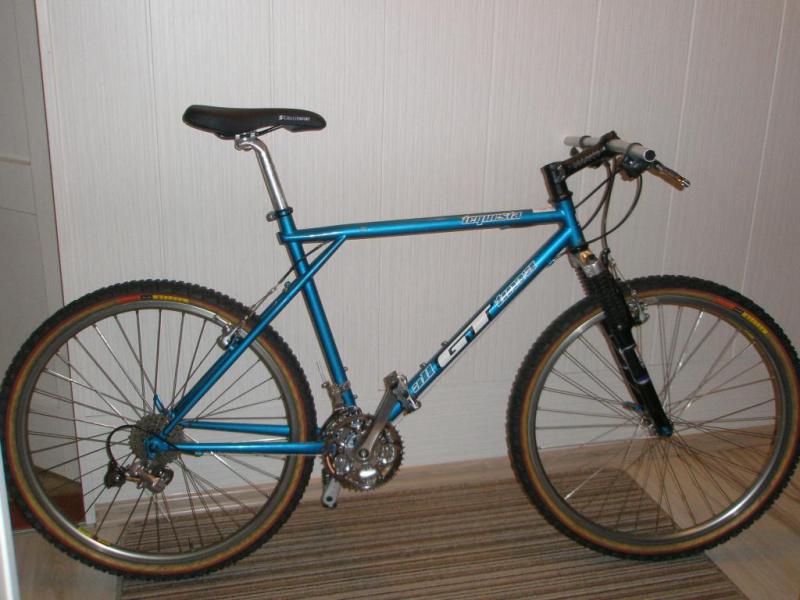

a teqesta nie była na sztywnym widle?
co za opony? i skąd?

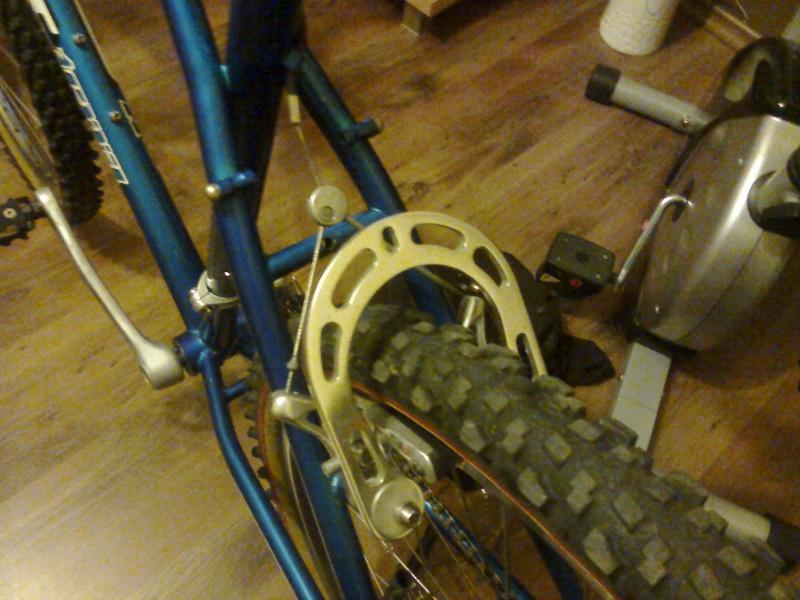

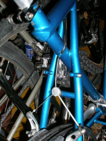

Małe zmiany z racji słabego hamowania tyłem. Skróciłem pancerz prowadzący linkę i założyłem buster. Na "sucho" zdecydowanie sztywniejszy układ się zrobił. Jutro test nie na "sucho".
Zmieniam też oponki na bardziej uniwersalne. Maxissów mi szkoda. Rower będzie głównie służył na dojazdy do pracy i na wojaże z żoną. Do lasu jest dzik DB.

Poczytaj o ustawianiu canti, ja po foto widze że jest nie tak. Jak Skolioza mówi trójkąt zbyt wysoko masz i ramiona zbyt blisko opony. Ja sie nie rozpisuje bo wszystko co powiem jest w internecie.
#113
Masz uzyskać jak największą dźwignię po prostu, to by hamowało dobrze nawet i bez boostera jak ustawisz.
Tak jak mówiłem po tajniki odsyłam do google i sie nie wymądrzam.
#115
Następna mądrość z googli.
Jak przesadzisz z dźwignią, to hamowania też nie będzie, bo przełożenie będzie za duże. Szczególnie w przypadku tylnego hamulca. Dźwignia musi być w sam raz. Milion razy już to było opisywane na forum.
#118
Ja tam dźwignie zawsze staram sie jak największą robić bo takie akurat lubie. Zerowy skok klamki, twarda modulacja oczywiście komuś może sie to nie podobać ale to indywidualne.
Bart nie kombinuj wieszaczek a czy b tylko wpisz w google model hamulca techdocs pdf i znajdziesz pdf gdzie bedzie podane jaki wieszaczek. Albo używaj wieszaków uniwersalnych jak Aldek mówi i ustaw pod siebie jak najbardziej lubisz.
