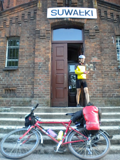

#72
zeby nie bylo - zmiany sa potrzebne;)
rowerek jezdzi - mam go juz prawie dokladnie rok. Nabilem nim w tym czasie jakies 4k km
ostatnio odbyl wycieczke przez Mazury (szczerze polecam - haslo "Polska Szkocja" jest jak najbardziej na miejscu!)
zdjecie z chyba najwiekszej dziury przez jaka ostatnio przejezdzalem...

no, mieszczuch przeważnie służy do poruszania się po mieście
a turystycznie do kompletu jest zestaw - czerwonych, pod kolor, a jakże! - sakw Crosso Dry
#80
o tak. prezentuje sie z nimi nastepujaco:skolioza pisze:a turystycznie do kompletu jest zestaw - czerwonych, pod kolor, a jakże! - sakw Crosso Dry
prawdopodobnie bede chcial zalozyc tu jednak klamki SS4 (jak je tylko troche odmaluje). Do kompletu pasowalyby tez canti diacompa oraz RD/FD suntoura ale z braku laku - widaomo.
W ostatecznosci zastanawiam sie rowniez czy nie przeplesc piast LX parallax na XT parallax;) (glownie z uwagi na lepszy bebenek)
