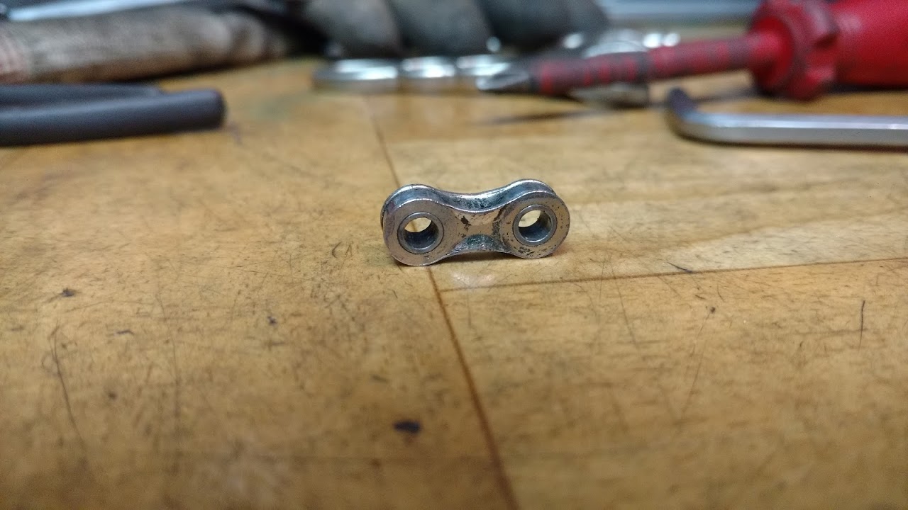

Najpewniej to ten:
http://velobase.com/ViewComponent.aspx? ... &AbsPos=14
Regina robiła fajne wolnobiegi i łańcuchy, głównie szosowe.
#69
Poszperałem i pin ma 7.2 mm szerokości. Trochę dużo na 9 b. Może w niektórych przypadkach zacinać - cytat z innego źródła : ( ogólnie, odnośnie łańcuchów 8 rzędowych do 9 rzędowych kaset )
" Przy dużych kasetach pokroju 11-34 lub 36 nie ma problemu. natomiast przy mniejszych, np 11-28 mogą pojawić się schody. Otóż łańcuch może na np 8 biegu zahaczać o 7 i mimo że wszystko gra, ząbek będzie ów łańcuch podrzucać co jest niezmiernie irytujące. Miałem taki przypadek i kilka osób również."
Łańcuchy shimano 8 rz mają szerokość 7.1 ( np. IG ) oraz 7.3 ( hg40,71 ) KMC też ma łańcuchy o szerokościach 7.1 ( np. z8 ) oraz 7.3 ( np. x8.93 ) Sam nie używałem łańcucha 8 rzędowego na kasecie 9 rz, ale kolega latał na IG i kasecie 9 rzędowej ( max 11-32 miał ) i na nic nie narzekał. Łańcuchy 9 rzędowe shimano i kmc mają pin szerokości 6.6 mm, a sram 6.8 mm.

łańcuch założyłem,ale jeszcze nie miałem okazji przetestować podczas jazdy.
zmierzyłem suwmiarką otwór pina i ma 3,6mm średnicy.
Co ciekawe nie mogłem założyć spinki którą miałem z łańcucha shimano,jest za wąska.

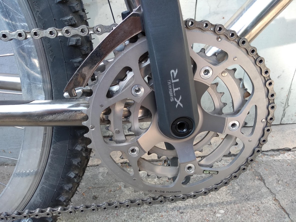

Piotrze przecież ten łańcuch właśnie współpracuje z kasetą XTR,a zdjęcie CS-M950 wrzuciłem parę postów wcześniejPiotr pisze:
Reasumując, ten dziurawy łańcuch sprzągł bym z fajnym zestawem XTR na 8 . . ..
U mnie pogoda pod wściekłym azorem,czyli leje od Piątku, nie miałem jak sprawdzić jak chodzi ten łańcuch pod obciążeniem.
Na stojaku jest ok,jednak mam wrażenie, że na ostatnich najmniejszych koronkach łańcuch wyraźnie głośniej chodzi

Czekaj czekaj...
Bo się chyba nie rozumiemy...
Mam kasetę XTR M950
To jest ósemka i do tego kompletu był ten łańuch REGINA.
Fakt przednia przerzutka to 953 pod system 9
Korba RF ma blaty też pod 9 biegów ale tu jest wszystko ok
Przecież wiem że łańcuch nie zawsze idzie w lini prostej w stosunku do korby,umiem zmieniać biegi tak jak się to powinno robić
Mam kasetę XTR M950
