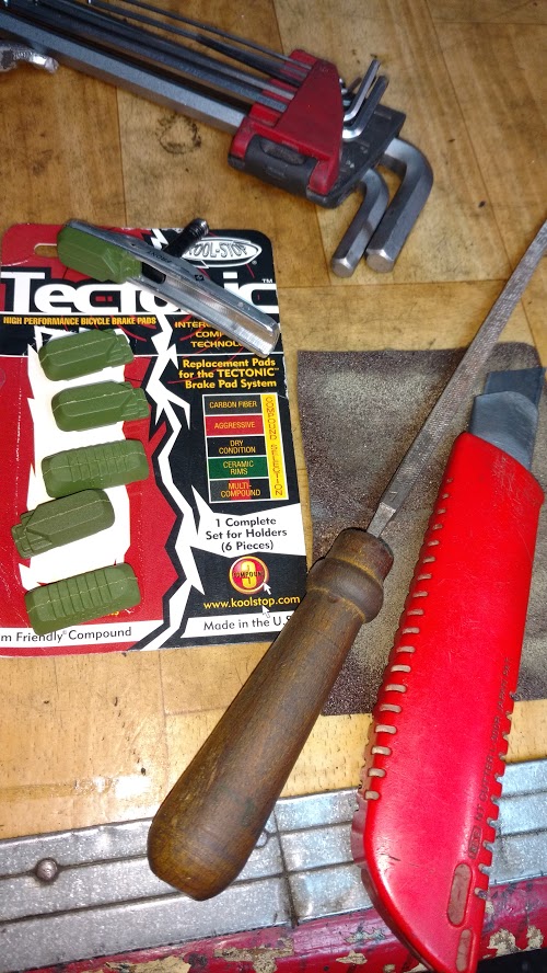

Kupiłem na allegro jeden komplet kool stop
Drugi komplet dał mi znajomy co klocków do ceramiki już nie potrzebował.
SA to klocki z Avida, hamują o wiele lepiej niż shimano. zauważyłem że potrzebna jest mniejsza siła na klamkę.
Co do klocków z koola stopa to po pierwsze są dzielone, jakież było moje zaskoczenie jak mi się kawałki wysypały z pudełka :shock:
Zgrzyt na twarzy pojawia się wraz z próbą wsunięcia kawałka klocka do szufladki.... :evil:
Nie pasuje ani grubość ani szerokość :evil:
W ruch poszedł pilnik,papier ścierny,nóż do tapet a nawet szlifierka stołowa :evil:
Także wrażenia z hamowania odkładam na inny termin :D

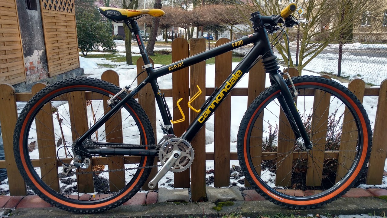

jeszcze pozostało wyregulować hamulce do nowych obręczy ,bo poprzednie były szerokie Mavic 121 które są teraz w Marinie .
Teraz rower dostał oka,jeszcze siodełko będzie poprawione.
mostek udało się kupić o długości 80mm.

Rower marzenie :-)

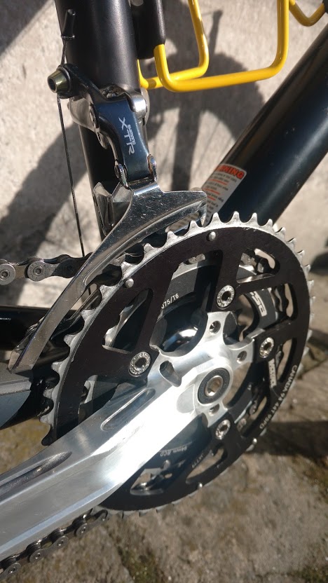

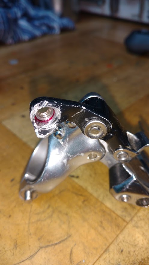

Korba zostaje ,bo po przymiarce cody od Grześka stwierdziliśmy że Race Face lepiej pasuje. Do roweru dostałem w prezencie przerzutkę przednią shimano XTR M900
Miała ona zerwany gwint do śruby która trzyma linkę. Zrobiłem tulejkę z Mocowania manetki I-SPEC i osadziłem na kleju. Dałem też śrubę tytanową,wygląda zacnie.
W zasadzie mogę powiedzieć że projekt skończony ,pozostało jeszcze siodełko odnowić. Będą jeszcze pedały shimano 959.

MASZ MÓJ GŁOS W KONKURSIE NA ROWER ROKU!
I to nie dla tego że rama ode mnie ale dla tego że sam chciał bym go złożyć w ten sposób gdyby mi zależało.
Celował bym w coś podobnego jak u ciebie.
Korba pasuje bo przecież piasty również są srebrne.
Ważyłeś ten rower na DOBREJ wadze ?
10,5 kg ?

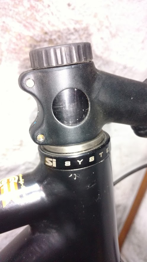

W ramach luzu aby dopełnić całości ,utoczyłem sobie z kawałka nierdzewki podkładkę pod mostek.
Teraz to wygląda o wiele lepiej i nie ma luzu między pokrętłem amora i mostkiem ;-)
