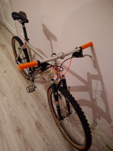

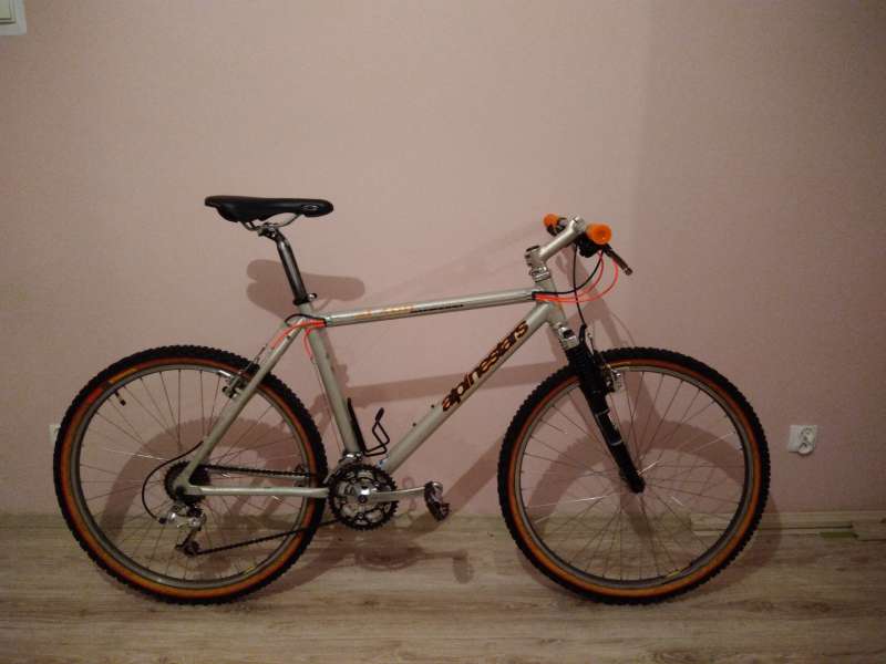

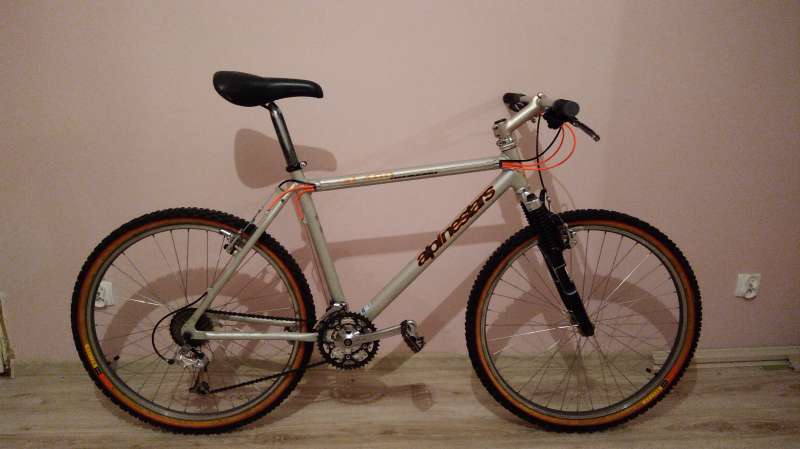

Fajnie wygląda, ma ta ramka coś w sobie. Można wiedzieć jakiej kasety i łańcucha użyłeś?
#33

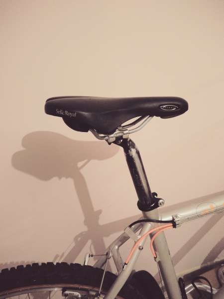

Nie wiem jaka to kaseta, zwykła jakaś Shimano. Łańcuch to taniocha Taya TB-50. Zdjęcie roweru jest mylące bo czarno- białe. Nie ma nic wspólnego z tym jak rower wygląda rzeczywiście. Lepsze foty będą jak się pogoda poprawi. Do tego czasu na pewno zmianie ulegnie siedzenie i dojdą inne chwyty. No i koniecznie koszyczek na rurę podsiodłową z dedykacją dla Adamello
#34
Adamello coś ma z tymi koszyczkami na rurę podsiodłową, bo swój też od niego dostałem! Dzięki Adam 😉
#37
Sympatycznie wyszedł, STX tej ramy nie zepsuł i ładnie się komponuje, wideł też nie wygląda na za chudy
Osobiście nie podobają mi się pomarańczowe pancerze, reszta git
#39
Ja oceniam na 5+.
Nie ma szóstki bo pancerze mi się nie podobają, rozumiem że ma być jakiś dodtkowy kontrast, ale tu chyba nie pasuje. Może jestem staroświecki po prostu.
#40
Fajnie wyszedł. I pancerze też mi się podobają. Trochę inny odcień, ale pasują do obwódek napisów.
#43
O ile same pancerze mi się nie podobały o tyle w secie może wyglądać fajnie
daj foto z boku w wolnej chwili

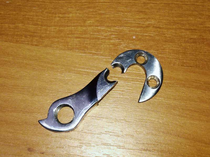

#50
To ma tak działać. Z założenia hak ma dość szybko się poddać, żeby uratować przerzutkę przed pogięciem. Niemniej do pełnego sukcesu tej koncepcji potrzebna jest dobra dostępność haków :)
#51
rzekłbym że przede wszystkim to rozwiązanie ma czynić ramę alu bardziej długowieczną, inaczej gdyby chodziło tylko o przerzutkę system byłby równie szeroko stosowany również w ramach stalowychfocker pisze: żeby uratować przerzutkę przed pogięciem
#52
Rama w pierwszej kolejności i to jest oczywiste - ale przerzutka w drugiej. Hak ma być najsłabszym (teoretycznie najtańszym) ogniwem.
#57
Ewentualnie poszukaj po podanych numerach i producentach na ebayu i innych (w tym zagranicznych) stronach.
#58
Najpierw zapytam znajomego za ile mi taki zrobi na CNC, ewentualnie wyrzeźbię coś z tego:
http://allegro.pl/hak-alu-do-ramy-wymie ... 43485.html
#59
Tu miałbyś spokój do końca życia :D
https://www.ebay.com/itm/Rear-Derailleu ... SwIWVZAPFr
#60
No właśnie taki Everest mi pękłfocker pisze:Tu miałbyś spokój do końca życia :D
