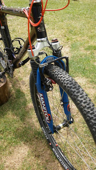

#36
po kliknięciu na fotkę powinna otworzyć się w większym formacie
rower był już na zlocie, ale fotek ze wszystkich stron na forum jeszcze nie ma
choć samo skończenie roweru stało pod znakiem zapytania, kiedy przy wbijaniu misek sterów wypuknęła się aluminiowa mufa z ramy - po wklejeniu tydzień musiałem odczekać, aż żywica osiągnie pełną wytrzymałość
1462 - rama carbon
1530 - amortyzator Manitou Spider by focker
. 190 - stery YST
. 278 - suport UN-71
. 243 - sztyca Kalloy
. 205 - siodło SR Eclipse
.. 61 - zacisk
. 694 - korba 42/32/20 Onza 165 by qsik
. 302 - łańcuch Conex
. 174 - kierownica
. 171 - wspornik
. 118 - rogi
.. 94 - chwyty
. 453 - klamki LX M600 i manetki LX M569
.. 68 - pancerze i linki
. 134 - przerzutka przód LX M565
. 287 - przerzutka tył LX M565
. 364 - kaseta 8s
. 516 - hamulce V równoległe LX M570
. 815 - koło przód LX M564, Mavic 221
1045 - koło tył LX M565, Mavic 221
. 124 - zaciski kół
. 210 - dętka z uszczelniaczem Slime
. 640 - opona Hutchinson Python 26x2.0 drut
_____
11.042kg z wyliczeń i jest sporo miejsca, żeby zejść poniżej 10kg
przed dołożeniem wszystkich dupereli (koszyk bidonu, licznik, pancerze...)waga pokazała 10.761 i 6681 bez kół
tylko z opony/dętki można zrzucić 0,6kg co niebawem nastapi i po parę gram z czegoś wszystkiego
jeszcze parę zmian nastapi... łącznie z kolorem pancerzy linek
Ostatnio zmieniony 2018-06-18, 21:46 przez Cezary Czapski, łącznie zmieniany 3 razy.
#37
Dlugosc i kolor pancerzy uroku mu nie dodaja
#38
Nie obraź się ale dobranie osprzętu i kolorów woła o pomstę do nieba
Może nie jestem jakimś guru na tym forum bo sam nie raz popełniłem różne maszkary ale po takim rowerze należy się spodziewać czegoś więcej niż teraz.
Nie chodzi mi tylko o osprzęt LX że jest za niskiej klasy ale ogólnie ... ubrałeś go w to co zalegało w szufladzie ?
To jest rower dla kobiety?
Pytam z racji tego dziwnego siodła i mostka wywalonego w kosmos.
#39
LX jest ok
szkoda tylko ze nie wczesniejszy z Canti
#40
Ale przy obecnych cenach części to do takiej ramy XT jest absolutnym minimum moim zdaniem.marcin74 pisze:LX jest okszkoda tylko ze nie wczesniejszy z Canti
I zmienił bym te paskudne srebrne wsporniki żeby się za bardzo nie świeciło na rowerze
Z resztą i tak bym je wywalił bez względu na osprzęt bo moim zdaniem nie pasują do tej ramy.
Każdy ma inny gust SZEFIE
#42
Częściowo. Wsporniki i elastomery są od mojego egzemplarza.
#43
Faktycznie pomsta, nie w szufladzie, a w pudle, tak dla kobiety co jest związane z określonymi nienegocjowalnymi warunkami.hit00r II pisze:Nie obraź się ale dobranie osprzętu i kolorów woła o pomstę do nieba![]()
Złożyłem go na tydzień przed zlotem i wyszło jak wyszło, ale się poprawię, bo faktycznie nieciekawie jest, choć jeździ się fajnie.
#44
przyłaczę się do słów krytyki i prośby o brak obrazyhit00r II pisze:Nie obraź się ale dobranie osprzętu i kolorów woła o pomstę do nieba![]()
