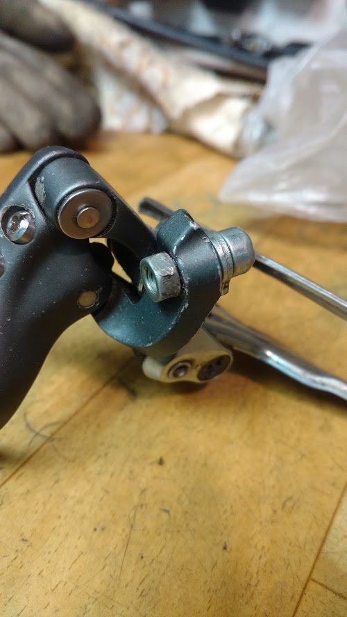

Mam przednią przerzutkę 953,tylko że wizualnie nie powala na kolana ale za to rozmiar pasuje.
Problem w tym że ktoś wcześniej zerwał gwint od śruby mocującej linkę.
Wkleiłem tulejkę z gwintem która zakończona jest mocowaniem na klucz bodajże 9.
No nie wygląda to za ładnie ale działa ;-)
No i wiadomo pod 9 biegów jest :-?
