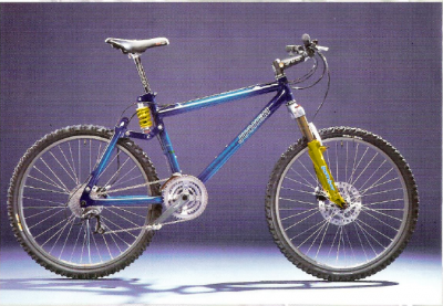

Oryginalnie w katalogu była kierownica gięta. Wszystkie rurki w katalogu to Syncros.Piotr pisze:Pierwszy krok to poszukaj katalogu jak stał oryginalnie
Zdjęcie z katalogu z moją lekką poprawką kolorystyczną (zastanawiam się czy nie przemalować sprężyny).

Sprężynę i widelec. W oryginale jest pomarańczowy kolor na amortyzatorze.tiomek pisze:A co poprawiłeś na tym zdjęciu, tą sprężynę?

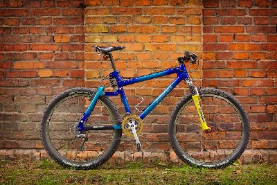

Minął już prawie rok od momentu jak kupiłem ramę.
Wiosną tego roku straciłem mój stary rower którego używałem na co dzień.
Postanowiłem sprawdzić jak sprawdza się Juchem i złożyłem go z tego co mi zalegało w szufladach.
Wiem, że dostanę zjeby ale jeszcze raz powtarzam, że rower ma na razie cieszyć mnie i nie jest stadium docelowym.
Rower po wymianie dampera na nowy śmiga niesamowicie. Jestem bardzo mile zaskoczony.
Stopniowo będę podmieniał poszczególne elementy i prawdopodobnie powoli przesiadał się na inny rower. Chociaż ten na razie jest mega wygodny i nie bardzo mam na to chęć.

Jaki kierunek obierasz na przyszłość? Myślałeś aby uzbroić co nie co w Race Face-a? Czy bardziej w stronę katalogu?
Fajnie by tutaj mogły wyglądać graty Race-a.

Jakiś taki krótki jest, czy mi się wydaje?
#53
Klasyka jak w katalogu Rowery Świata.snack pisze:Jakiś taki krótki jest, czy mi się wydaje?

W najbliższej przyszłości mam zamiar:Skeevo pisze:Jaki kierunek obierasz na przyszłość? Myślałeś aby uzbroić co nie co w Race Face-a? Czy bardziej w stronę katalogu?
- zmienić sztycę na czarnego Roox-a 27.2 ( może ktoś ma na zbyciu
- wymiana korby (już w zasadzie jest ale na razie cicho sza). Nie jest to Race Face
- szary XTR na tył już jest ale słabo działa z Dual Control więc na razie czeka w szufladzie
Ciut więcej zdjęć tu, bo boję się publikować na forum, żeby ktoś zawału nie dostał przez te heretyckie szpeja :D

niezależnie od mieszania epok, stylów itp to jak dla mnie jeden z ciekawszych projektów na forum i każdy postęp jest miły dla oka - bo po prostu jest
#56
kółka na bogato widzę
korba do kompletu będzie? - jeśli tak to ciekawe jak zagra taka filigranowa konstrukcja z fullem
Ogólnie wrażenia - pomimo miksu - bardzo pozytywne!

frameset oczywiście bardzo ładny, a reszta to już sam napisałeś
adek pisze:Wiem, że dostanę zjeby
#58
A ode mnie dostaniesz pochwałę bo mi się podoba i lubię m960.
Laczki to 2.4 czy 2.5? Full z takimi oponami to pewnie płynie.
