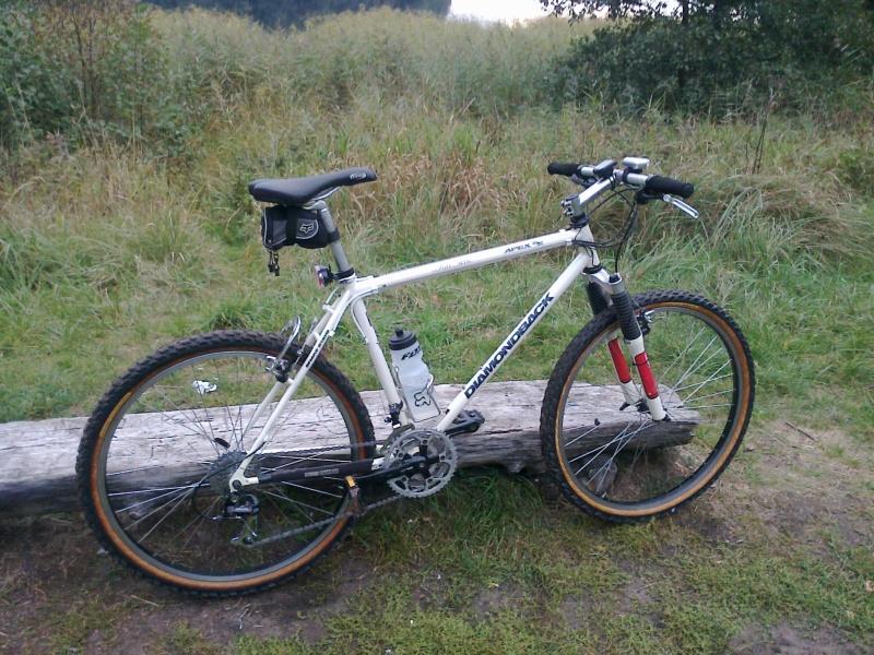

Fajną przezencje ma twój rower.
Bidon bym przełożył bo na podsiodłowej to tak se dla mnie wizualnie, nogami stukam o niego.
Nie myślałeś nad spd czy chociaż noskami+pedały LX do kompletu?

To są pedały LX tylko jeszcze nieodrestaurowane... sama rdzaHubert pisze:pedały LX
W innym miejscu wygląda jeszcze gorzej... uwierz mi.Hubert pisze:Bidon bym przełożył bo na podsiodłowej to tak se dla mnie wizualnie
a ja nieHubert pisze:nogami stukam o niego

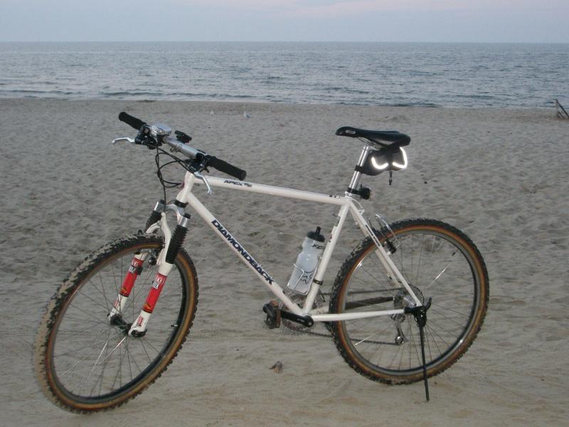

Już bez nóżki. Kłopot z parkowaniem jest, ale wizualnie + 10, a wiem z tego forum, że lans to podstawa
Trzeba będzie rameczkę i amorka okleić co by nie poobijać o słupy i inne drzewa.
Continentale bajka, wizualnie też na +
I buster z tyłu zmieniłem na ten co był z przodu w Garym...

Opieraj tylnym kołem a nie ramą i nic nie trzeba oklejać.Dezent pisze:Już bez nóżki. Kłopot z parkowaniem jest, ale wizualnie + 10, a wiem z tego forum, że lans to podstawa![]()

Hubert pisze:nareszcie bez nóżki! I waga w dół
I nie muszę już słuchać jej "trzeszczenia"...corrado1111 pisze:Opieraj tylnym kołem a nie ramą i nic nie trzeba oklejać.
