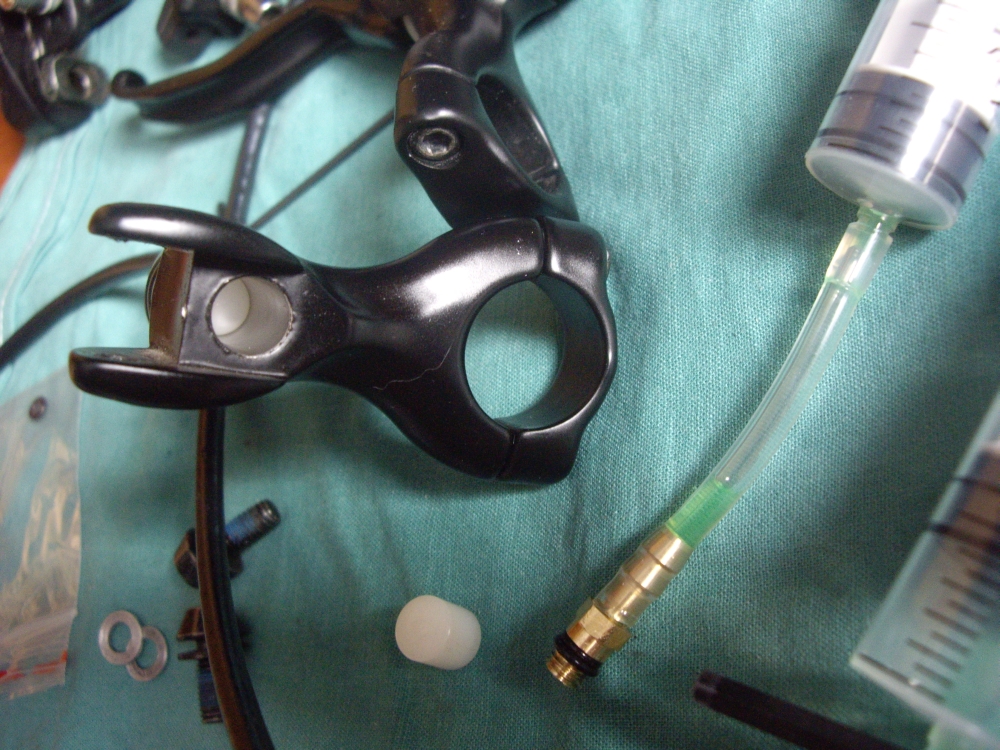

Mam problem żeby zalać Wendlera, biały tłoczek który jest w klamce nie chce się ruszyć, stoi w miejscu dość głęboko i kompletnie nie mam pomysłu co mogę z tym zrobić, może ktoś go wcisnął za głęboko? Macie jakieś pomysły?
EDIT: Naprawione udało się go wypchnąć dzięki ANDRIUBIKER
