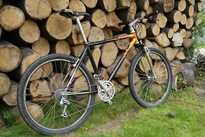

Jakiś czas temu dorwałem na Allegro ramę Ferremi Squirrel, jej stan nie był zachęcający, miała rozprutą rurę przy korbie.
Poszperałem w necie i znalazłem trochę informacji. Ramy MTB były budowane przez Włocha, Giorgio Ferremi w latach 1991 do 1993. Rama jest zbudowana z rur stalowych Excell, charakteryzują się dużymi średnicami, jednocześnie mają ścianki grubości 0,8 mm. Powstawały również ramy szosowe .
Tyle historii
Rama została pospawana , zaszpachlowane wszystkie spawy i pozbawiona naklejek.
Przed renowacją ważyła 1700 gram. po 1730 gram rozmiar 43 cm c-c.
Ramę ubrałem w Deore XT M735 91r. Oczywiście było trochę problemów. Rama ma główkę pod stery 1 1/4", na razie tak zostawiam ale w przyszłości nabiję redukcję na 1 1/8". Nie mam odpowiedniej korony do XC 700 i zredukuję wagę. Następną przeszkoda rura podsiodłowa o średnicy 32,5 mm, sztyca fi 30, musiałem dorobić odpowiednią redukcję pod FD. Na deser włoski wkład suportu czyli dwa prawe gwinty. Notorycznie odkręca się prawa strona (dlatego to rozdarcie rury), chyba ostatecznie wkręcę na klej.Linia łańcucha wymagała suportu o długości 122,5 mm. Uważam że dorwanie czegoś takiego w dobrej wadze i cenie graniczy z cudem, znalazłem tylko Kinex'a.
Rower jest ukończony, zostanie zmieniona RD na krótki wózek i opony z brązowymi bokami.
Wrażenia z jazdy pozytywne, świetnie podjeżdża pomimo wygodnej wysokiej pozycji. Jadąc na nim mam wrażenie lekkości jazdy,zachęca do mocniejszego depnięcia.
Zapraszam do galerii.
