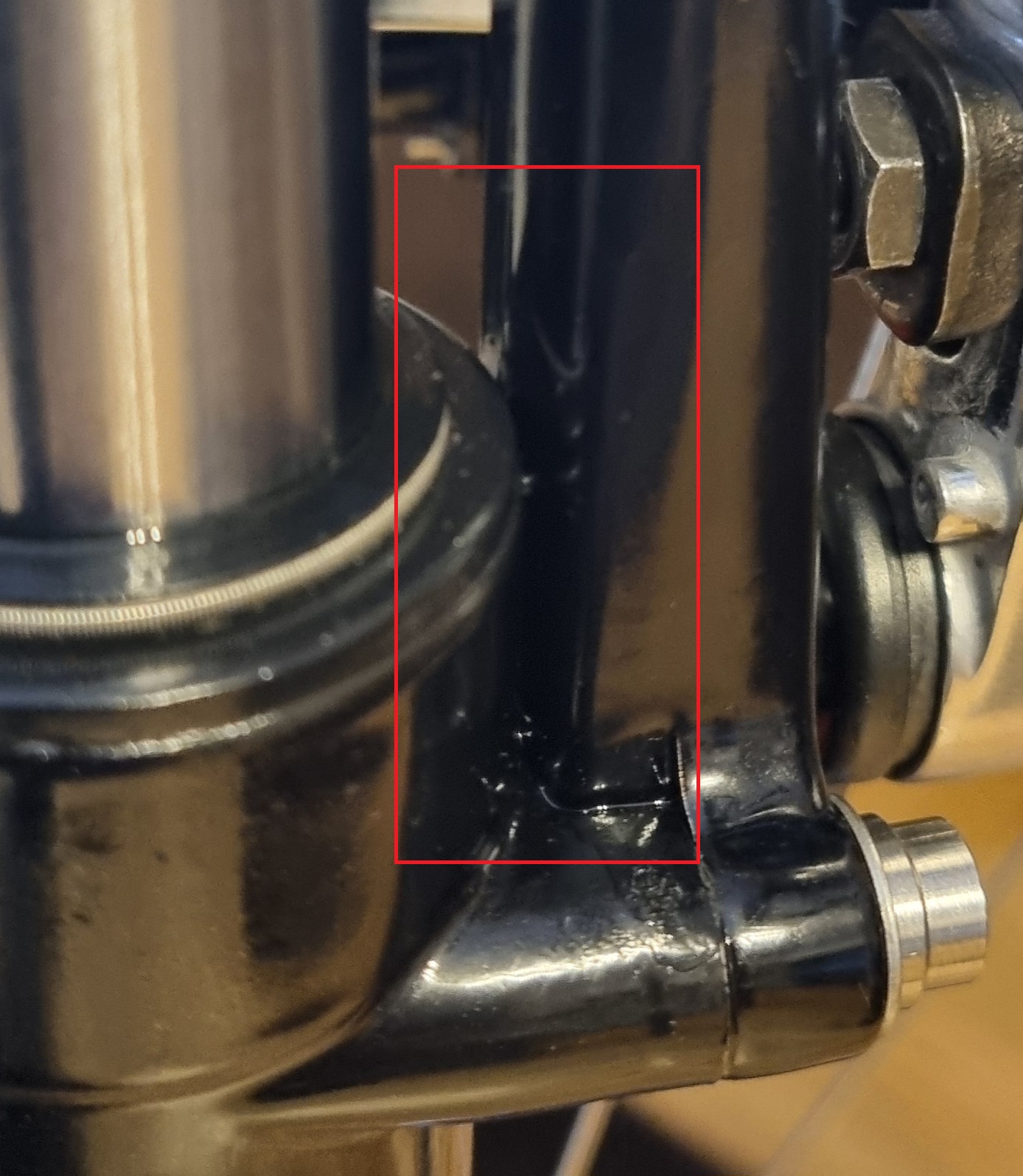

@focker - w MAG20 gum nie wsadzisz, patrzyłem, tam korona widelca dotyka dolnych goleni i nie ma miejsca na wsunięcie czegokolwiek. A poza tym stwierdziłem że widelec jak oryginal będzie lepszy.
Oryginalnie miejsca jest bardzo dużo. Jest trochę mniej niż w Mag21 ale ciągle bardzo dużo - znacznie więcej niż np. w Marzocchi XC. Miałem, wiem. Zresztą nawet na zdjęciu widać że miedzy koroną a dolną golenią jest znacznie więcej niż 5 cm. Albo więc cos źle sprawdziłeś albo masz coś pogodzone wewnątrz a wtedy ostrzejsza jazda może się zakończyć zahaczeniem opony o koronę. Najlepiej spuść powietrze i dobij do końca amora żeby sprawdzić czy korona nie dotyka opony.

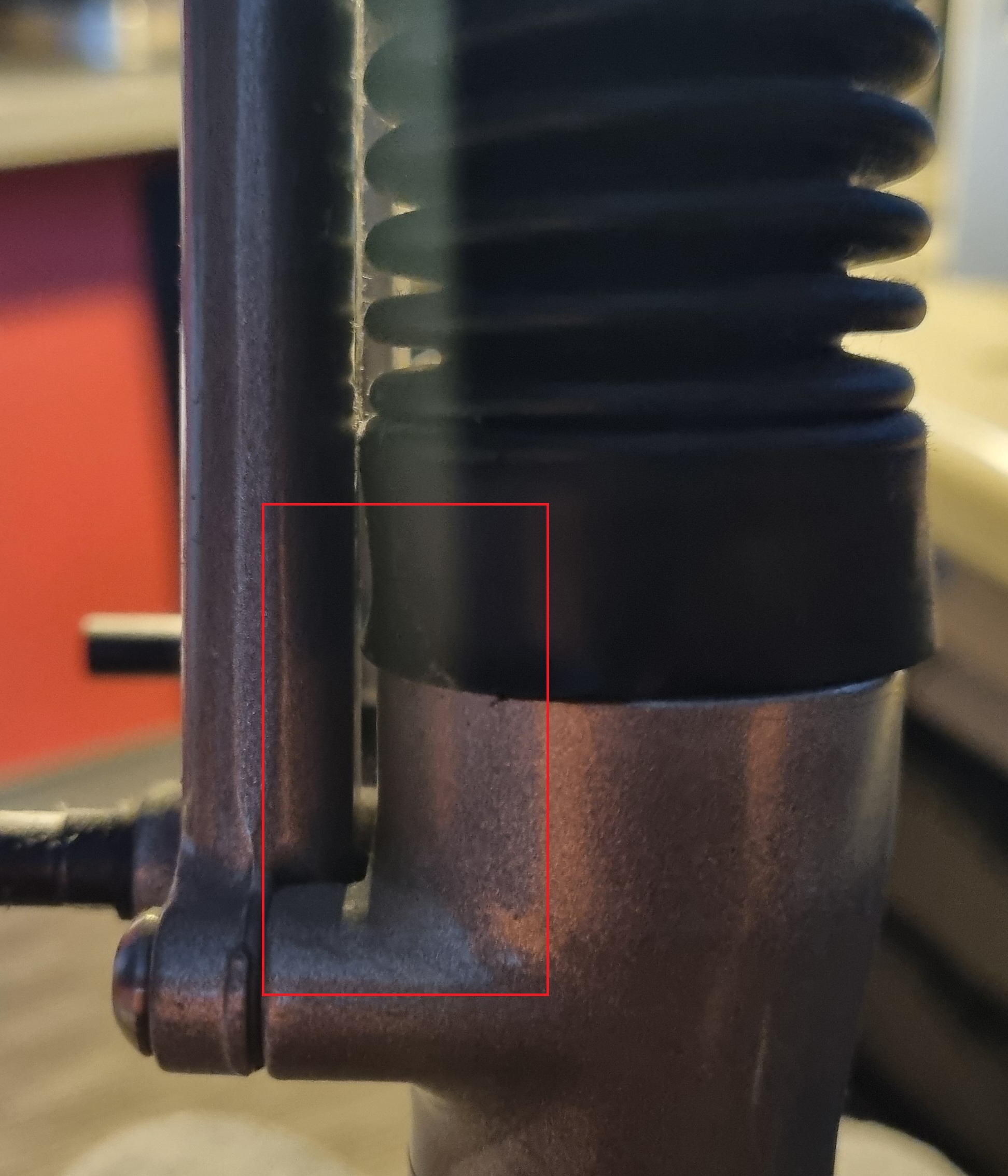

Sorry, źle się wyraziłem z tym 'korona'. Most miałem na myśli, albo jak to się kiedyś mówiło tężnik golenii. Z Koroną i odległością od opony jest wszystko ok. Zresztą to jest rower tylko wystawowy, jeżdżę nim tylko z salonu do kuchni i z powrotem wkurzając małżonkę ;-) . Chodzi mi więc o styk mostu z dolną golenią. Tam jak widać poniżej nie ma szpary na gumę/harmonijkę, która musiała by się na dolną goleń nasunąć jak w MAGu21.

^^^ Nawet jak wejdzie tym sposobem to trochę bym się obawiał o naprężenia bo tam nawet gazety nie wcisnę a jednak guma grubsza. Może przez to customowe malowanie szpara zmalała? Ale wolę jednak zostawic ten sztuciec na zasadzie "jak fabryka dała" z gołymi girami ;-).

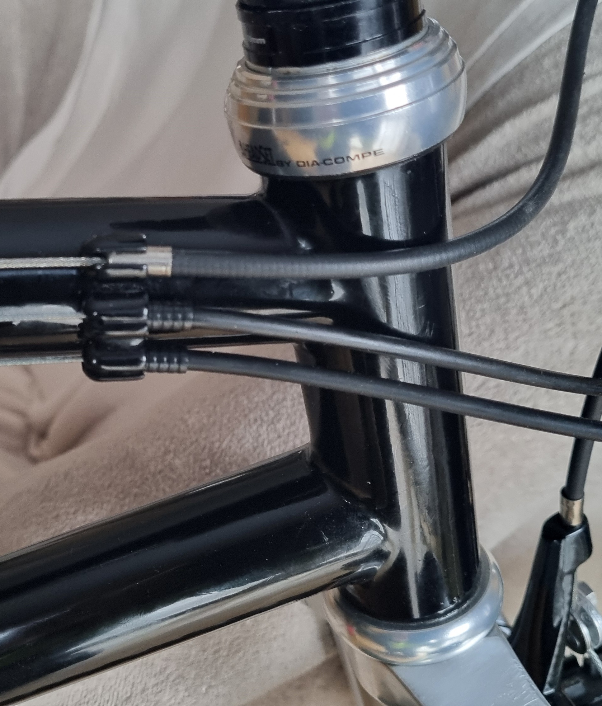

BTW z cyklu mentos uczy mentos bawi ;-). Takia pierdoła jak poniżej była wówczas reklamowana jako nowośc technologiczna ;-) Ja tam zawsze uważałem, że w MTB to tylko górny ciąg linek, a tutaj jeszcze tak ładnie uporządkowany. Jakby im ktoś powiedział o ciągnięciu linek/pancerzy nie tylko wewnątrz ramy ale jeszcze przez stery to by chyba zeszli :-D .
