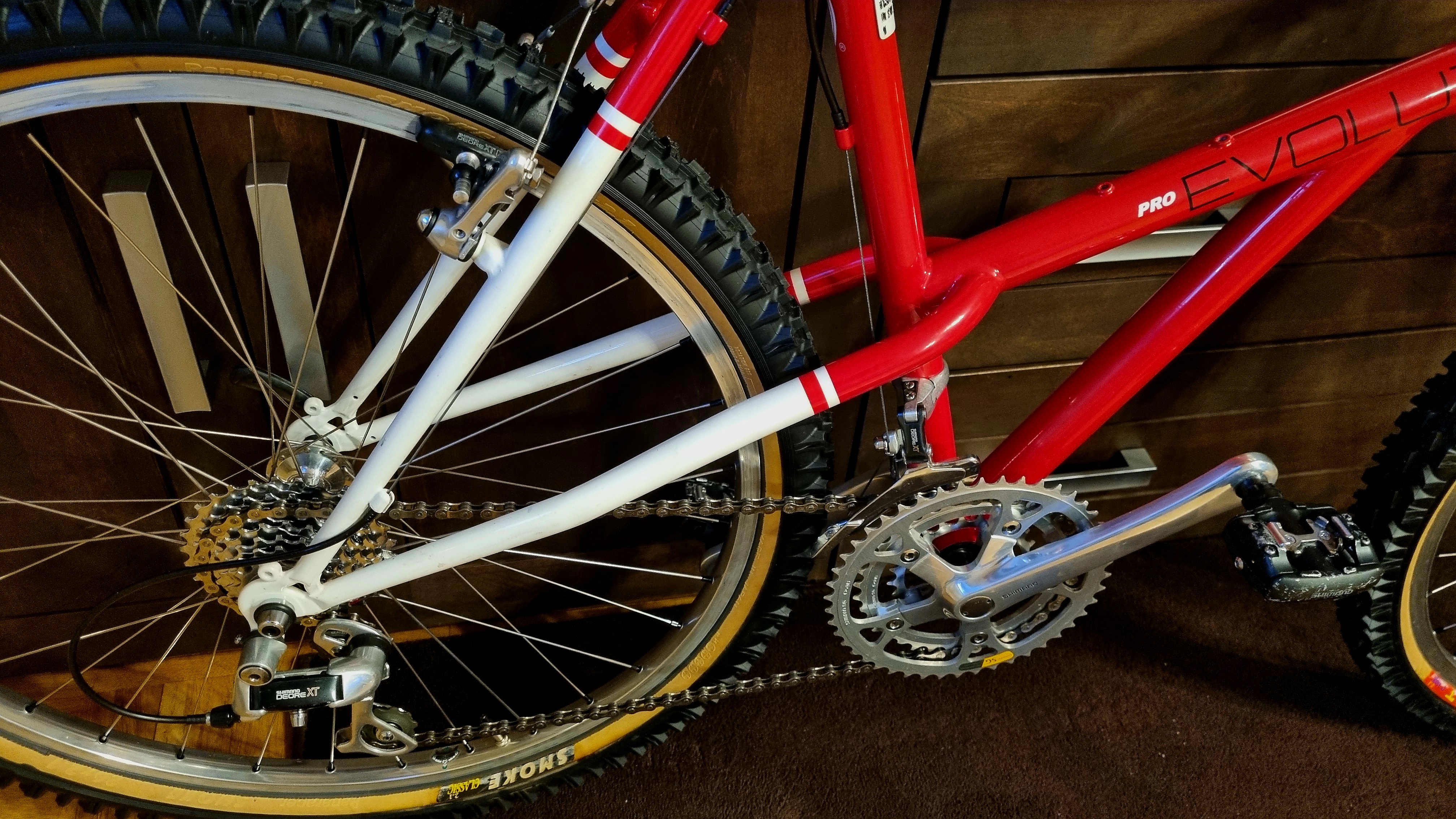

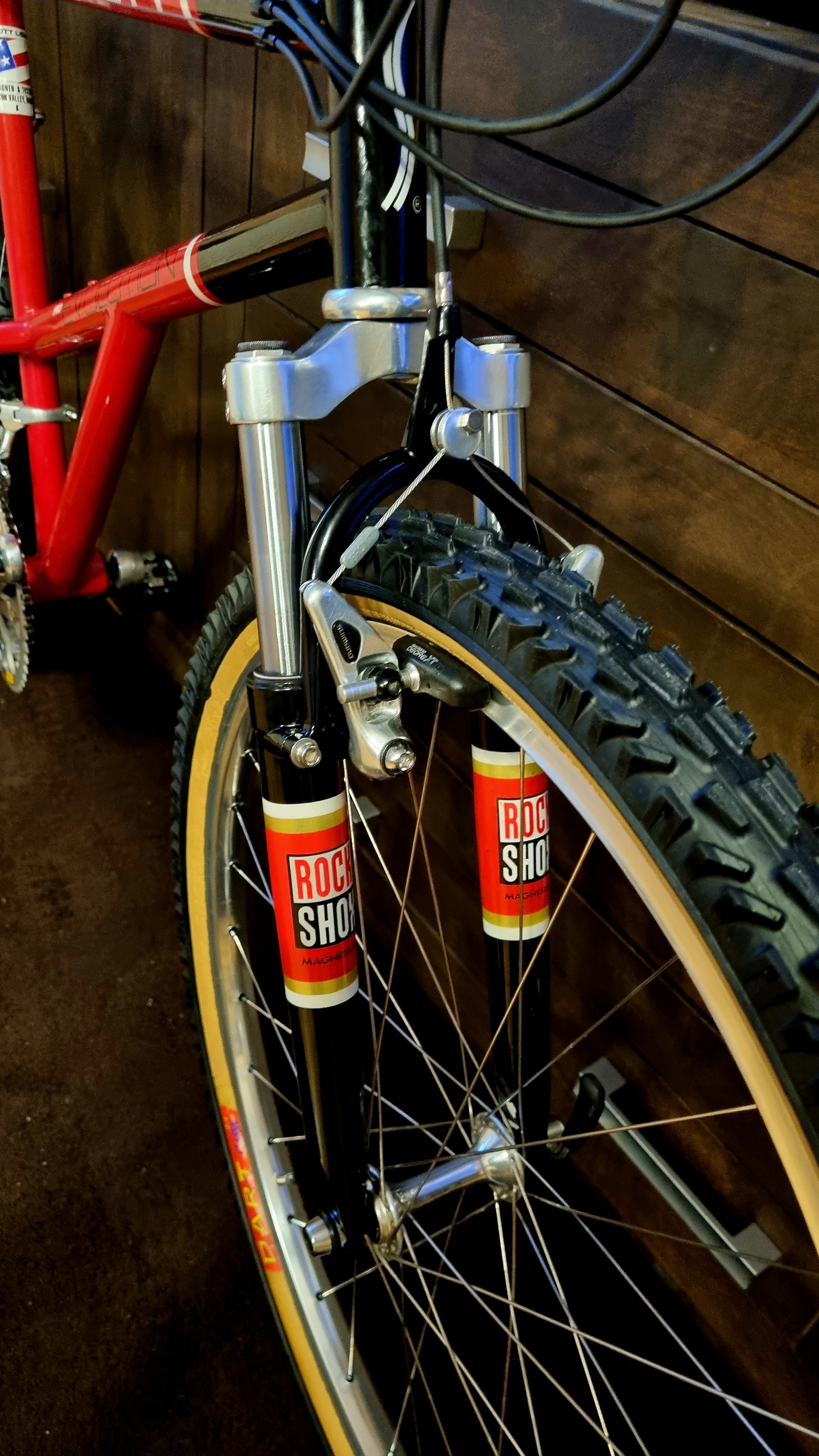

Rower prawie złożony, zabrałem się za linki/pancerze i połaczenie tego wszystkiego, ale natknąłem się na problem. Może Wam znany? Chodzi o cantilivery. Dawno tego szajsowego patentu nie ustawiałem, ale już mi się przypomniało jakie to było upierdliwe. Jednak nie chodzi mi o ustwienie klocka co o naciąg sprężyn. Nie da się ich odwrotnie wsadzić bo mają różnej długości zaczepy, więc założone są odpowiednio. Wkłądam w najbardziej skrajne otwory zarówno w widelcu jak i ramie (po 3 otwory) jak i w samych cant - w środku są po 2 otwory. A pomimo są minimalnie naciągnięte, na tyle słąbo że z linką pancerzem i klamką w ogóle nie mają siły odbić. Obracają się na trzpieniach oczywiście bez oporów. Sprężyna straciła siłę po latach czy cu? Sam już nie wiem o co może chodzić. Szukać innych sprężyn czy jak? Kojarzycie problem?
Re: Scott Pro Evolution 1992
#34
Dzięki Panie wielkie ! Dokładnie o to chodziło. Hample nowe, ale te części się w nich rozpadają na drobne w pudełkach więc pewnie sprężyny były pozamieniane.

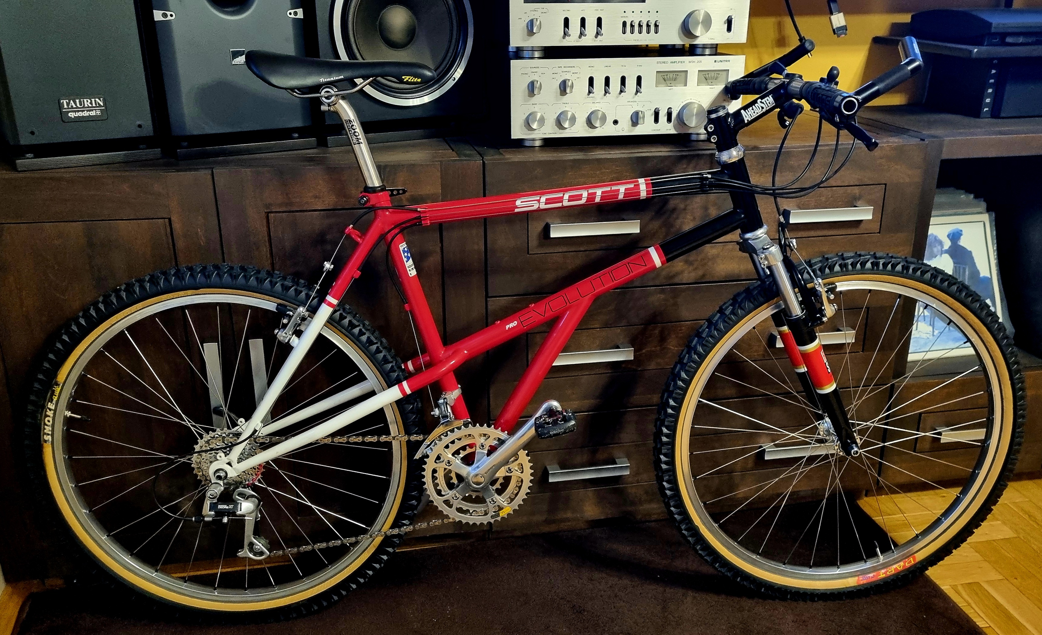

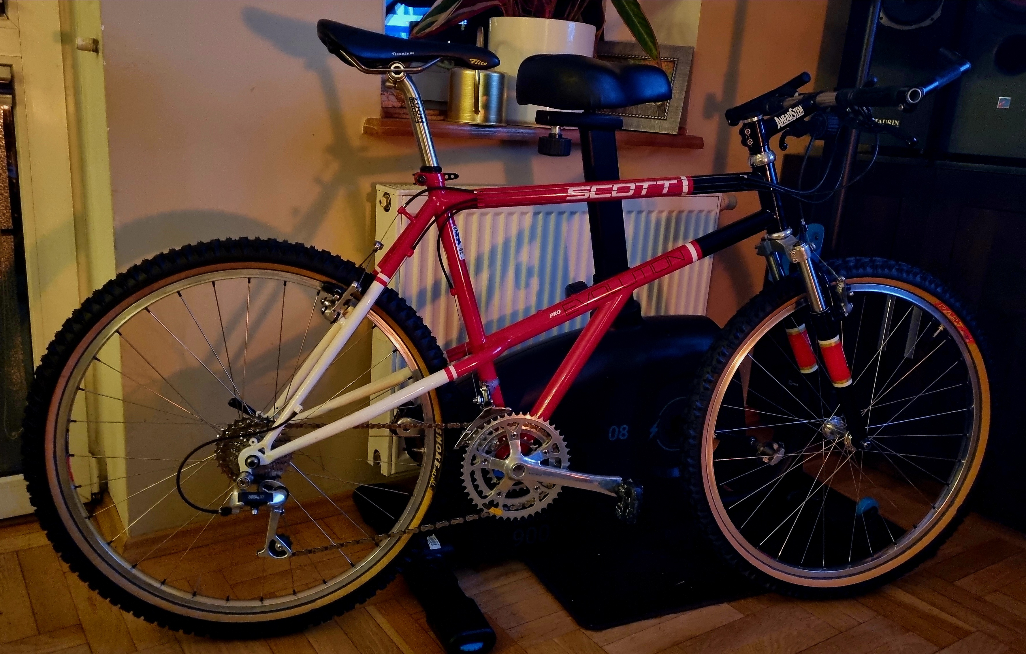

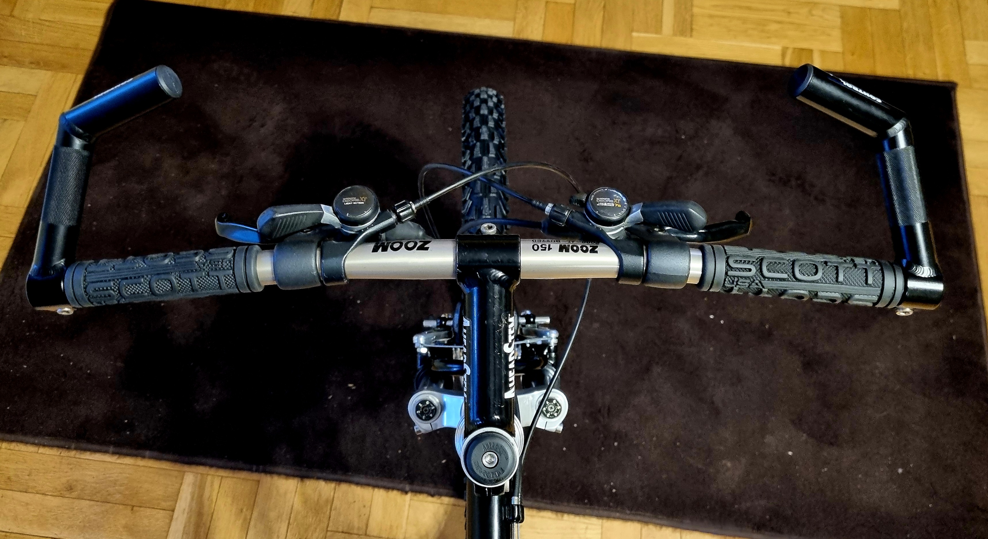

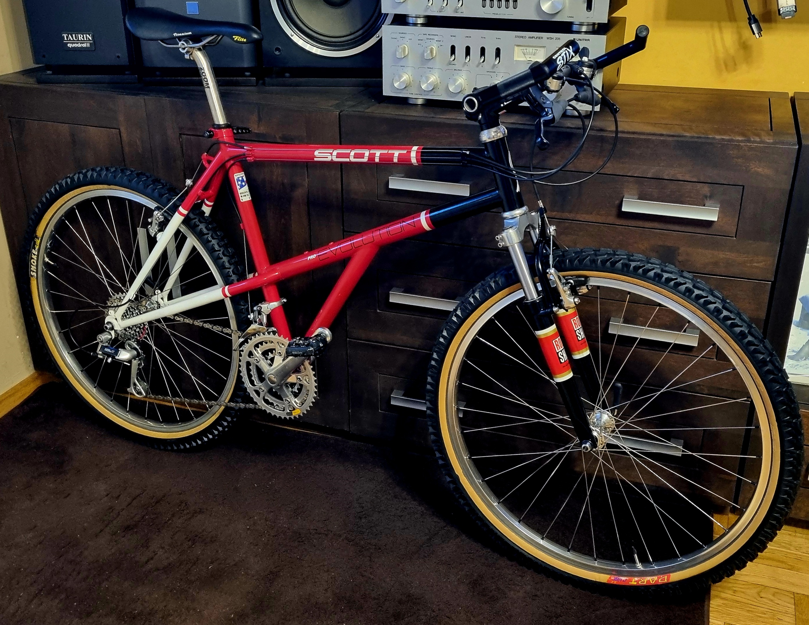

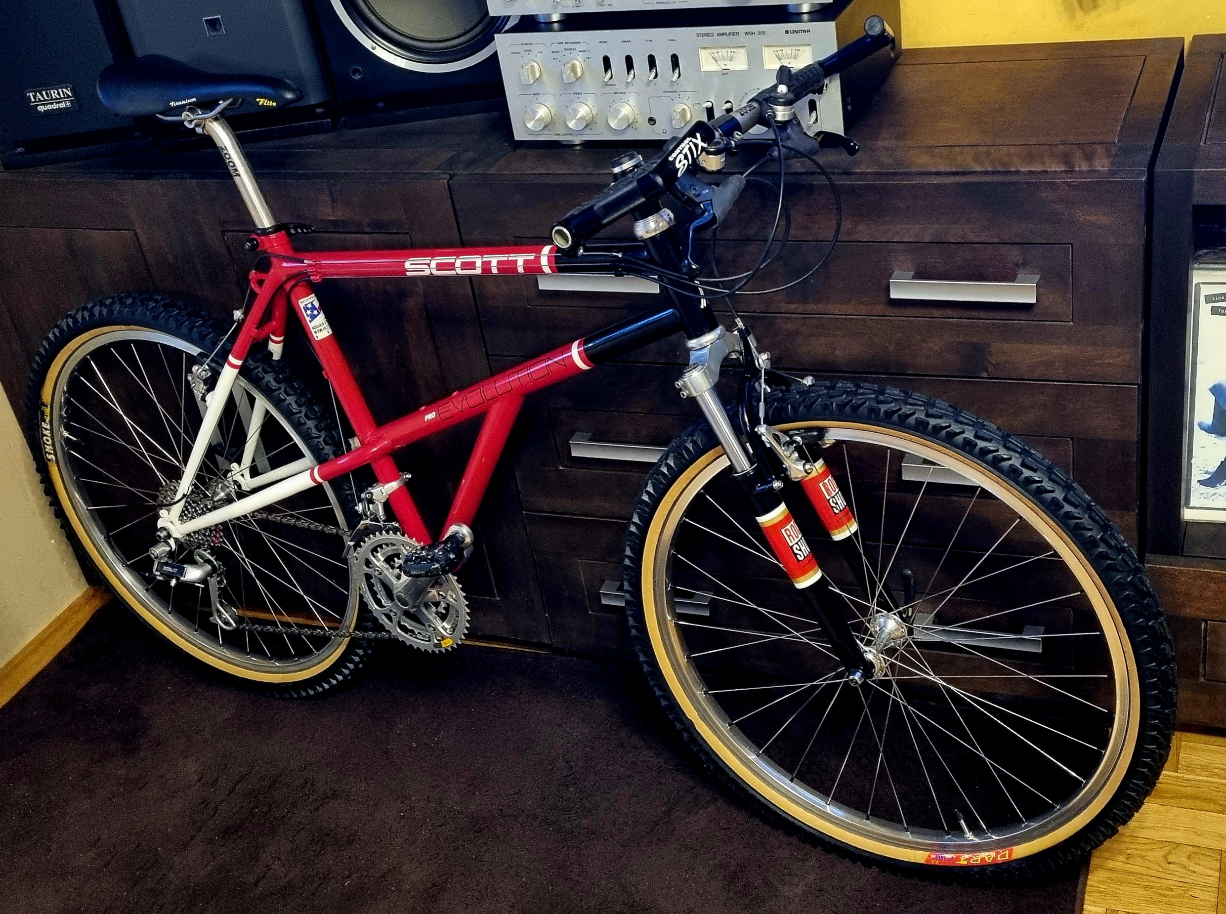

No to rower w końcu złożony. Całość zajęła ponad 10 lat. Oststni fant, mostek 120mm Control Techa kupiony w zeszłym roku. A mróz mnie w końcu zmobilizował do złożenia ;-) Od razu dodam, nigdy nie lubiłem tej foto manii z wyciąganiem sztycy w kosmos a mostka dawania tak że można by gryźć zębami oponę ;-) Jest ustawiony tak jak mnie na nim się wygodnie siedzi, choć wygod na starych rowerach do współczesnych to przesadne stwierdzenie, te stare MTB były tragiczne ;-) Updejtuję teraz współczsnego HardTaila na którym pomykam to wrzucę dla porównania, podobnie zestawię to z moim szwędurkiem elektrycznym, też zresztą od Scotta, ciekawie to będzie wyglądało ;-)

Ale bomba. Tak trzeba żyć :)
Organizujemy jeszcze konkursy na Rower Roku? :D
Nie zastanawiałeś się tylko czy nie wrzucić jednak gum do Maga? Nawet na spróbowanie jak to wygląda?
