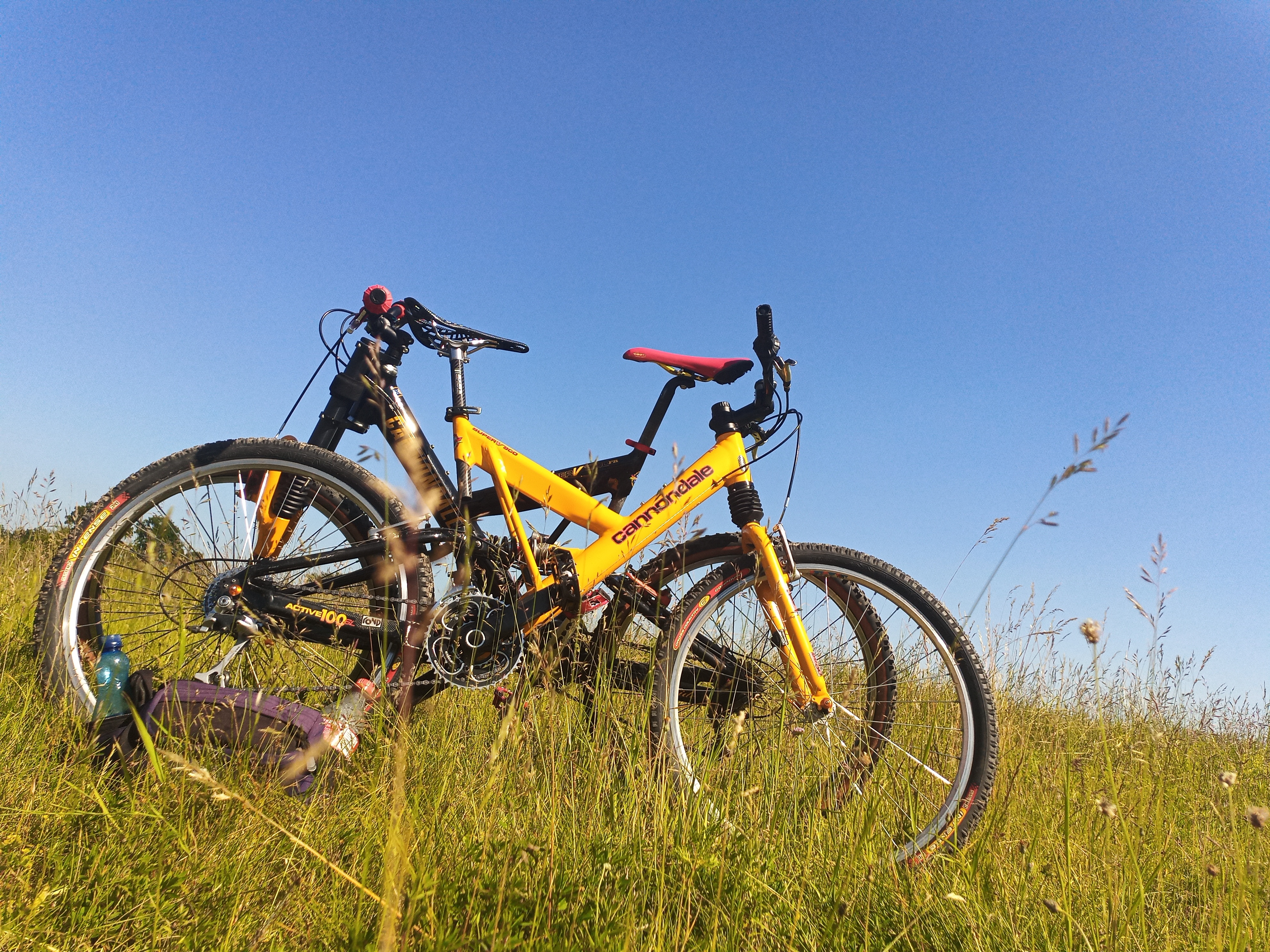

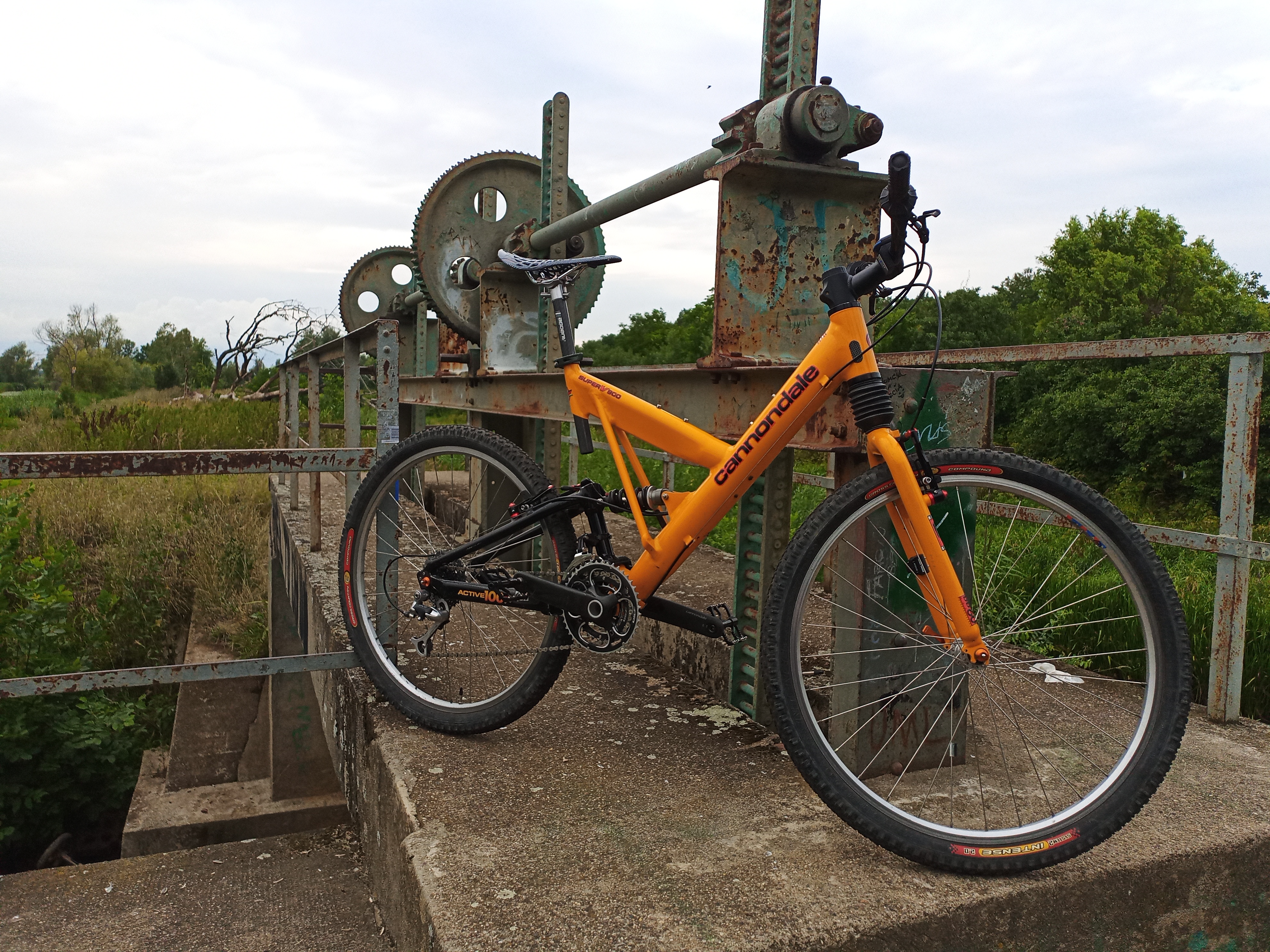

Jako że moje życie nie lubi stagnacji i po raz kolejny trochę sie wywróciło, to jak mówi Feffa, zmiany są na lepsze. W myśl tego, do kolekcji trafiła kolejna fałka. Kupiona od maniaka rowerowego z rodzinnego Wrocławia, udzielającego sie na FB, Mikołaja. Cena jak zawsze biedronkowa, ale i stan był, raczej do poprawy. Powodów kupna owego, były dwa, pierwszy i podstawowy to koła, mimo ze jeżdżę na innych, to w końcu udało się zdobyć oryginalne koła do Eferki, teraz w zasadzie jest on katalogowy. Drugi, to mam teraz z kim jezdzić, czyli Feffka. Rower był złożony na różnych częściach, według gustu poprzedniego właściciela. Ja postanowlem na początek, zrobić serwis roweru. Pierwszą rzeczą był headshock, zrobiony, działa perfekcyjnie, niestety łożysk sterów nie udało mi się zreanimować, chodzą z lekkim oporem, zajme się tym dopiero w zimie. Koła założylem od innej Vki. Do tego inna kierownica, gripy, linki pancerrze i opony. Właścicielka zadowolona, przejechanych już kilka set kilometrów. Plan najbliższy, zejść z masą roweru ile sie da 😁

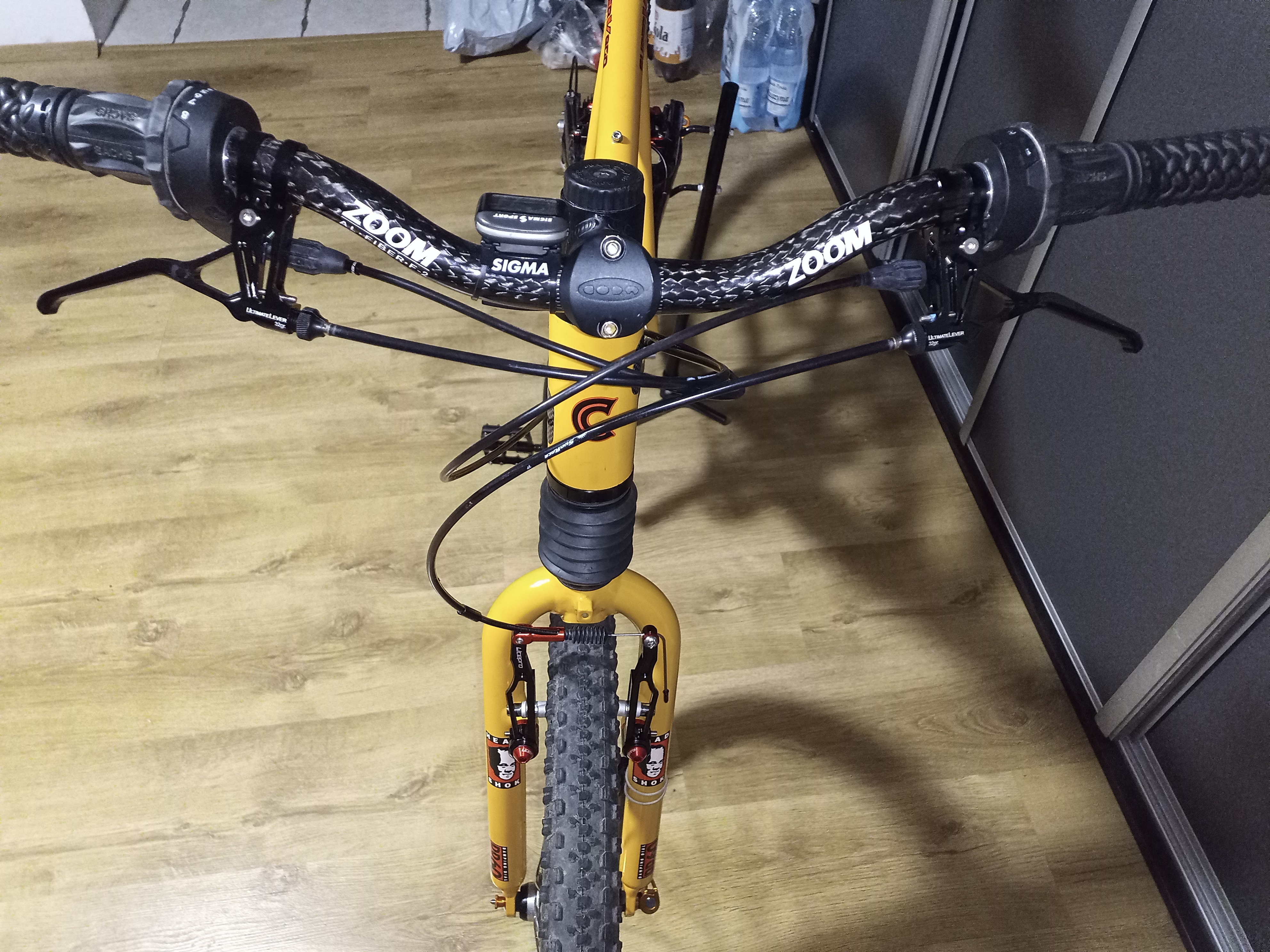

No i zaczęło się, pierwsze zamienione części to kierownica na karbonową zooma, sztycza też węglowa accent i siodełko chyba z drukarki jakiejś, ale podobno wygodniejsze od poprzedniego, w sumie ponad 200gr mniej. 😁😁😁

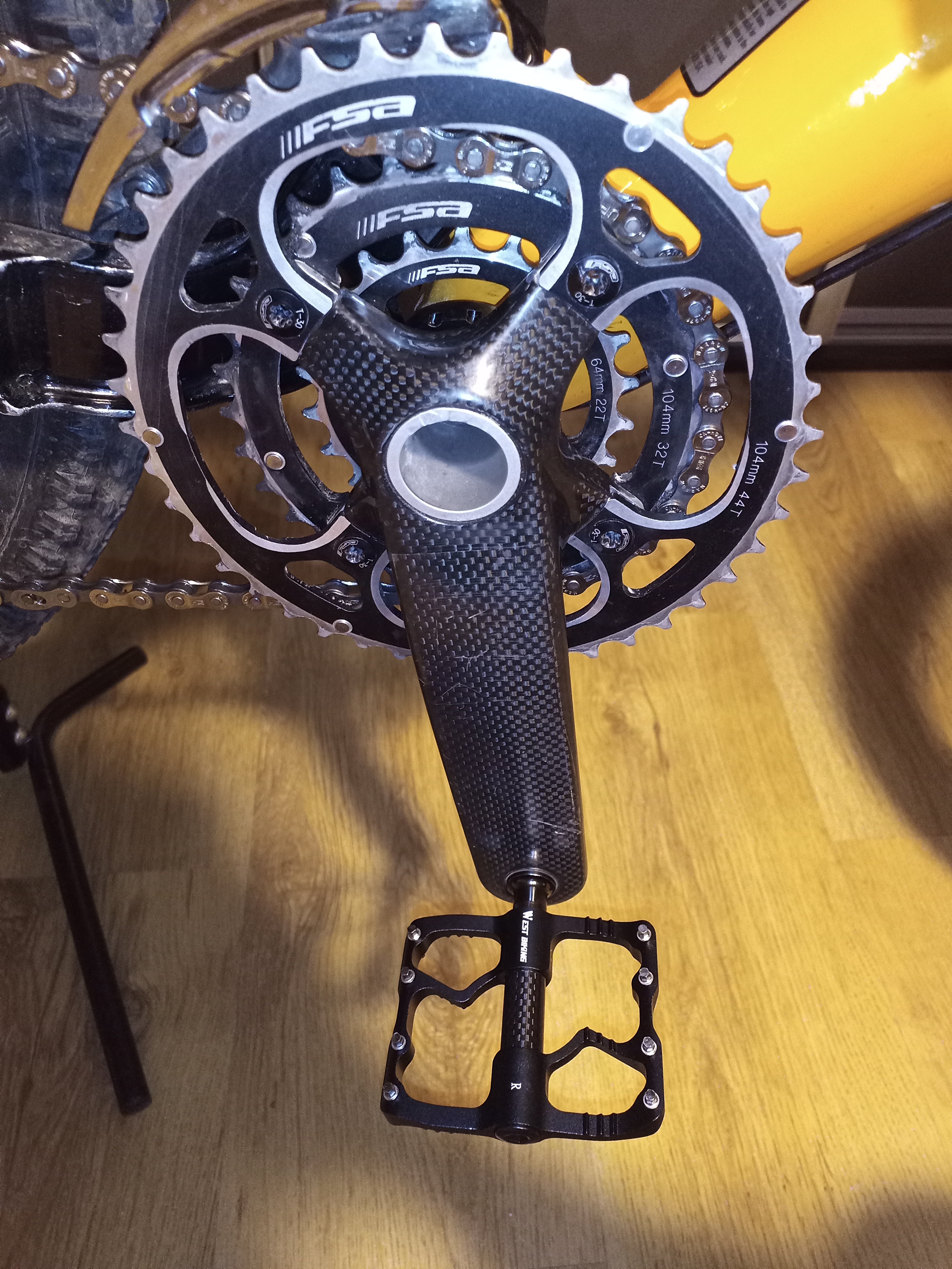

Feffki rower wciąż przechodzi modernizację, korba Cannondale węglowa z ich wymysłem, czyli 30mm oś, niestety wklad do tego był inny niż mogłem wstawić do Vki, malo tego, stary wklad był tak zapieczony, że uszkodziłem gwint w ramie. Niby naprawilem, testujemy. Nowy wkład suportu, chynski, z zewnętrznymi miskami, co wymagalo przeróbki mocowania korby, wszystko sie udalo. Korba leciutka fajnie pasuje i wygląda. Plan ubrania w węglowe cześci trwa. 😁

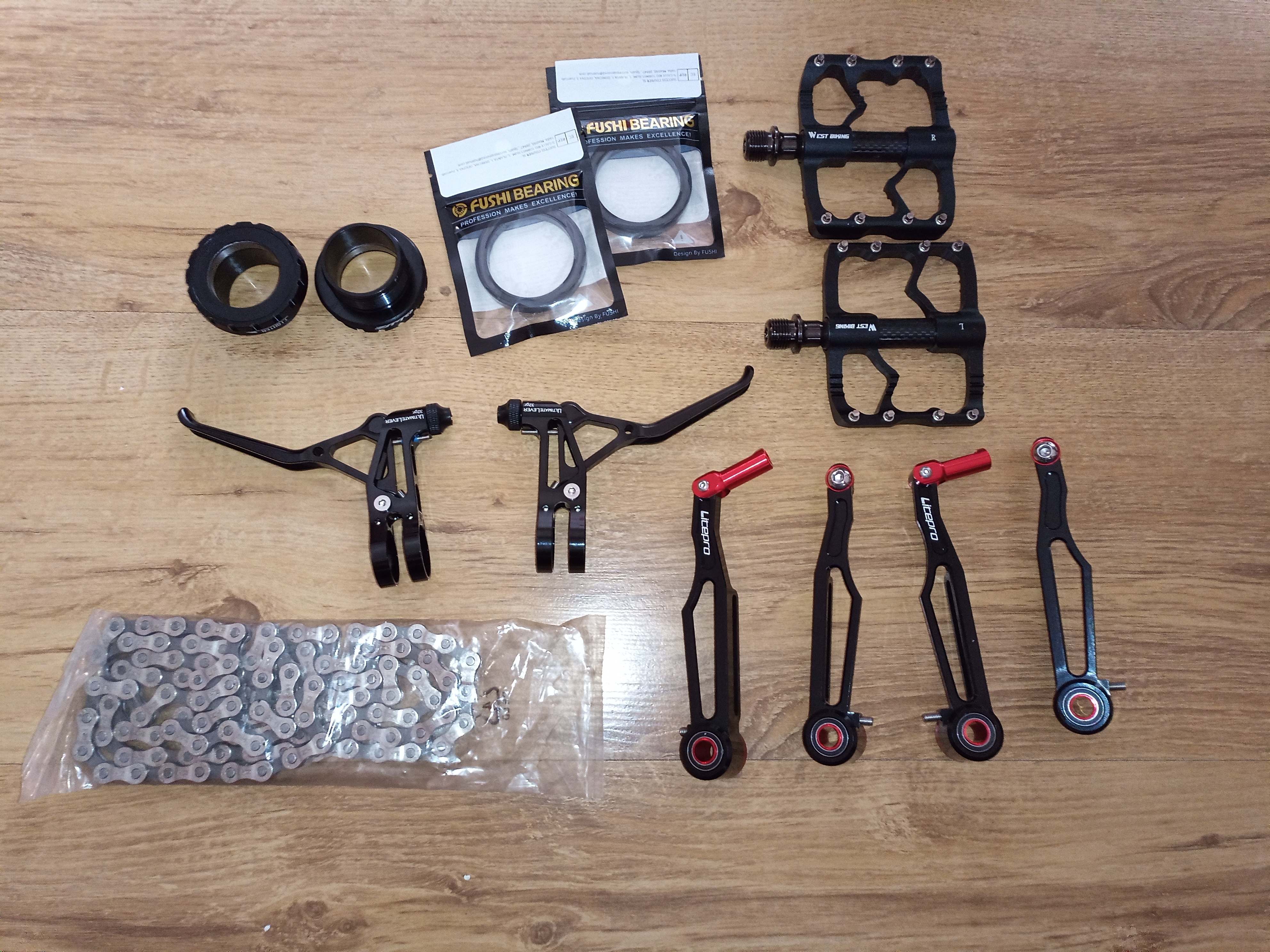

Niestety, chyba przez mycie na myjni, a może przez jakość, łożyska suportu odmówiły współpracy, mało tego, przy demontażu uszkodziłem gwint mufy do końca. Z pomocą przybył Foker i wpadły nowe częsci do fałki. Mufa przegwintowana na włocha, nowy suport, nowe łożyska sterowe, klamki hamulcowe, wraz ze szczękami, pedały, łańcuch. Masa zeszła o jakieś pół kilo 😁
