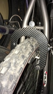

#37Zdjąłem w końcu ciężką podkowę tektro i założyłem węglową, którą dostałem od kolegi. Co prawda przez ażurowe z alu przynajmniej trochę widać ładny hamulec 737, ale są wyraźnie cięższe od tej, którą założyłem. W pierwszej chwili po zamontowaniu mi się nie podobała, ale ostatecznie zostanie, bo zgrywa się z czarnymi elementami, których w rowerze nie brakuje. Ot zwykła pierdoła, ale szkoda mi było ramę hamulcem rozginać.

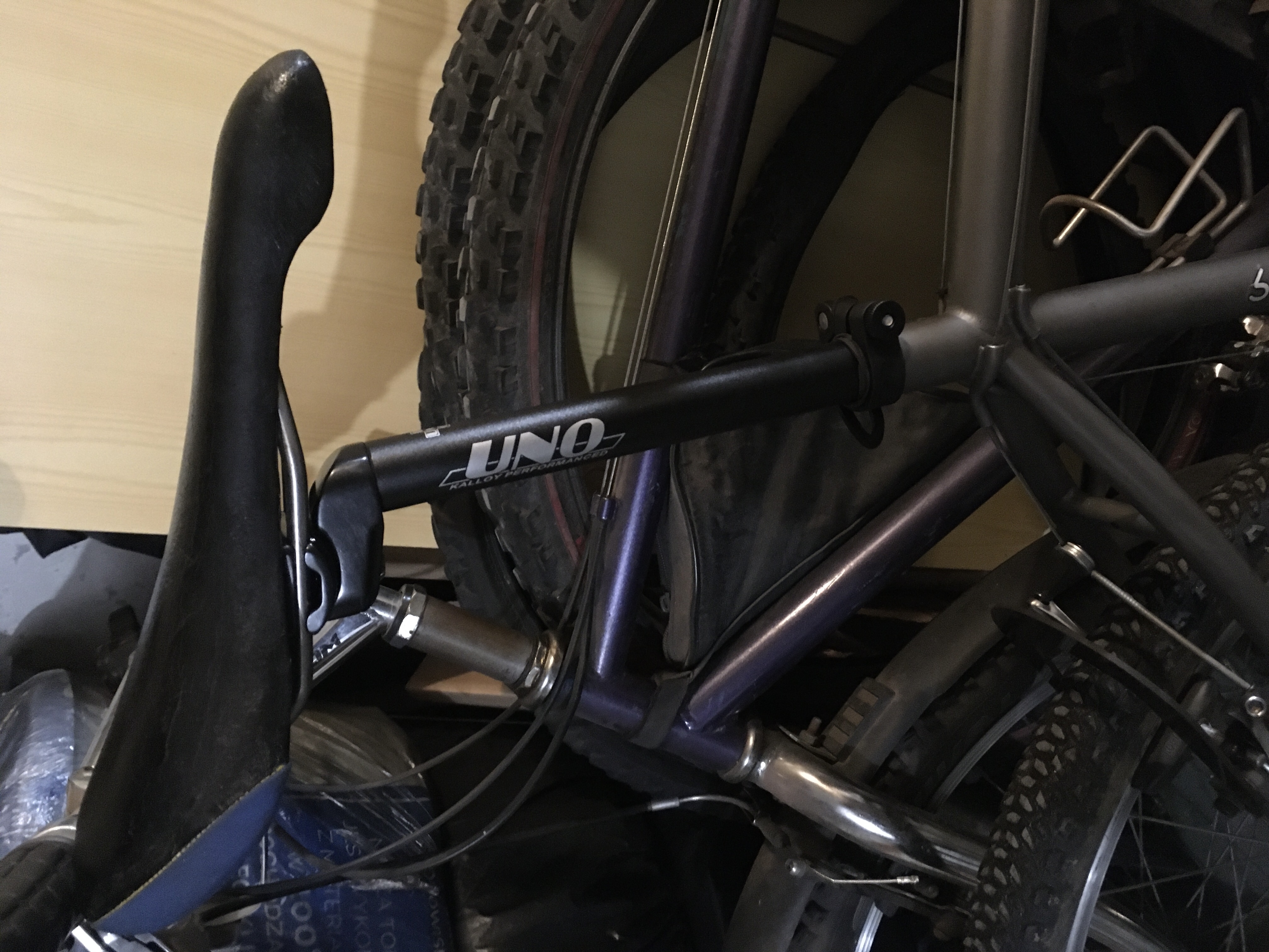

#38Zmieniłem w końcu sztycę. Chińczyk po może 300 kilometrach wygiął się do tego stopnia, że na oko to było widać, a poza tym nie trzymał średnicy. Kupiłem za 20 złotych nową sztycę uno wraz z zaciskiem (komuś nie pasowała średnica), a sama sztyca ma o 0,5 grubszą ściankę niż poprzednia to może wytrzyma 600 kilometrów bez wygięcia się
. Problem jest taki, że mimo, iż ta sztyca jako tako średnice trzyma (jest 25,35) to i tak wpada do ramy całkiem luźno i trzeba naprawdę mocno zapiąć zacisk żeby się nie obracała, pewnie będzie zjeżdżać w dół w czasie jazdy... nie wiem już czy rama jest po prostu wytarta czy może jest pod sztyce 25,6 ... nie kupię 3 sztycy na pewno, także chyba już tak zostanie. Założyłem też opony, które dotychczas jeździły w moim Cannonie, także rower spadł z wagi jakieś 500 - 600 gramów.

#39To może spróbuj puszkę po piwie? Wiem, że to brzmi słabo przy takiej ramie, ale z dwojga złego lepiej mieć bezpieczną rurę podsiodłową, która może pęknąć jeśli średnica sztycy jest faktycznie za mała.
Re: Simplon Titanium 1995 - będzie powstawał powoli
#40Miałem tą starą sztycę na puszkę po piwie właśnie. Ta sztyca jest o 0,15 grubsza, nie wiem czy się tam już zmieści puszka. Jak nie będzie zjeżdżać to zostawiam jak jest.
