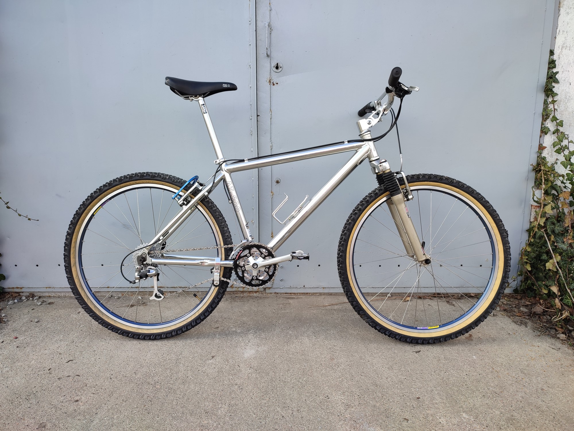

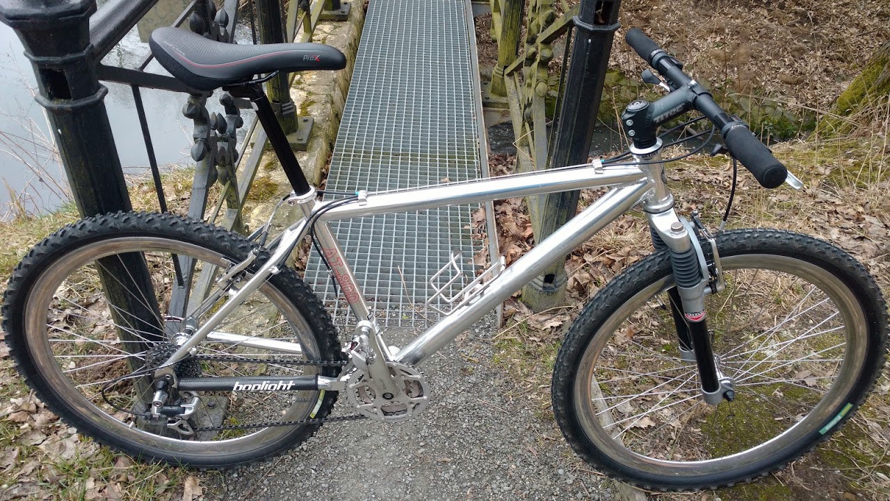

Skolioza prosił więc znalazłem trochę czasu więc wrzucam.
Co tu dużo pisać..

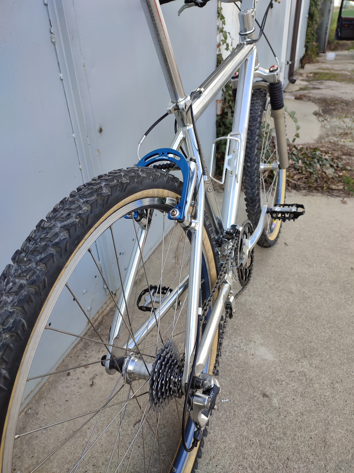

Zacznę od tego że ramę zakupiłem od naszego kolegi sztopiego wraz z zaciskiem i sztycą 26,8.
Rama na rurach Eastona, bardzo ładnie wykonana z frezowanym dolnym łącznikiem tylnego trójkąta.Kolor srebrny w dość ładnym stanie lakierniczym,napis na ramie ledwo widoczny. Miały szmery bajery xterery ale po dwóch przekładkach został XT,lepiej się dopasował z kolorem ramy.
Oczywiście grupę xt wyciągnąłem z canona a tam powędrował xtr. Jedynie co się nie zgadza grupowo to piasty. Szukałem Xt na 36 otworów... bieda aż piszczy. Trafiła się okazja i dogadałem się z gościem z allegro i kupiłem komplet STX RC za 99 zł. Piasty były w świetnym stanie zarówno wizualnie jak technicznie(brak wżerów na konusach)
No i tak zaplotłem stożki,wypolerowałem i jest świetnie.Amor nie powala na kolana, kupiłem go na olx za 70 zł(aluminiowo-carbonowy)nie uginał się wcale...
Jak go rozebrałem to tak jak by ktoś zalał go woskiem?? każdy elastomer był oklejony tak że nie chciało to w ogóle działać. Z chęcią bym tu widział jakiegoś innego uginacza ale ten na razie wystarczy. Siodełko będzie inne.komponenty może rocznikowo się nie zgadzają ale co mi tam... ;-)
Jeździ się fajnie i o to chodzi :-D

Wygląda przaśnie [Za słownikiem idąc: taki, który nie uległ fermentacji; niekwaśny;] ;)
Zastanawiałem się nad takim Zokesem i teraz żałuję że go nie kupiłem. Ten Raceface chyba bardziej mi tam leżał, choć deorka też ładnie pasuje do ramy ;) Ciekawe co to za "wosk" tam został napchany? Rozpuszcza się to pod wpływem temperatury czy pali?
Jakie to obręcze? Bo bardzo mi się podobają i pasują świetnie. Co do zmieniarek to uważam że XT to był dobry wybór. Fajna maszyna!
Re: BC by KRISTALL
Obręcze to nie wiem co to za marka,nie było naklejek. Podejrzewam że jakiś gipemme. Co do amora to nie wiem co miał na myśli poprzedni właściciel robiąc takie cuda. Na razie nie robiłem prób ogniowych z tym czymś co było w środku . Kiedyś miałem takiego zokesa i to był szał na dzielni, bo nieliczni w tamtych czasach mieli amortyzator 😉

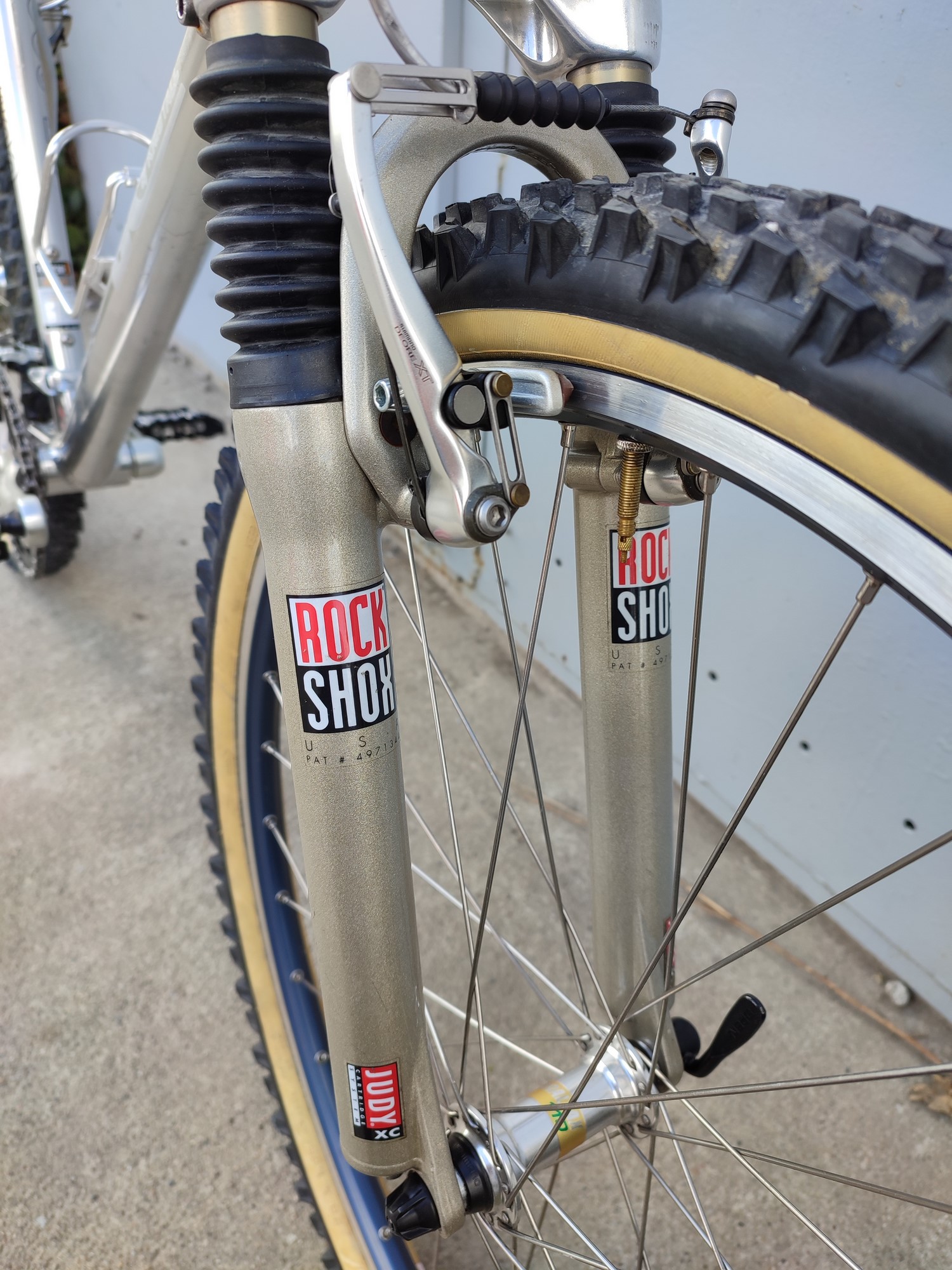

A więc już mogę napisać co nie co na temat przeróbki...
Przywędrowały następujące części:
Amortyzator rock shox judy xc z endorfiny

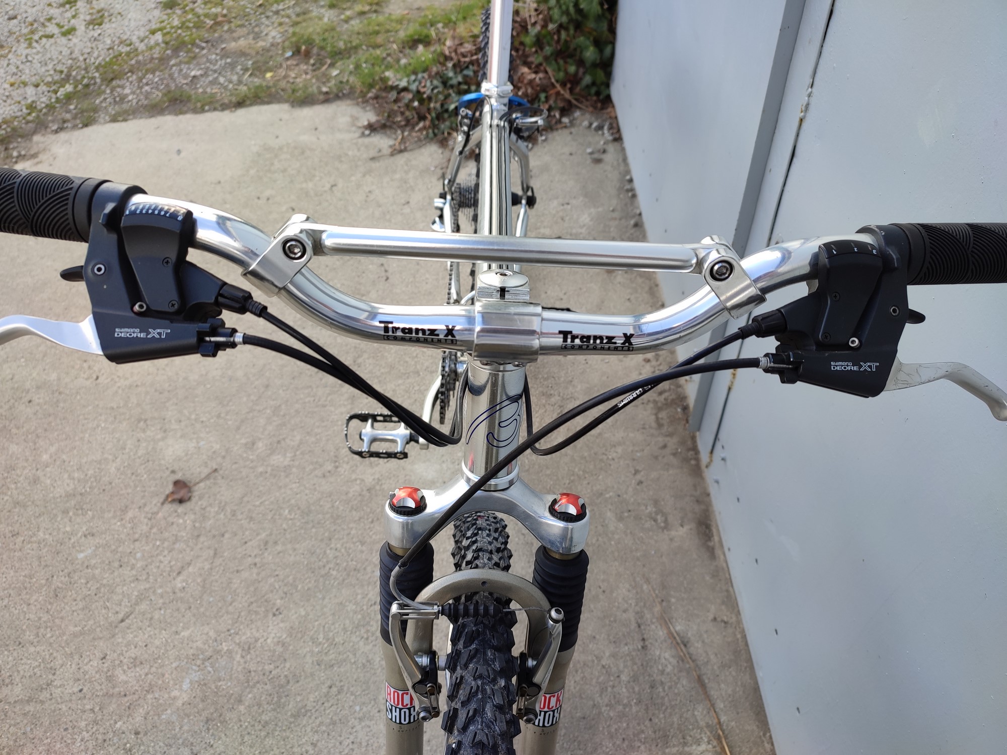

Mostek race face 80mm
Kierownica carbon Kalloy
Manetki shimano deore lx, klamki hamulcowe avid speed dial sl
Hamulce V-brake Diatech VC 767 z równoległym prowadzeniem klocków
Siodełko Bontrager C20

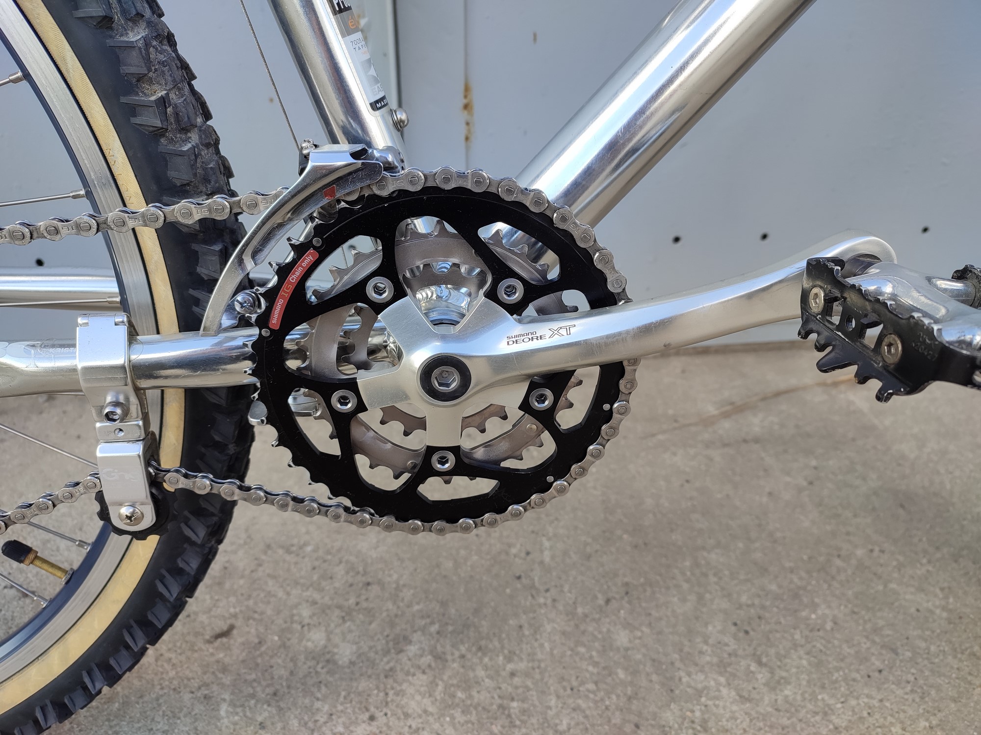

Korba specialized strongarm z blatami sugino, suport shimano LX

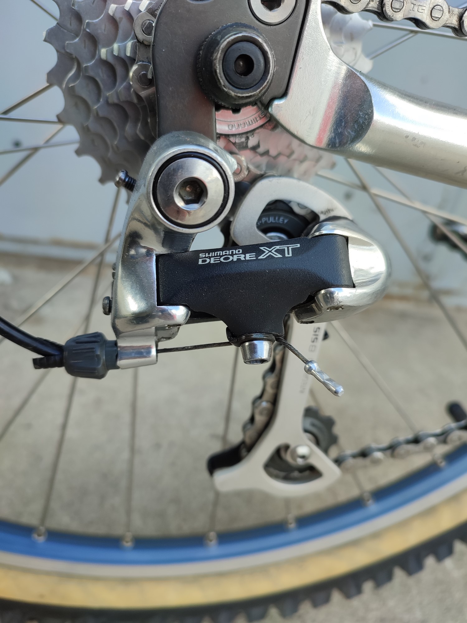

Przerzutki P/T shimano deore xt
Kaseta shimano deore XT, łańcuch nowy hg 40
Koła zbudowane na piastach shimano STX, obręcze to mavic x222 przód i rigida ZAC 19 tył opony KENDA
Pedały aluminiowe (na razie)

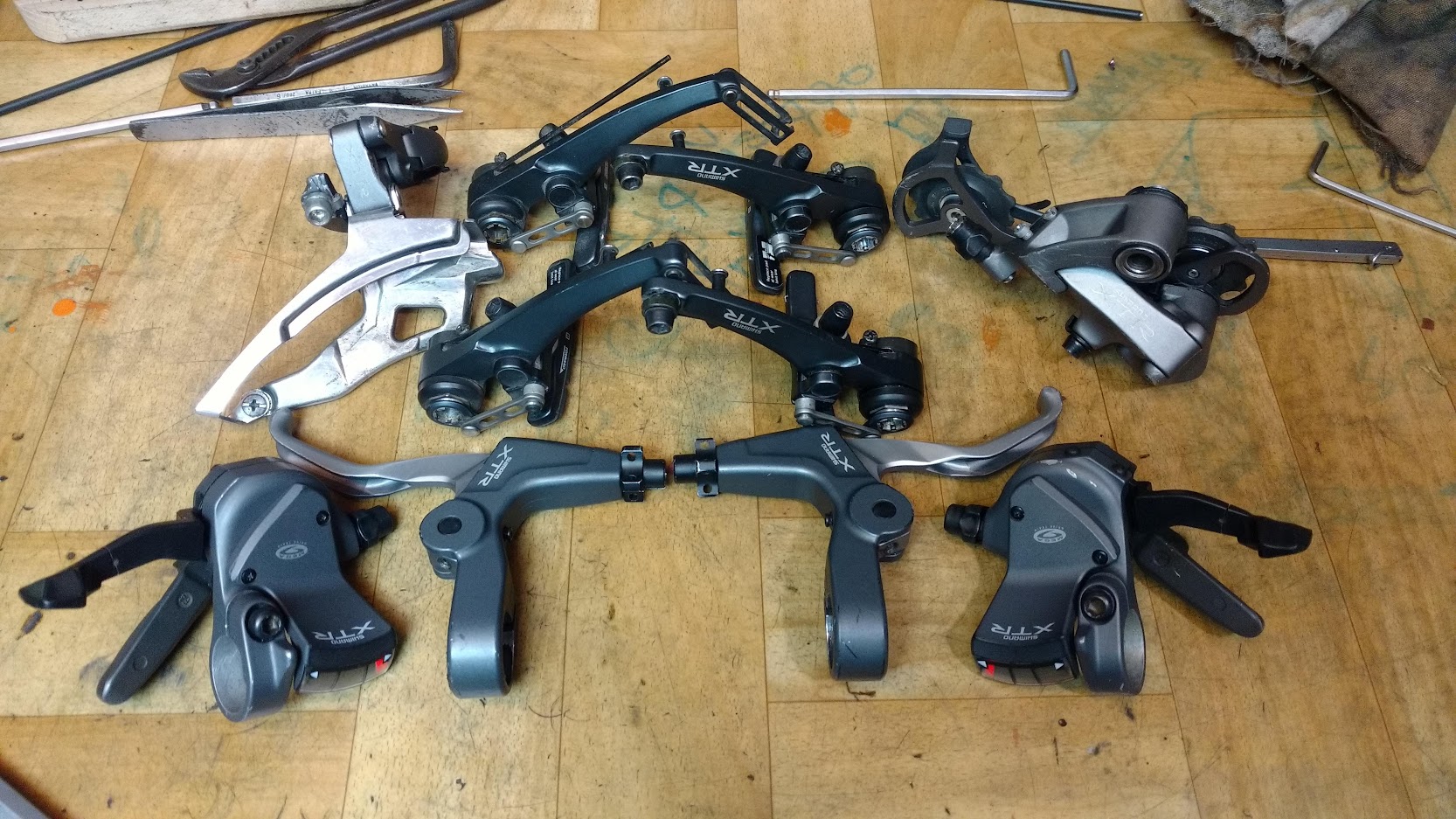

Tak luzy tak jak w shimano i można też je w podobny sposób zlikwidować przed dodanie podkładek z puszki.
Tutaj jednak jest lepiej bo pantograf jest przykręcony śrubą imbusową a od strony klocka jest nakrętka.
Jest to duże uproszczenie niż w shimano gdzie mamy te zaślepki sworznia.

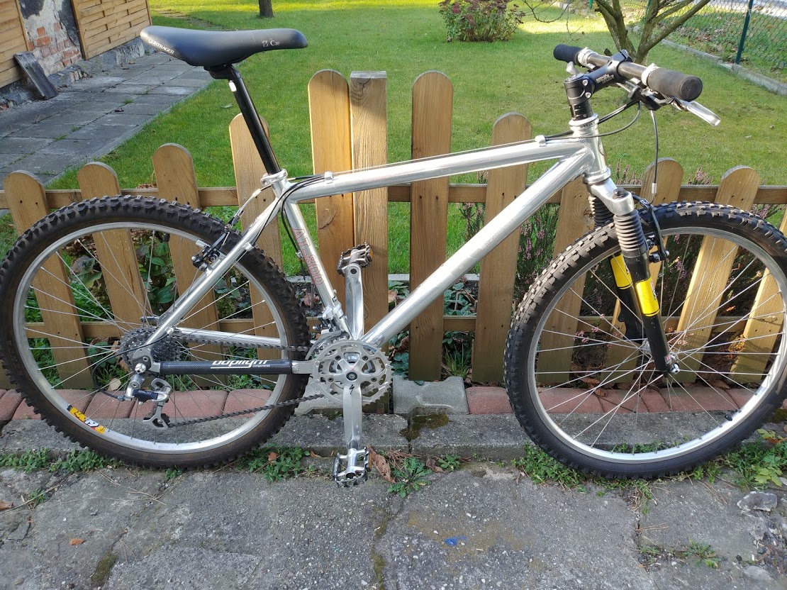

Panowie, pochwalę się w jakim stanie wyrwałem wczoraj takiego właśnie BC'eka. Szok w jakim stanie zachowany, przyjechał ze Szwajcarii.
Trranz x szału nie robi, ale stan 737 i Judyty - rysek nie ma praktycznie!! Prawie kompletna grupa, kaseta hg 70 tylko, no i nie wiem jaki suport,
ale jak korba XT to suport 72 pewnie..
Nie czyściłem go specjalnie, pozdejmowałem dzwonki, odblaski i szybkie foty pod garażami..
