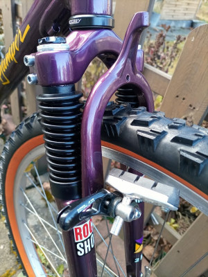

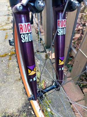

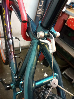

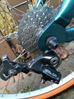

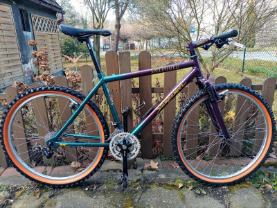

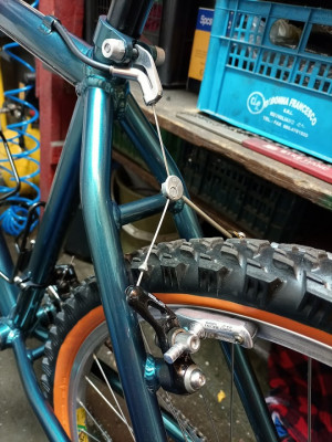

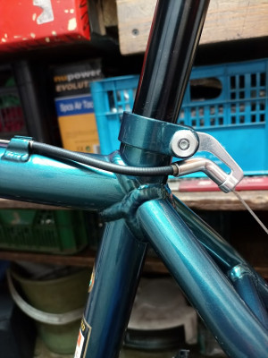

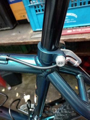

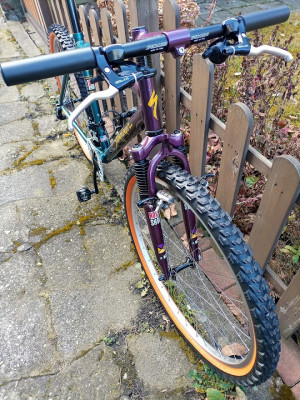

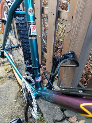

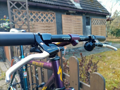

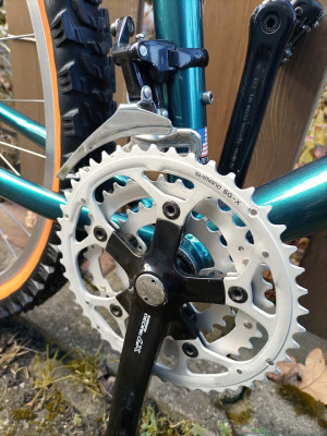

W końcu zrobiła się pogoda więc można było cyknąć normalne zdjęcia. Potem zaszyłem się w warsztacie i założyłem resztę osprzętu. Został tylny hamulec z którym muszę pokombinować. Wieszak który mam jest pod śrubę podsiodłową. Jest za krótki i nie dam rady normalnie puścić pancerza, musiał bym go hamsko wygiąć. Amortyzator udało się napompować dzięki kumplowi który podrzucił mi igłę. Niestety podczas pompowania powietrze spierdziela przez gumę w amorze...będę musiał myśleć nad innym rozwiązaniem. Coś tam udało się nabić powietrza, ale myślę że jest jeszcze za mało. Jeszcze jedna sprawa wyszła w przednim hamulcu 😃 przez tyle lat tego nie zauważyłem... Dopiero przy montażu okazało się że są dwie inne szufladki. Tył jest dobrze a z przodu prawa jest na odwrót 😃 Przedni hamulec i przerzutki mam wyregulowane. Jeszcze jazdy próbnej nie było 😉
Będzie kombinacja z tym oporem tylnego hamulca. Mam kilka opcji
Dać fajkę z hamulca v-break ale tą giętką
Kupić na internetach obejmę siodła z aluminiową krótką fajką
Dać opór na poprzeczkę tynego trójkąta ale nie ma w niej dziury.
https://allegro.pl/oferta/przednie-moco ... 701b8c0118
https://allegro.pl/oferta/tektro-1275ap ... 8499349404
aktualnie mam ten ale musiał by być dłuższy
https://allegro.pl/oferta/wieszak-do-ha ... 1286629023

Rower na "skinwallach" zawsze + 5 do wyglądu. Fajnie się te malowania komponują. Sztyca musowo czarny Control Tech. Podkładki pod mostkiem za dużo, ale dobrze komponują się z harmoszką widelca, wyglądają jak dodatkowa amortyzacja ;-)

Sztyca ma wymiar niby 26.8. kupiłem i nie pasuje. Następnie kupiłem 26.6 kalloy i wchodzi gładko. Tylko że ta pierwsza była malowana a ta druga anodowana. Ja tu nie kombinuję ze sztycą , nie mam czasu na szukanie w czeluściach internetu, może kiedyś się trafi. Chyba że ktoś będzie przeglądał i rzuci mu się w oko jakaś aukcja. Podkładki pod stery dałem to co miałem, może i za wysoko... zawsze można obciąć. Może faktycznie ta zaślepka nie pasuje, nie ma problemu się zmieni mam kilka kompletów śrub. Opony są jakie są. Nie leży mi 500 zł żeby wydać na nowe opony np. Dart/Smoke. To co urzeźbiłem musi na razie zostać. Ale i tak jestem zadowolony z efektu i to na wyrost :-D

Też oglądałem zdjęcia i chyba orginalnie był wieszak który mocuje się po dwóch stronach zacisku siodła. Szukałem czegoś podobnego. Ten co zastosowałem miałem gdzieś w gratach. Jedynie co mi brakowało to właśnie tej aluminiowej fajki żeby ten pancerz jakoś sensownie poprowadzić. Wyszło to lepiej niż przypuszczałem. Pozostało kupić sharkfina i gotowe. Chyba że wymontuje z jednego mojego projektu a tam coś innego dam. Bo jak ostatnio zaglądałem na ceny to masakra...
