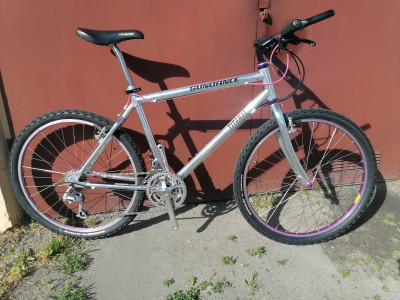

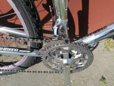

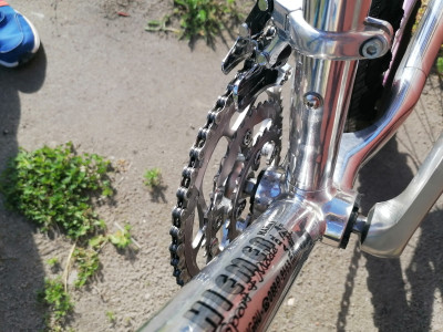

Dawno nic mi w ręce nie wpadło, ale trafił się taki ciekawy rowerek. Jest w pięknym stanie. Ma ciekawa ramę alu klejoną. Wie ktoś coś więcej o tym rowerze. Co to za marka?

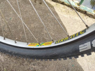

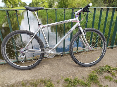

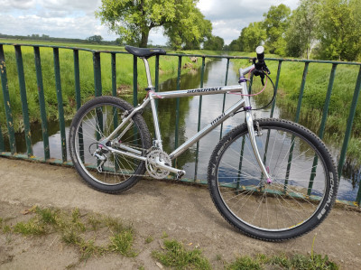

Poskładałem to od rana po swojemu. Dostał koła na ceramicznych 231 oraz mostek trochę dłuższy i kiera jest srebrna. Fajnie to jeździ. I stan podzespołów jak nowy.

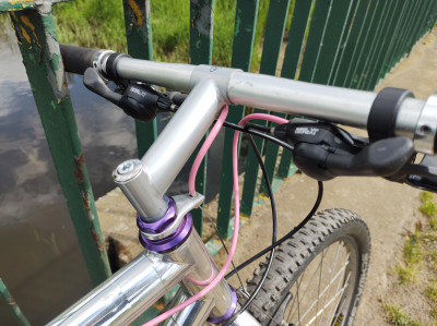

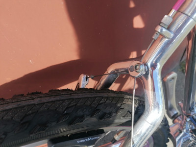

Jeszcze kilka fotek. Docelowo założę inny mostek. Pancerze różowe też wylecą. Rower waży 10.1kg

Corrado tak glowka 1cal.

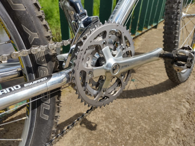

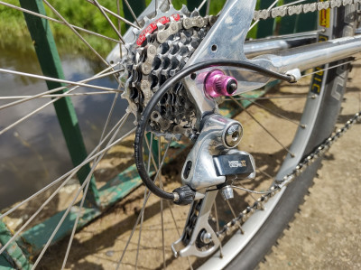

Elementy plastikowe osprzetu mają chropowatą strukture. Dzisiaj klocki XT z tej grupy znalazlem jeszcze i musze podmienić.

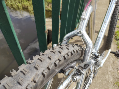

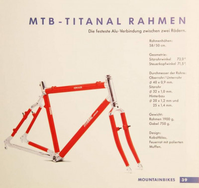

To prawda. Biria Titanal też podobną ramę miała, bo prowadzenie linek gorą jak na tej ze srebrnumi mufami. Jest taka tutaj w jakimś katalogu.
Pęknięcia ciekawe...
I ciekawe rozwiązanie węzła suportu. Była taka ramaka kiedyś do kupienia, ale przez ten patent z suportem i pękanie dałem se luz. Tak czy owak, fajny rower upolowałeś ;)
