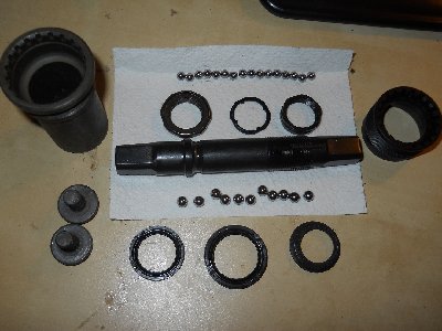

Wykręciłem i wyczyściłem kolejne elementy z "dawcy".
Wewnątrz mufy suportowej znalazłem bardzo ciekawy wkład.
[center]
[/center]
Wkład BB-CS20 to element m.in. grupy Exage LX z 1992 roku.
Wygląda na to, że to oryginalny element roweru.
Ciekawostką jest fakt, że wkład jest odwrócony o 180%, tj. gwint ma po lewej stronie. Miska kontrująca mocowana jest od strony napędu. Dodatkowo widać, że wkład posiada możliwość likwidacji luzu poprzez kontrę.
Czy jest to wkład rozbieralny, nie wiem. Może wypowie się ktoś.
[center]
[/center]
Kaseta CS-HG50 to także element oryginalny z grupy LX`92. Kaseta jest bardzo charakterystyczna, bo kolor największego blatu (inny stop, hartowanie?) ma inny niż pozostałe.
Bardzo cieszy stan tych elementów. Nie widać praktycznie żadnego zużycia.
Dawca dużo nie pojeździł.

#112
Największa ma na pewno dużo mniejszą twardość, mierzyłem kiedyś twardości różnych koronek ze starych kaset na rockwellu i były zauważalne różnice między nimi. Nie pamiętam już ile wychodziło hrc, ale jak będę miał czas to zrobię kiedyś raz jeszcze coś takiego i wrzucę zdjęcia.
#113
Dokładnie, musi tu chodzić o twardość.
Czyli rozumiem im większy blat, tym mniejsze jednostkowe siły na niego działające i mniejsze wymagania co do twardości.
#115
Nie pamiętam czy to był BB-CSxx czy BB-LPxx ale serwisowałem podobny wkład i nawet cyknąłem foto.
GT Avalanche 2.0 '04
GT Zaskar LE '94 [90%]
MBK Voyager '93
On-One Inbred 29 '14
MBK Voyager '93
#116
Tak, to będzie ten suport.pankierownik pisze:Nie pamiętam czy to był BB-CSxx czy BB-LPxx ale serwisowałem podobny wkład i nawet cyknąłem foto.
Te same elementy, identyczne uszczelki i nakrętka.
Fajnie, będę musiał zajrzeć do środka.
Dać smar zielony Shimano? Jakiś inny specjalny ktoś poleci?
#117
Wkład jest zamknięty, mimo jednak wszystko daj smar wodoodpowny
Fajnie sprawdzał mi się w elementach kręcących się (piasty, suporty) Motorex - ale "modelu" smaru nie pamiętam
#118
Dawno temu też taki rozbierałem. Bezproblemowo. Tylko nie wiem, czy tam nakrętka nie ma lewego gwintu - ale nie pamiętam już niestety dobrze.
#119
Właśnie sprawdziłem i nie mam długiej nasadki żeby to odkręcić, zresztą dobrze by było złapać to w imadle.
