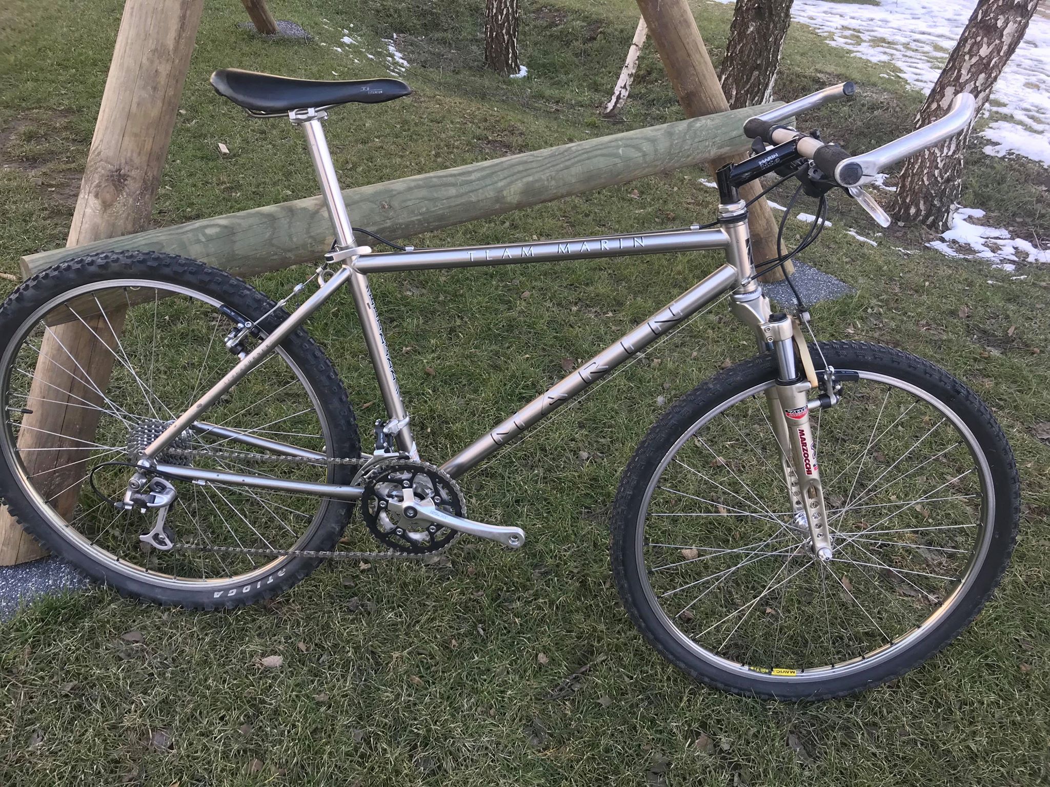

Zajebisty 8-)
Nie to co mój składak na asfalt :-P
Dorwałeś go u jakiegoś szkopa :?:
Dobrze że to rama ze stali a nie karbon ... bo wtedy byś miał pozamiatane :-/
Fajny stan będziesz miał pociechę. Trudno taki uszczelić jest takich rowerów coraz mniej.
Rower piękny, poza kilkoma nieoryginalnymi detalami.
Czasy mojej młodości i wizyt w krakowskim Bikershopie...

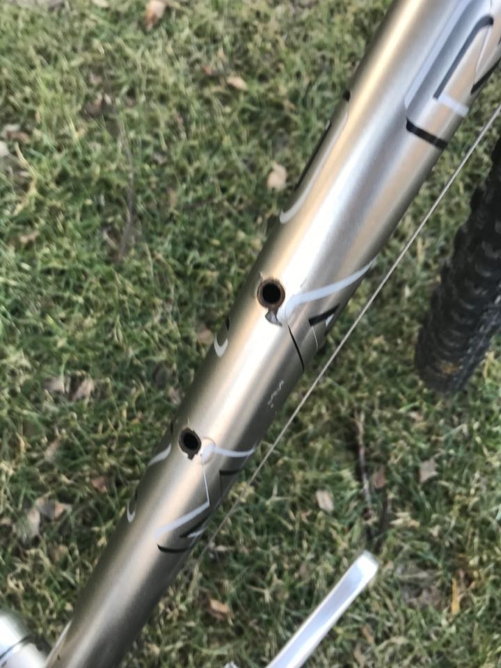

Pamiętaj, że lepiej kupić nitonakrętki z nierdzewki.
Jak nie masz porządnego narzędzia do zaciskania tych nitów, to lepiej podjeź do jakiegoś ślusarza/mechanika.
Stalowy nit nie daję sie tak łatwo sprasować, wymagane jest dobre narzędzie.

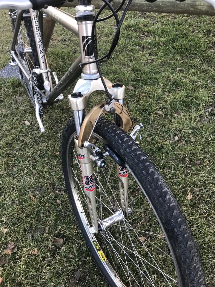

a swoją drogą te fele, Mavic z oznaczeniem TI to jakiś tajemniczy stop alu, czy faktycznie titanium? Kolor mają bardzo podobny, może właśnie chodzi o wykończenie w Ti
Zajefajny :-) no i rozmiar ramy ekstra, nie wiem dlaczego ale mam wrażenie że jak pojawia się Marin na horyzoncie to zawsze jest duży 😁
Rowek kozak, stan bardzo ładny.
Co do nitonakrętek (kiedyś przerabiałem temat w samochodzie) potrzeba specjalnej nitownicy. Poszperaj za takim nitem, który będzie miał odpowiednią średnicę (oczywiste) ale też gwint na standardowy rozmiar śrubki jak do bidonu.
Otwór należy lekko przeszlifować po krawędzi.

skolioza pisze:bez przesady z tą specjalną nitownicą - w aucie parę zainstalowałem, wystarczy śruba i 2 nakrętki ;-)
Zaciskałeś stalowe nierdzewne? Widziałem takie filmiki instruktażowe do tej metody, ale nigdy nie próbowałem.
Mam niezłą nitownicę i z niej korzystam. Niestety jest to konstrukcja "prosta-nożycowa", więc w takim miejscu by nie dało się jej zastosować - przeszkadzałaby podsiodłówka. Potrzebna by była kątowa.
Tak czy siak, otwory pod nitonakrętkę M5 powinny mieć średnicę 7mm. Jak mają więcej, to chyba będzie trzeba rozważyć osadzenie gwintu M6.
kurde fajna bryka ale fakt ramy były duże ja to bym siodełka nie potrzebował przy moim wzroście 165 :mrgreen:
bo bym klejnotami na górnej rurze wisiał :lol:

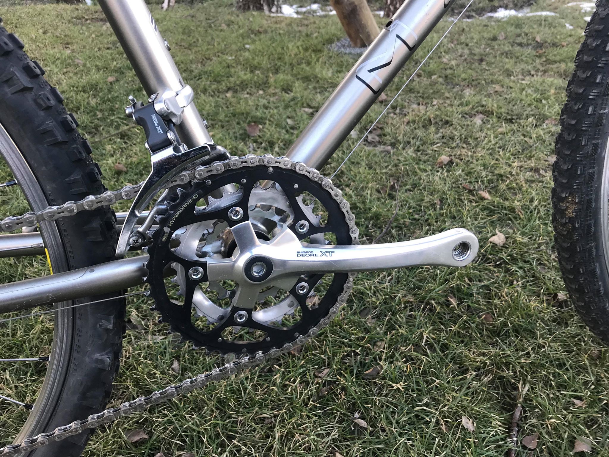

i ta korba xt zawsze mi się podobała
