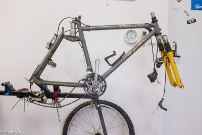

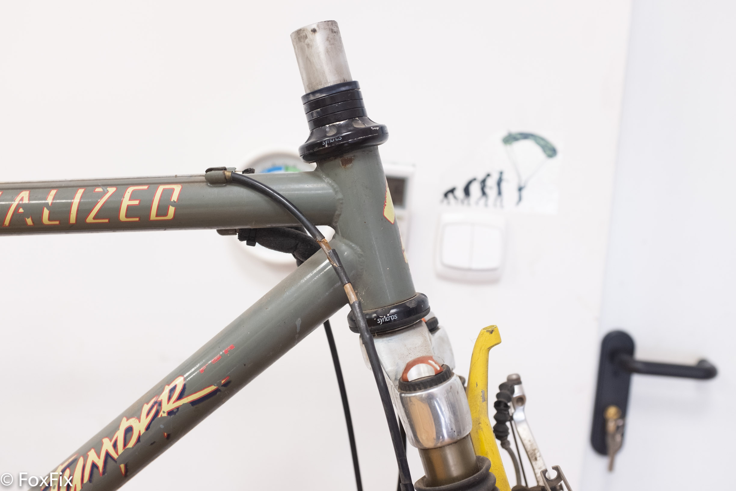

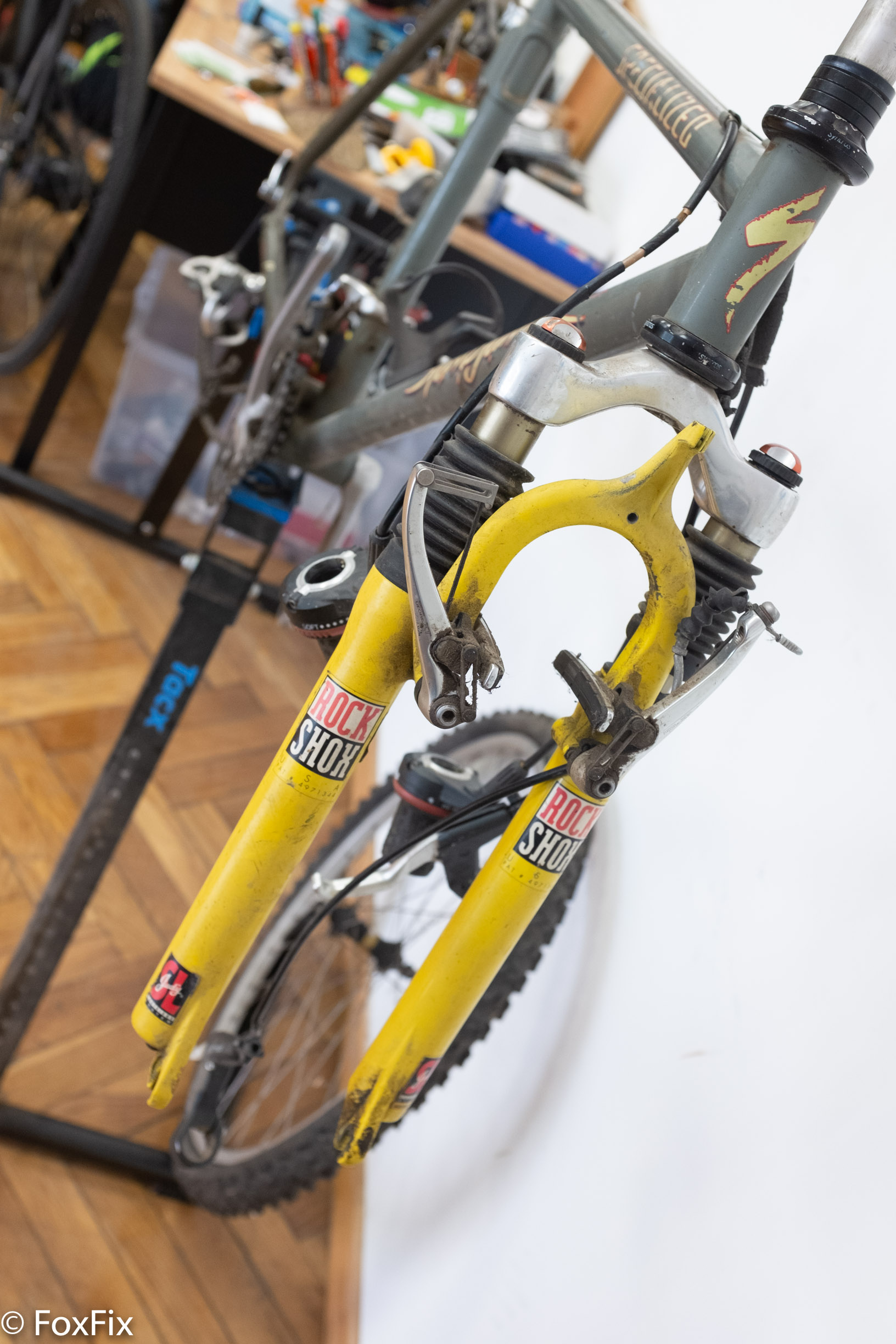

Witam
Szukam porady jak poskładać takiego speca, jeśli masz jakiś ciekawy pomysł (albo części odpowiednie do tej ramy) to proszę o komentarz

Re: Specialized Stumpjumper FSR

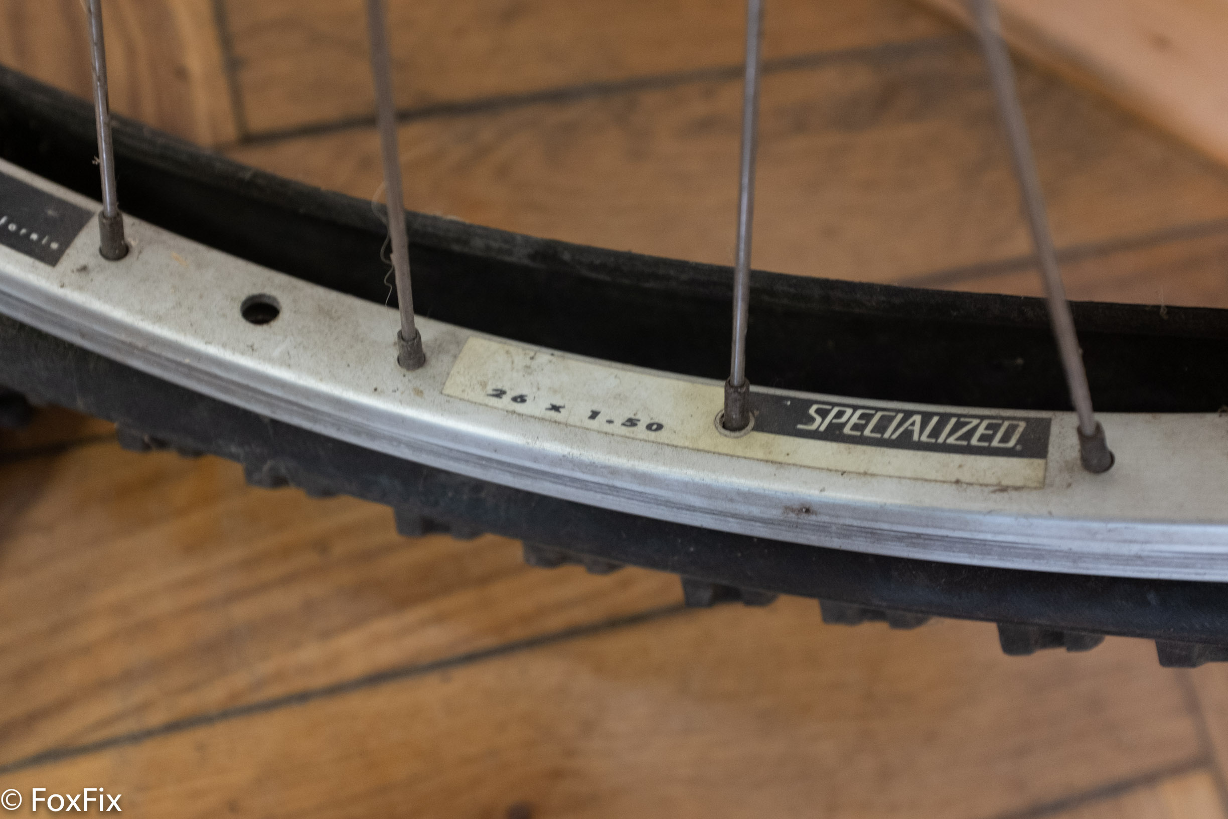

#3W zasadzie to tylko manetki są zupełnie bez ładu i składu. Zamontować jakieś gripshifty albo Shimanowskie LX/XT z epoki i będzie git. Do tego jakieś fajne koła, bo te specowskie obręcze wyglądają na podstawowe, jednokomorowe. I będzie fajnie latać. Jeśli rower ma być do jazdy, to zostawiłbym hamulce typu V-brake tak jak jest. Jeśli to rower bardziej na wystawę, to cantilevery jednak lepiej by wygalały.
#4Mam gripshifty x-ray, i magury hs22, rower ma służy do niedzielnych przejażdżek, większość czasu będzie wisiał na ścianie

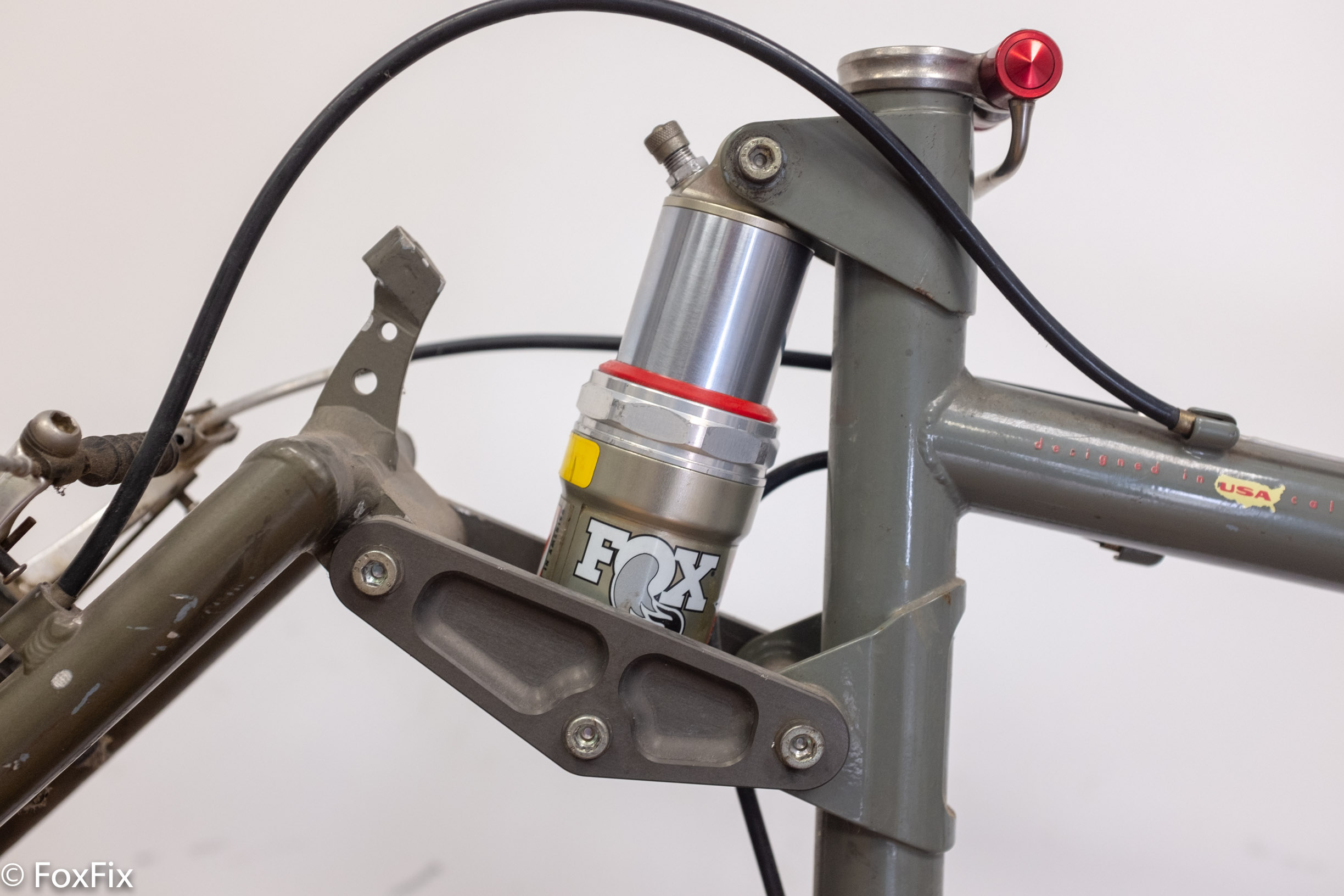

A tak to wyglądało w oryginale (zdjęcie z angielskiego forum):
