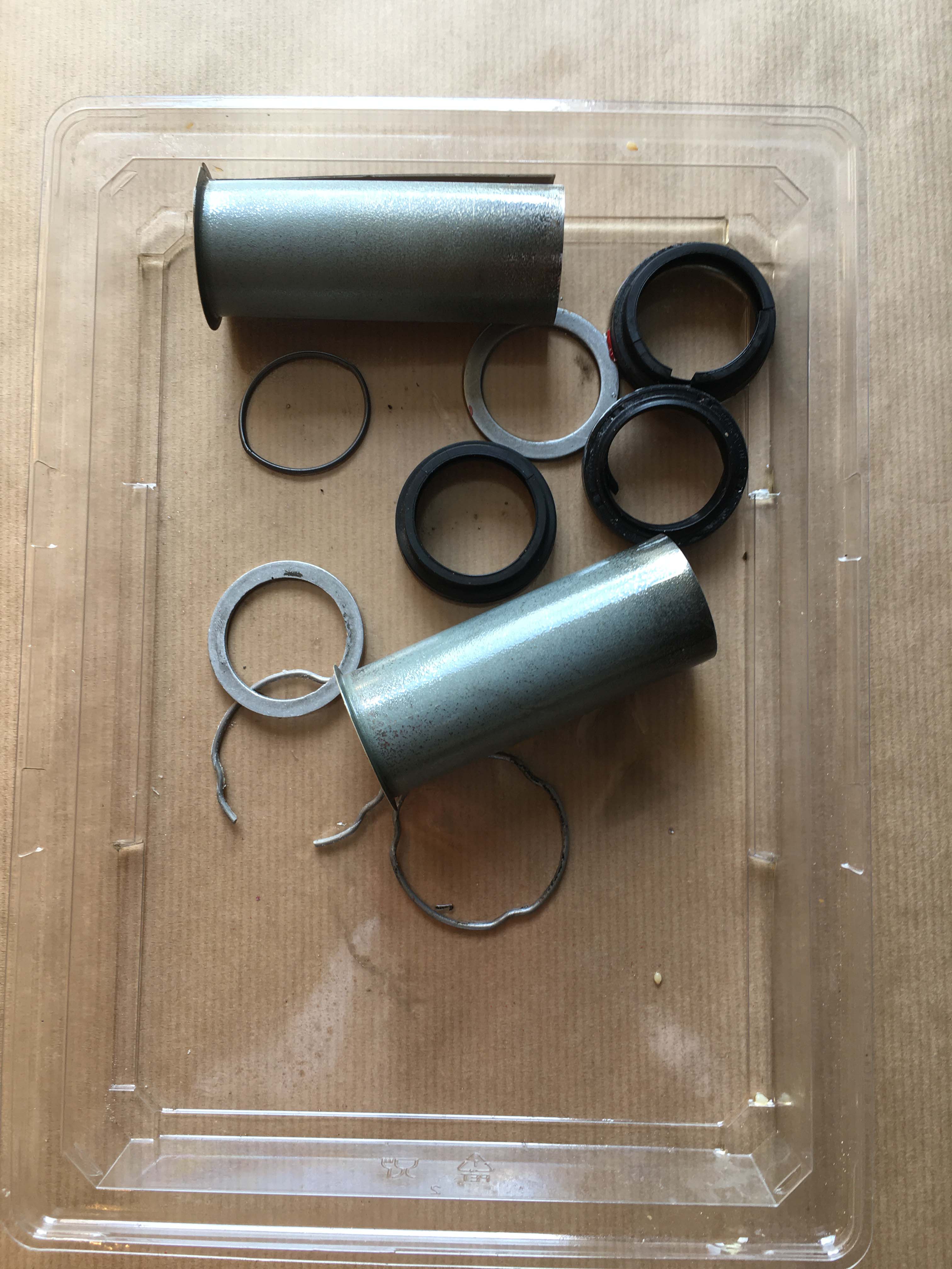

numerek na naklejce 1009697 Made in Italy
Amortyzator w całości powietrzny: obie lagi mają tylko zaworek na górze
żadnych regulacji poza tym
wyglądał na szczelny choć chodził tak sobie
lagi 30mm w dobrym stanie
olej ciemny ale bez dramatu, trochę osadu na dole
popękane ze starości uszczelki przeciwkurzowe;
olejowe w stanie dobrym ale chcę i tak wymienić
bo są na aledrogo
uszczelka olejowa ma wymiary zew. 40mm wew. 30 wysokość 8mm
(jestem w kontakcie ze sprzedawcą by potwierdzić wymiary, ale chyba będzie dobrze )
nie mam pomysłu na osłony kurzowe ...
szukam od jakiegoś innego modelu/ innej firmy
zamiennika o wymiarach zew. 40mm wew. 30 mm
może macie jakieś doświadczenia z wymiany swoich uszczelek ?

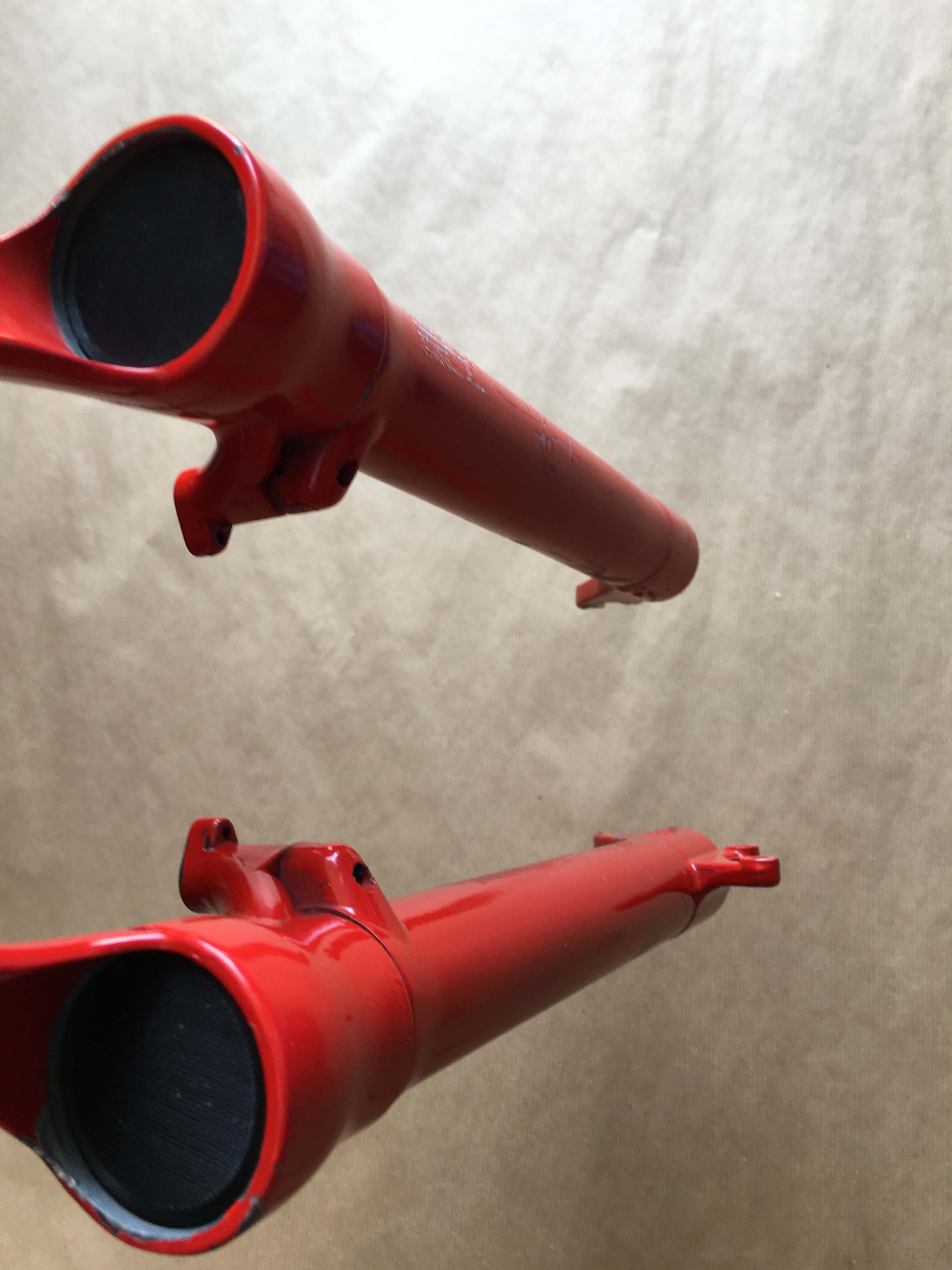

dziś pozbyłem się lakieru; na zdjęciach widać kapsle które wydrukowałem z PP na drukarce 3d
działają dobrze - środek chemiczny nie rozpuścił ich
mhu - uszczelki za 28 ziko , więc luzik
teraz tylko te przeciwkurzowe ...

#9Witam po przerwie!
Sprawy mają się tak, że sprzęt został rozebrany,wyczyszczony i pomalowany;
wymieniłem uszczelniacze olejowe i przeciwpyłowe na w.w. Ariete i jest ok ale mam
trochę zagadkę z poziomem oleju - wlałem po 85ml Motorex'a w każdą z goleni i
oczekiwałem, że poziom oleju będzie ok. 30mm od górnej krawędzi tak jak jest narysowane w manualu
a tu... ok. 70mm.
Póki co tak zakręciłem bo dolać łatwiej ale nie wiem co o tym sądzić ?
