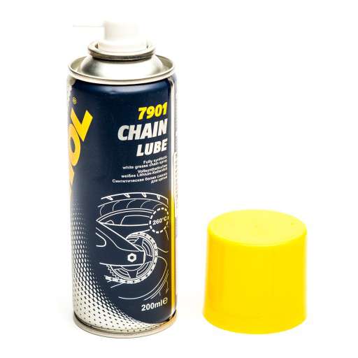

Ja ostatnio jestem na takim etapie po tym ja w którąś niedzielę potrzebowałem czegoś na gwałt i daje radę
 ... Wiem dalej już tylko masło zostało.
 ... Wiem dalej już tylko masło zostało.Myje regularnie za pomocą szejka z polskim ojelejem napędowym tej samej firmy żeby kompatybilne było
