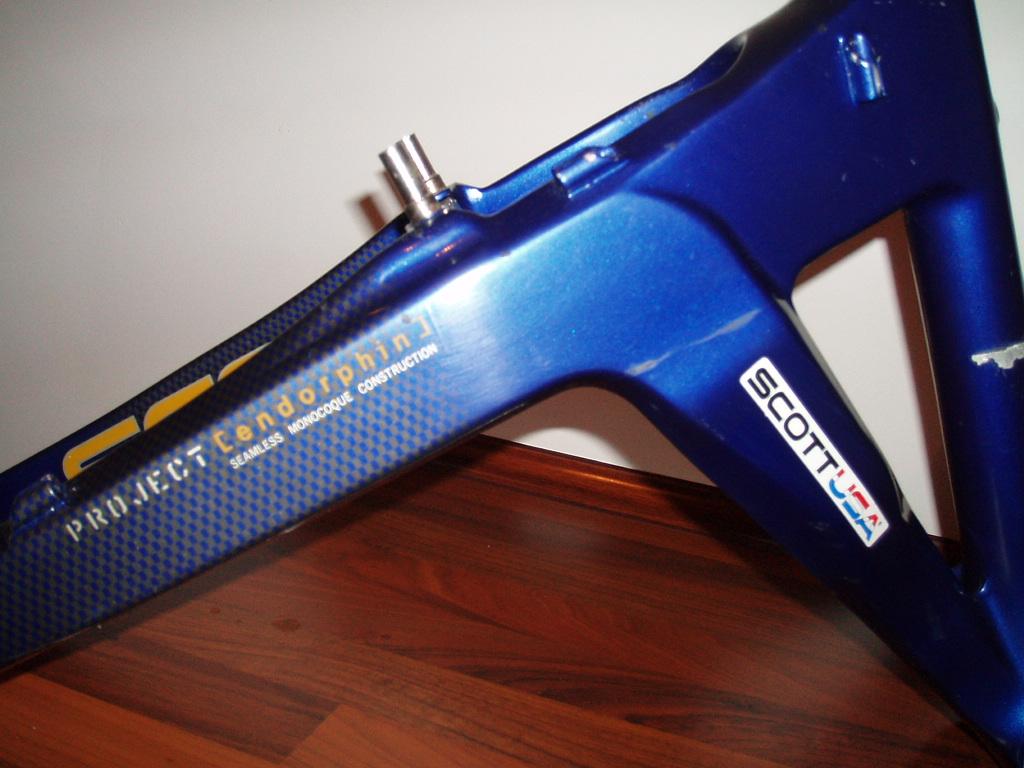

Ale wracając leży mi ramka w domu scott endorphine lka bez tego avs biję się z myślami czy blisko 20 letnią ramę warto zabudować czy sprzeda.

Udało mi się także zakupić ramę trk 9.8 elite wersja starsza znaczek jeszcze tb, bez zwężenia na dole rury podsiodłowej obstawiam rok 2000 no i kolor grafit.
Niestety rama jest dość odrapana chciałem pomalować w jednej z firm odmówiono mi ze względu na zmianę koloru i łamanie praw autorskich więc leży.
