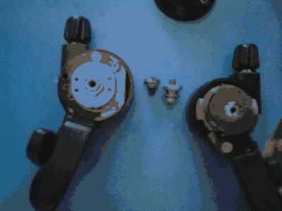

N zdjeciach widać typową manetke z lat 90-tych, altusa bodajże, która odmówiła pracy.

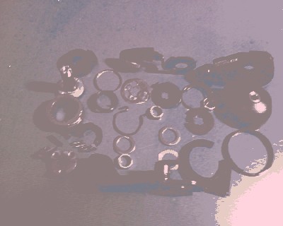

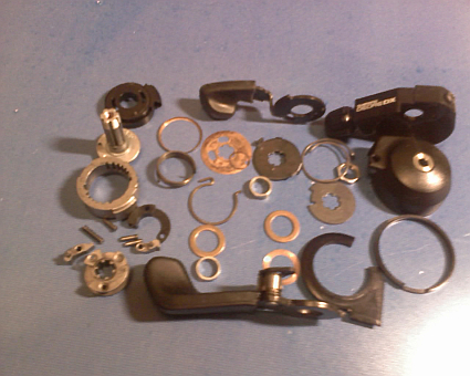

Manetke rozbieramy z części plastykowych - obudowy, a następnie przepłukujemy całość benzyną.
Na szczególną uwage zwracamy na punkty 1 i 2, jest to oś działania zapadek, w których zazwyczaj zestala się smar/olej powodując nieprzeskakiwanie zapadek.
Zapadki delikatnie odchylamy śmigając pedzlem z benzyną, aż zaczną lekko i szybko pracować.
Przy okzaji oczywiscie wyśmigamy cały mechanizm manetki aby był czysty bez starego smaru.
Po całej tej operacji ja psikam całosć olejem w sprayu, aby wypchnąć resztki benzyny i dodatkowo "naoliwić" współpracujące części.
Po takim zabiegi manetka chodzi jak zegarek ciesząc nas swoja idealną pracą.
Na końcu składamy całość do kupy, podłączamy i działa.

Sam mechanizm nie jest rozrysowany, ale wystarczy zdejmować poszczególne elementy układając je w kolejności jeden za drugim. Niektórzy nawlekają na sznureczek. Nie będzie problemu z kolejnością przy składaniu. Ważne by zapamiętać kierunek naciągu sprężynek oraz najlepiej w skrajnym położeniu zmieniarki.
Można całą "operację" przeprowadzić na zasadzie 2kroki do przodu, jeden do tyłu. Zdejmujemy i wkładamy. W ten sposób przy składaniu całości, dany element, nie będzie montowany przez nas po raz pierwszy i nie będzie wątpliwości jak powinno być to zrobione.
Właściwą pracę manetek gwarantują odpowiednie ustawienie zapadek i właściwy naciąg mechanizmu sprężynkami.

Po zakupie mojej "nowej" miejskiej kozy manetki niestety nie działały tak jak byłem do tego przyzwyczajony. Pojeździłem tak kilkanaście razy, ale stwierdziłem, że dalej tak być nie może. Zachęcony wpisami w tym wątku rozebrałem manetkę na części pierwsze i co śmieszniejsze udało mi się ją złożyć :-D. Usunąłem mnóstwo starego, gęstego smaru, naoliwiłem i tak jak Piotr mówił, chodzi jak zegarek. Złożenie tego wszystkiego do kupy zajęło mi trochę czasu, bo jedną sprężynę chciałem wsadzić na odwrót i coś nie działało.Jestem bardzo pozytywnie zaskoczony kulturą zmiany biegów. Poza tym przednia manetka ma coś jak "półbiegi" pewnie po to, żeby łańcuch nie obcierał wózka. Jak dla mnie rewelacja.
