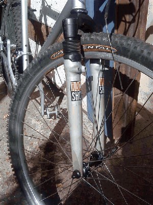

No i wróciłem z wstępnej wyprawy z podziurkowanym elastomerem i wniosek jest prosty... dużo większa czułość... liniowa praca w zakresie ok. 2,5 cm, a do końca już czysta progresja (dosyć gwałtowna). Trasę pokonałem dużo szybciej, bo kierownica aż tak nie wyrywała się (oczywiście wcześniej też nie wyrywała się tak jak na sztywnym widelcu, jednak różnicę widać)... Wyciągnąłem wnioski, że to dobra droga, więc spróbuję zrobić troszkę większe poprzeczne dziurki. Za jakiś czas spróbuję też wypróbować co z tego wyszło... Jeśli będzie za duża miękkość to wtedy dołożę drugi taki sam elastomer.
PS. Wjechałem z w miarę konkretną prędkością na próg zwalniający i kierownica w ogóle nie drgnęła... poczułem tylko jak się ugiął tył...

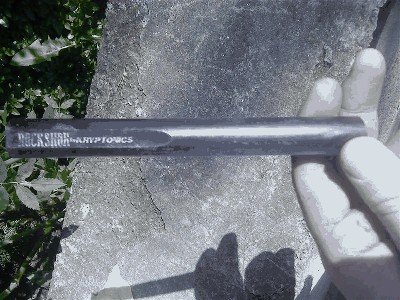

Dziura w środku centralnie w osi widelca? a fabryczne wałki tego nie miały? bo wszystkie które miałem w rękach tę dziurę miały, abo po to żeby założyć je na szaszłyk albo jakieś przekładki między nie wsadzić
#33
Mój fabryczny wałek tego nie miał... kupiony też nie... Ale teraz już mają oba wałki :). Konkretnie chodzi także o poprzeczne dziurki, które pozwalają na ucieczkę materiałowi jeszcze w płaszczyźnie pionowej... Dzięki dziurce w środku elastomer przy miażdżeniu nie poszerza się tak na boki, bo ucieka także do środka... Gdy zrobiłem poprzeczne dziurki różnej średnicy można powiedzieć, że elastomer ma trochę więcej swobody... Co tu dużo mówić w sprężynach jest stosowana ta sama zasada... Im więcej się wybierze materiału ze środka "wałka" tym większy otrzymujemy skok i czułość (grubość sprężyny). Oczywiście zanim zdecydowałem się na dziurkowanie poparłem to badaniami, których już tutaj nie udostępniłem :). Można powiedzieć, że to taka moja własna, prywatna praca naukowa :)...

Ok, po filmiku widzę że z dziurami się nie dogadaliśmy - Ty dowierciłeś "poprzeczne" ja cały czas miałem na myśli główną w osi wałka
#36
Główną też zrobiłem :). Ja mówiłem zarówno o tych jak i o tamtych :). (fabryczny wałek Manitou nie miał żadnych dziurek)
#37
Poszerzyłem tym razem główną o pare milimetrów... Zobaczcie różnicę:

Przy sprężynie z elastomerem wzrośnie Ci czułość na małych nierównościach, ale i i spadnie tłumienie. Możesz poszukać jakiegoś wkładu Type2 od Judy '97 - tam był taki system (Judy w modelu T2 nie miała nawet tłumika olejowego - sama sprężyna z elastomerem - dawała nawet radę). Wszystko to jest kwestia tego, czego oczekujesz od widelca - pakowanie samej sprężyny sprawi, że będziesz miał pogo z przodu, więc nie polecam. Ale już kombinowanie sprężyna - elastomer nic nie kosztuje a można fajną charakterystykę znaleźć.
Nie wiem tylko jaki tłumik olejowy chciałbyś tam wstawić - siłą rzeczy to musiałby być cartrigde - elastomer z otwartą kąpielą olejową się nie kombują. Nie dostaniesz już tłumika od EFC czy Mach5/pierwszego SXa - może od Judy 95-99, ale tam mocowanie jest inne, średnice mogą być inne - nie widzę tego za specjalnie bez toczenia, gwintowania, piłowania i itp., a i to wątpliwe. Szkoda zachodu.
No chyba, że sprężyna i coś w stylu Hydracoli - ale też bez toczenia i piłowania się nie obejdzie. Już nie wspomnę o tym, że trzeba mieć do tego dobre uszczelki.

Focker, a jeżdżenie na Manitou z jednym elastomerem może wpłynąć na złą pracę widelca? Czy raczej jeździć zawsze na dwóch? Oczywiście tak jak mówiłeś nasmarowałem elastomery i rzeczywiście płynniej chodzi widelec :)
#50
Zważywszy, że ostatnio na zjazdach wykorzystywałeś cały skok amora, to wyciągniecie elastomeru może skutkować tym, że będzie za miękki ;)
Możesz spróbować - ale w starszych widelcach, przy małej sztywności konstrukcji (podkowa na śruby) lepiej stosować w obydwu goleniach takie samo medium ściskane. Wpłynie to też na trwałość widelca - siły będą się jednakowo rozkładać.

Pomijając czy skok był pełny czy nie (tu zawsze można dać twardszy wałek elastomerowy) - nierówna praca goleni to argument który mi wpajano od dawna (począwszy od ciśnienia w mogulu, poprzez regulatory w marcoku itd) i za nim będę się opowiadał
#53
Tak po głębszym zastanowieniu przyznam rację, że amorek działa trochę nie równo z jednym elastomerem, gdyż zdarza się, że przy ugięciu zaczyna ocierać jedna ze szczęk. Doszedłem do wniosku, że jednak nawiercę większe otwory w elastomerach - na tyle duże, by były zbyt miękkie przy napięciu wstępnym na poziomie 0. Wtedy w zależności od tego, co będę robił tak będę ustawiał amorka (w zależności, czy dla komfortu na miasto, czy też dla bezpieczeństwa przy MTB, no i najtwardszy wariant przy skokach). Trochę off topowo, ale rozwiązałem problem z ocieraniem blokady sprężyny o booster! Wcale nie spiłowałem tego grzybka tylko odgiąłem drucik tak, by popychał hamulec do przodu. Sprawa prosta - wymagające tylko paru sekund, a co najlepsze operacja możliwa była do wykonania w trasie. A ja całą trasę jeździłem i piszczałem :/
#54
No niestety - to nie Raba czy nawet Duke - nikła sztywność na łączeniu podkowa - golenie będzie odczuwalna przy rezygnacji z jednego medium ściskanego. To samo miałem w moim Magu, jak w jednej goleni
A tak jak Ci pisałem na PW - nawiercenie większej ilości powinno pomóc.
Możesz też spróbować patentu znanego z Suntourów - objedź elastomer po średnicy na szlifierce stołowej tak, żeby wszedł w środek sprężyny od Simsona/Komarka itp (polecam Simsona - ma dobrą średnicę zewnętrzną i jest dość miękka). Taki zestaw zapodaj do widelca. Czułość powinna być lepsza a i poprawa tłumienia powinna dać się odczuć (elastomer wewnątrz sprężyny napierając na zwoje zapobiega ich rozprężaniu się).
Elastomer powinien być jednak trochę krótszy niż sprężyna - na początki skoku pracować będzie sama sprężyna, a elastomer nie pozwoli na dobicie na końcu skoku.
