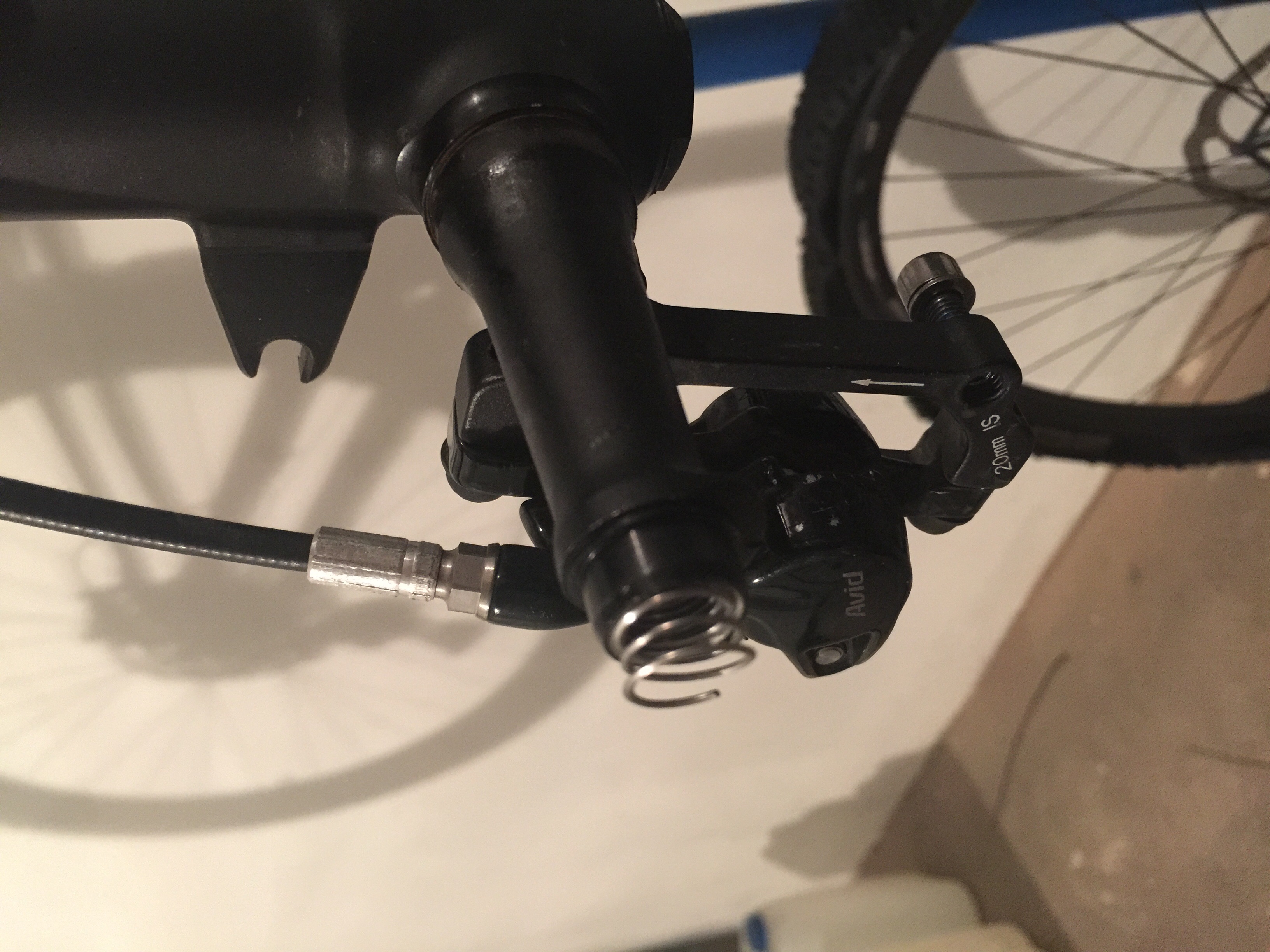

trkpkp pisze:Dzięki Hubert, juz zapoznałem się z tematem.
Wychodzi na to, że canon robi gwint w lefty tą metodą, żeby w razie uszkodzenia było łatwo wymienić.
A tu wylazła ta sprężyna czyli może był słabo wklejony, nie mam pojęcia.
Nie kolego canan fabrycznie ma tam gwint 10x1 zrobiony w aluminium.
Wkładkę helicoli robi wtedy, gdy fabryczny gwint się uszkodzi.
Widać, ten był już naprawiany. Jest to odtworzenia nie ma tragedii.
Gwint jest taki sam, jak w zestawach naprawczych haków przerzutek. Podleć do ogarniętego serwisu, powinni mieć taki zestaw naprawczy 10x1
Miałem już parę lefciaków, nie wiem jak teraz robią, ale stare generacje miały gwint w aluminium, raz trafiłem na chyba był to lefty DLR sped z 2007, miał taką wkładkę, ale na moje był już naprawiany, bo miał od wewnątrz srebrną powłokę a oś była cała czarna.
Uważam, że fabryka robi to tak ,wycinanie, frezowanie, gwintowane elementu, a na końcu anodowanie.
Wątpię, żeby gwintowali to na gotowym wykończonym elemencie, nie cannondale
Czyli na moje sprawdź jak u Ciebie wygląda gwint wewnętrzny, jest czarny, czy srebrny?
Tak czy siak, zweryfikuj jeszcze gdzie się da, czy tak robią, żebyś nie narobił im niepotrzebnie dymu.
Helicoil tez się nieraz fabrycznie wstawia w fd-m900 i rd-m960 mam helicoil w miejscu mocowania linki i nie było to naprawiane chodzi w tym o to że zamiast gwintu m10 jest m12 na przykład a taki trudniej zerwać czyli to jest jako wzmocnienie. Helicoil jest mocniejszy od oryginalnego gwintu.
Idź z tym do ślusarza tokarza czy nawet mechanika samochodowego zmierzcie gwint wewnątrz i zewnątrz i wystarczy wkręcić nowy helicoil. Tokarz zamiast tej sprężynki by ci mógł zrobić też normalna tulejke np. z mosiądzu czy alu. Nic strasznego bo jak jest to typowy helicoil to sam kupisz i przy odrobinie umiejętności i narzędzi zrobisz to sam. Przynajmniej są bym zrobił.
