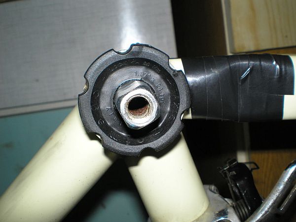

1. jak miska ma wpusty w dobrym stanie to przede wszystkim PRZYKRĘCIĆ KLUCZ do suportu przed odkręcaniem- wtedy nie ma prawa nic przeskakiwać, nie bedzie się też nic łamało bo obciążenia rozkładają się równo. Nalezy jedynie pamiętać aby przy wykręcaniu lewej miski w miare odkręcania luzować śrubę
bikeservice zapomniałem dodać że mój suport ma starego typu plastikowe miski o takie jak te.Zdjęcie z neta.
Ja mam recznie dorobiony klucz z wypustkami do tego typu wkladow, taki made in komorka and wiertarka
Wczesniej uzywalem 'skalpela hydraulicznego' i miski zawsze sie wykrecaly.
A jak ząbki zniszczone to może wystarczy całośc poharatać i połamać :D

Miałem podobny problem ale kolega z forum Ryś Stepowy skonstruował klucz własnej produkcji z kawałka aluminium i nitów osadzonych wewnątrz o odpowiednim rozstawie i udało się.Jak miski suportu są mocno dokręcone i są z aluminium to musisz mieć kilka punktów zaczepienia nie tylko dwa bo te małe dziurki strasznie się wyrabiają...Ale te wyglądają na stalowe tak?
Tak Ryś Stepowy,chłop jest prawdziwym magikiem.Zrobił ten klucz na szybko i udało się odkręcić nie pamiętam na ile cycków zrobił ale się udało.
