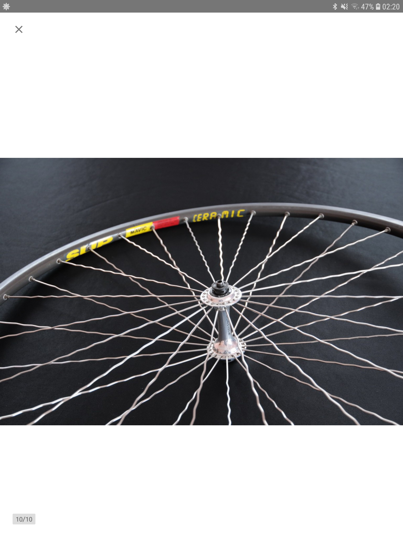

Szprychy mają być solidne żeby nie było z nimi problemu no i w czarnym kolorze
Co to sa za szprychy i po co sie je stosuje....
Specjalne szprychy PS - Position Sinus. Podobno pozytywnie wplywaja na podmuchy wiatu i rower prowadzi sie jak po sznurku w trudnych warunkach wietrznych.
Cholerka myślałem że retromen sobie jajka robi i byłem pewien że to fota z PS (fotoszopa)
A to prawda jednak... hehe.
Chcialem kupic komplet widoczny na zdjeciach ale wizualnie mi sie nie podoba. Wlasciciel mowi ze zaplatane u niemca)
Poczytajcie sobie o Otto Dicycle lub Otto Bicycle, one byly wyposazone w takie szprychy. Tutaj jest wytlumaczenie dlaczego sa falowane http://www.oldbike.eu/museum/bikes-1800 ... e-dicycle/ . Jezeli dobrze rozumiem ta angielszczyzne to falowane szprychy mialy dawac kolu wiekszosc elastycznosc tym samym odpornosc na zgiecia na slabych drogach. No i pewnie komfort wiekszy...
