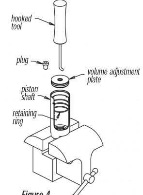

....rozbierałem smarowałem ale nadal nie wiem jak regulować tłumienie..podobno jakąś podkłądka na tłoku ale nie moge znależć konkretnych informacji

fajerwerkow bym sie nie spodziewal, on ma tlumienie pneumatyczne, cos jak rst xmo, jest podkladka na tloku ktora w zaleznosci w ktore miejsce dasz zwiekszaszszasz lub zmniejszasz tlumienie, byl gdzies w necie tutorial , musisz poszukac, wklejam Ci serwice manual, tam jest wszystko dosc dokladnie pokazane

a sobie przypomnialem w cylindrze dampera jest taki pierscien sprezysty i sa 3 wyzlobienia , mozna ten pierscien dac w jeden z tych 3 wyzlobiec , co powoduje mniejszy lub wiekszy ruch tlumika, czyli zwiekszasz lub zmniejszasz sile tlumienia, przy czym jak pisalem szalu bym sie nie spodziewal....dawno ad5 nie mialem , trzeba sobie przypominac wsio
...Dzięki serdeczne... hyba dużo już wiem... tłumienie zmienia sie przez zmiane podkładki pod zaworem lub zawór (dysza) z mniejszym otworkiem....ten zawór dysza wygląda prawie jak te od kuchenek gazowych :D

to juz dodatkowo mozesz tuningowac, ale w cylindrze masz 3 ustawienia pierscienia takiego segera i tym zwieksza sie tlumienie, poprostu trzeba wyjac pierscien wpiac go w nizsze wyzlobienie, sa 3 mozliwosci
...rozejże sie ale z tego co pamiętam to nie było nic takiego o czym mówisz może AD 10 miał coś takiego.. winstrukcji która podesłałeś też nie ma nic o tym... jeno o zmianie grubości podkładki pod zaworem "dyszą"

..to nie to .. to jest to powiększania komory powietrznej czyli zmaienia charakterystyke pracy z liniowej na progresywną.... to juz przegzebałem :D

no w/g tutorialu ktory kiedys tam czytalem, tym wlasnie zwiekszalo sie tlumienie, a charakterystyke z tego co wiem to ad-5 ma zawsze liniowa, ale nie bede sie spieral, bo to daaawno temu bylo jak na tym damperze jezdzilem... a dysza jak standardowy gwint jak ten od kuchenki, to bardzo latwio dokupic za pare groszy i wymienic
...bardziej z tej stony oznaczone jako washer... hyba... a valva screw wygląda jak dysza od kuchenki gazowej

"Moving the plate to a position
deeper inside the shaft will increase the shock’s air volume and make the spring curve more linear. A smaller
shock air volume will make the spring curve more progressive causing the shock to bottom-out less frequently."
czyli zmiana położenia tego tłoczka zmienia charakterystyke pracy z liniowej na progesywną a reguacja tłumienia polega na zmianie podkładki właśnie pod tą " dyszą"
dzieki za pomoc - wiem juz hyba wszystko co chciałem :D

dobra wsio jasne, wiec dodanie podkladki pod zawor tlumika zwieksza tlumienie kompresji, wymiana zaworu na taki z mniejszym otworkiem zwieksza tlumienie powrotu, a faktycznie ustawienia pierscienia ustalajacego zmienia charakterystyke sprezyny, czyli generalnie mozna go sobie dowolnie dostosowac do wlasnych potrzeb :)
...ustawiony na max progesje dopompowany do 7 bar i pukanie na rozpreżeniu znikneło, tylko przyjemna miękka praca bez pompowania..... :D jeszcze raz dzięki za pomoc
