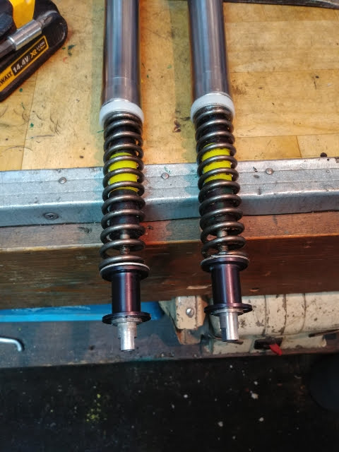

#14Ja ostatnio Sztopiemu robiłem serwis amorka Answer Manitou 2
Elastomery wyparowały,więc zrobiłem takie coś jak na zdjęciu

#16Dzięki czajnik za fotkę. Mógłbyś dokładniej opisać co tam zrobiłeś? Widzę sprężyny, w środku coś co wygląda na mcu, te białe na końcu goleni to jakieś uszczelki? Są tam podkładki jakieś. Z foto nie wygląda jakby sprężyna się chowała w lagę... W Mozo szaszłyk jest w środku, a tutaj to wygląda zupełnie inaczej na moje oko

#18Manitou ma faktycznie inna budowe - tam szaszłyk jest sciskany przez górną golen która w środku jest pusta, szszlyk jest pomiędzy dolną a górną golenia Ale dla samego systemu zastosowanego przez Czajnika sprezyny wytlumianej wewnatrz ciernie nie ma to znaczenia
Re: MCU czy sprężyna z gumą? opłacalność naprawy RST Mozo Pro
#19Jest tak jak skolioza pisze, w tym amorku jest trochę inaczej.
A więc tak: sprężyna pochodzi z jakiś sr suntour co kiedyś rozbierałem a części wędrowały do pudełek.
Tak w środku są elastomery, pozostałości po marcoku zokes i RS Qadra, są w porządku nie sparciałe i miękkie, zielone są gładkie a żółte porowate.

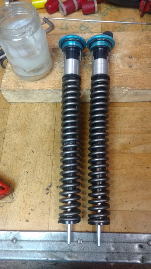

Dobra sprawa ze sprężyną, wstępnie sprężyna wybiera mniejsze nierówności a elastomer powoduje że amor nie nurkuje. Zrobiłem podobnie w innym amorku pacz zdjęcie
