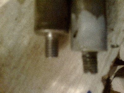

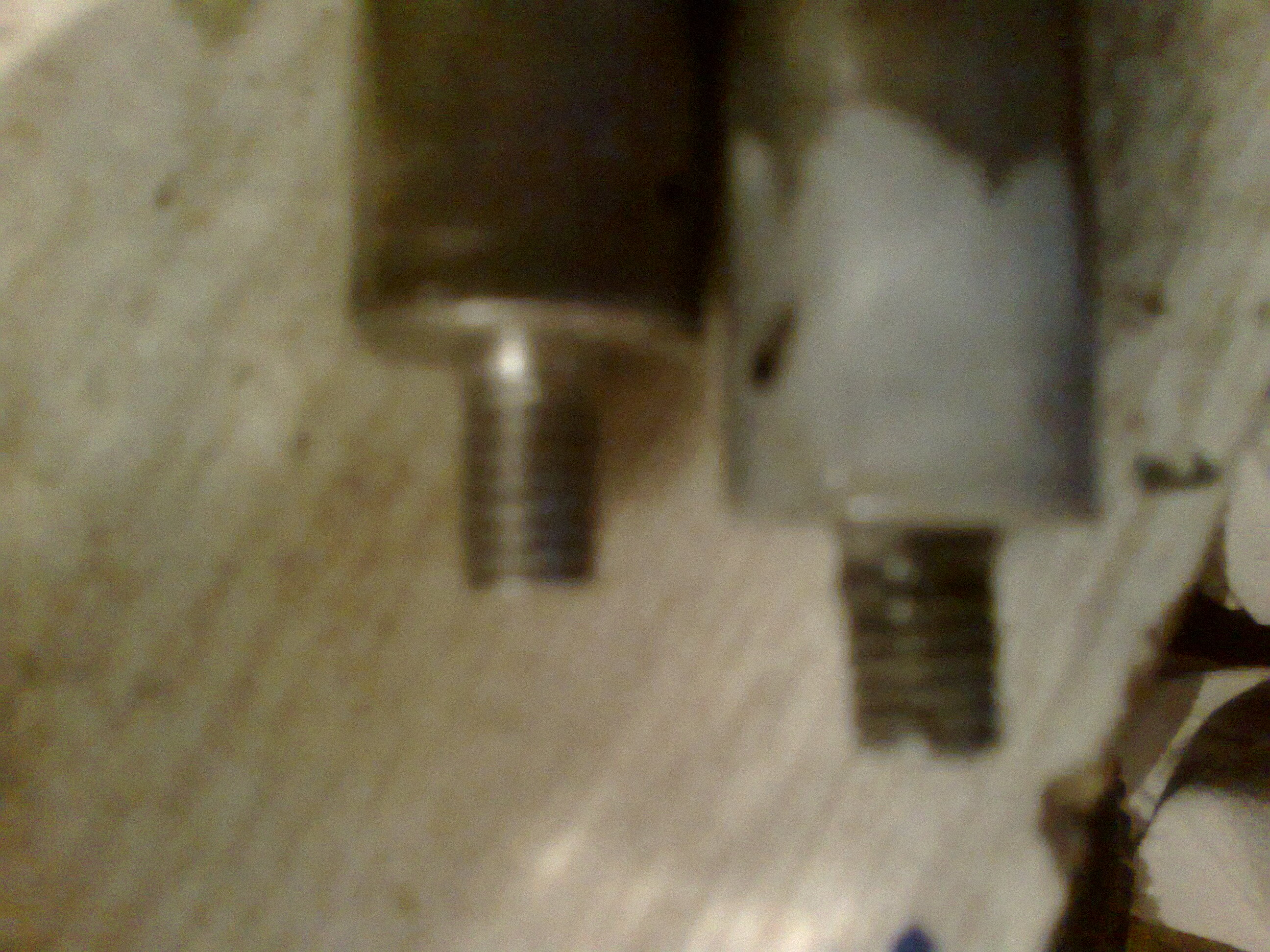

Całkiem niedawno nabyłem Konę Cinder Kone z amorem marcoka, przypuszczam, że jest to Z4 air z 2001, choć mogę się mylić. Proszę o identyfikację ekspertów.
A tak do sedna. Wczoraj po dłuższej trasie teren/asfalt wyrwało z marcoka dolną nakrętkę wraz ze śrubą tłumika, wygląda na zmęczenie materiału. Czy jest możliwość wymiany dolnej części tłumika z tym właśnie gwintem, czy raczej nie obędzie się bez wymiany całego tłumika. Odnośnie ewentualniej wymiany, czy ów tłumik jest gdziekolwiek dostępny, czy tylko połowanie na dawcę?

Link do zdjęć; https://imgur.com/a/5IrLJPN
To jest raczej amor z roku modelowego 2002. Wybita data to rok produkcji - Marzocchi zwykle produkował amory w roku poprzedzającym rok modelowy. Wybite jest 2001, więc rok modelowy to 2002.
Wymienić samego mocowania raczej się nie da - zwykle były tak zrobione, żeby nie było możliwość naprawy samego gwintu. Ja mam gdzieś starszy tłumik od Z5 80mm z 2001 r. na zbyciu - ale am cały dół jest trochę inny i możliwe, że będzie wymagał jakieś rzeźby. Zadzwoń tez do Gregorio z Ustronia - może oni coś mają.
Jak mi się upierdzielił bolec to wywierciłem dziurę w tym miejscu.
Nagwintowałem i wkręciłem bolec stalowej śruby pasujący do korka.
Oczywiście na klej.
Z tego co wiem to trzyma do dziś
Oczywiście na klej.
Stanowczo ci odradzam bo oni mają CHORE ceny i to zapewne przekroczy wartość tego widelcafocker pisze: Zadzwoń tez do Gregorio z Ustronia - może oni coś mają.
