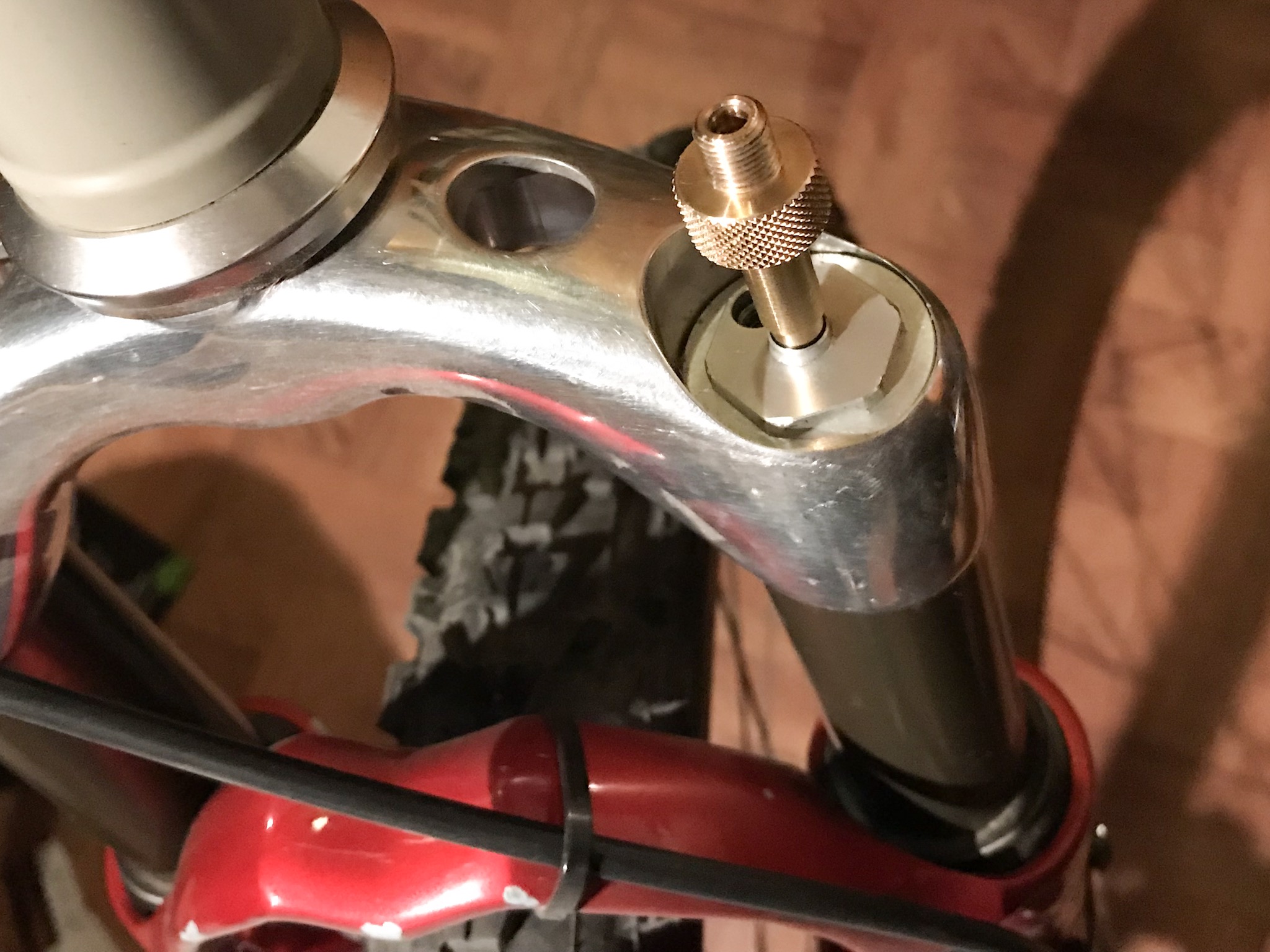

Nie miałem nigdy do czynienia z marzocchi, ale doczytałem, kupiłem odpowiedni adapter do pompki rs’a i po wykręceniu w gniazdo zerowa reakcja zaworu... tak jak by adapter byl zbyt krótki (?) moge sobie dymac, ale powietrze gdzieś na łączeniu adaptera z widelcem ucieka, a jak podgonie z pompowaniem, to cisnienie rośnie, owszem, ale na samym łączeniu, a nie w widelcu.. tak samo jest na każdym zaworze.
Może jak ktoś zerknie na zdjęcie, to bedzie wiedzial czy wszystko gra z tymi gniazdami? Czy ja coś naturalnie pochrzanilem, czegoś może nie doczytałem..?
Widelec jest po generalnym przeglądzie, został napompowany (w serwisie), wszystko pieknie śmiga, ale napompowany był na oko i mam wrażenie ze jest zbyt miękko, chciałem go troszke utwardzić..
Adapter do RS jest inny niż do Marzocchi. Mają przede wszystkim inne gwinty i inną długość.

Jak kiedyś w gregorio kupowałem adapter do Z2 to mi gość powiedział że marzocchi ma przynajmniej dwa rodzaje. Pozornie identyczny do modelu 66 chybA, był odrobinę za krótki do z2.

Atak jak pisałem - adapter do SIDa/Monarcha ma zupełnie inny gwint. Nawet go nie wkręcisz do swojego gniazda. Mogę Ci wysłać oryginalny adapter Marzocchi. Sprawdzisz sobie czy pasuje i mi odeślesz.

Ten który masz teraz to SKS. One są dziwne - sam też miałem z takim problem. Co oryginał to oryginał. Poza tym te SKSy są zrobione z mosiądzu - ważą tonę. Nie przepadam za nimi.

Moze sie faktycznie okazac ze sks’owy adapter do marzocchi jest jakiś dziwny.. wezme go ze sobą

Chyba tak zrobie, bo serwis który mi serwisowal amortyzator, odpisal mi właśnie że adaptery miał robione w znajomej narzedziowni...
No wlasnie z wichuworkshop odpisali ze maja wykonane u kogoś znajomego, oczywiście moge zejść i podpompować, ale wole nie być w takiej pierdole zależny od serwisu Napisalem juz do Gregorio.
też miałem ten problem ale kupiłem odpowiedni adapter i pasuje tylko musisz pamiętać o kolejności pompowania.nie wiem ale w moim przypadku amor pluł olejem przez pompkę
No kupilem w końcu od Gregorio. Wyglada niemal identycznie jak ten od sks’a, tylko jest droższy dwu krotnie
Na gwincie jest minimalnie inna średnica.
