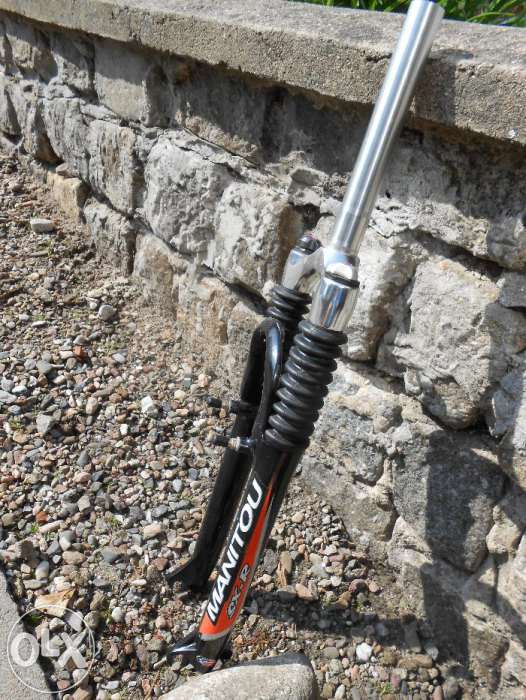

Fajny ten amorek jak ktoś ma ramę 21/L lub nawet XL z długą główką to praktycznie nie ma wyboru
Nawet w kolorach firmowych Specialized czyli Czarny-Czerwony-Biały (myślałem nad nim jakbym chciał mieć cały czarny rower)
Ok to jest Manitou SX-R z 2000 roku
serwis manual
http://www.spoke-n-word-cycles.com/Tech ... Manual.pdf
tylko że wersja z blokadą skoku, w prawej goleni
Natomiast od Marsa różni się tym że NIE MA komory powietrznej w lewej goleni a tylko sam elastomer i sprężynę regulowany naprężeniem przez pokrętło z góry

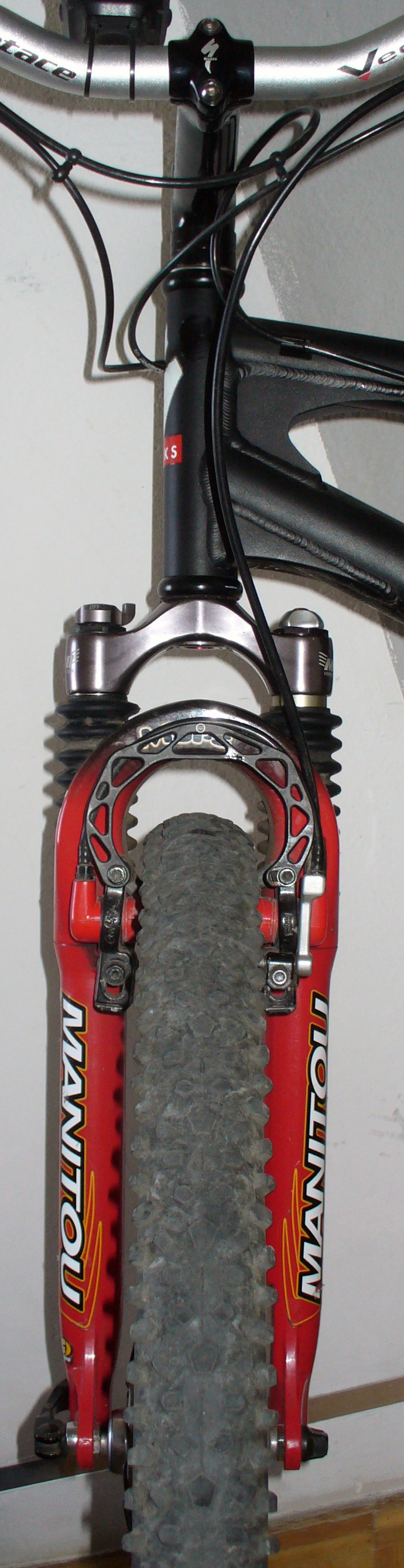

Tak zdjęć z czynności serwisowych niestety nie mam, ale dam dwa inne
1) zamontowany Mars
Dzięki za porady o piwotach, kupiłem za 25 pln używane czarne Cro-Mo, chyba od jakiegoś Rock Shoxa i takie pasowały (gwint musiał być do końca piwota) choć oryginalne były w Marsie Ti

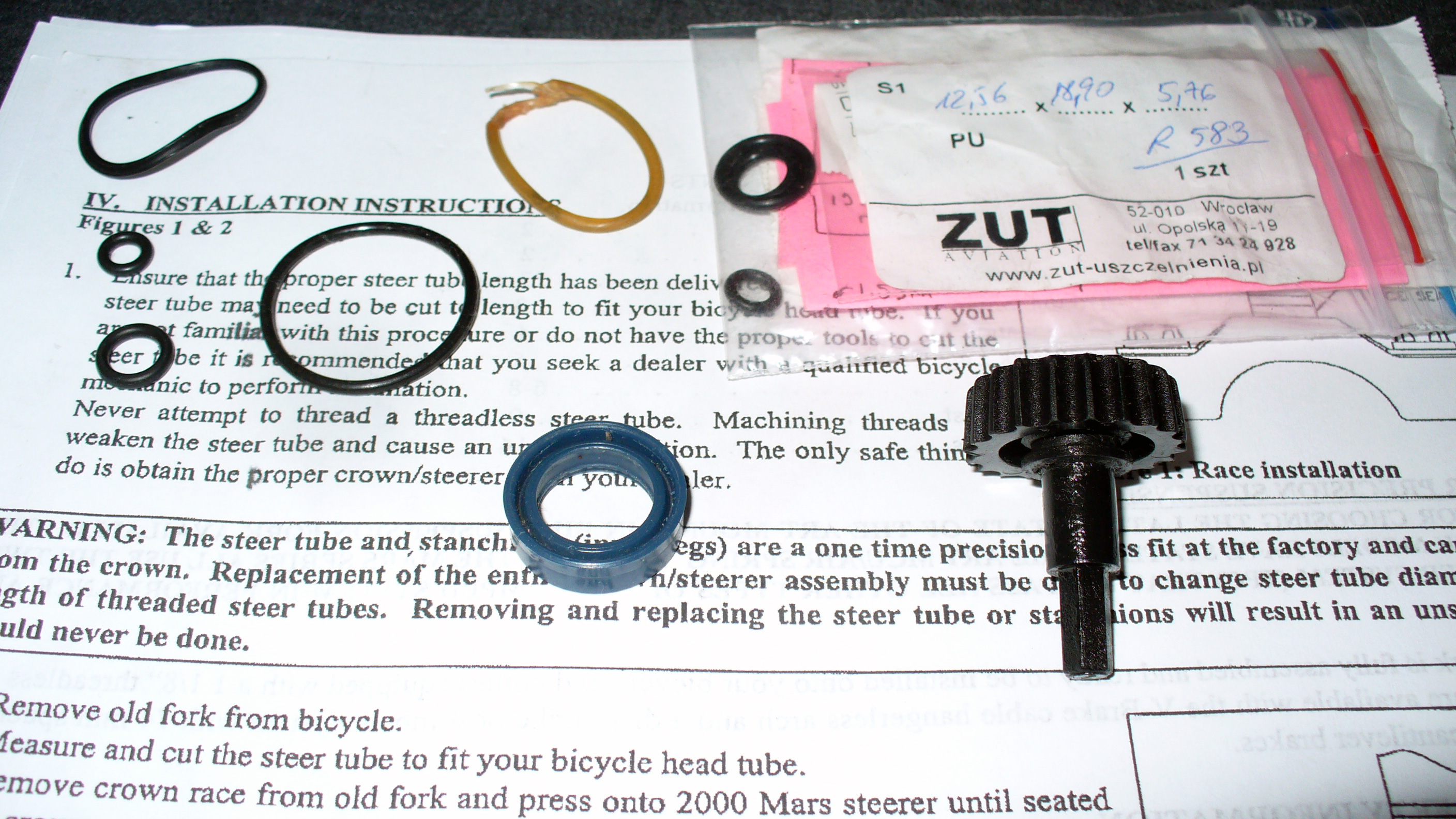

2) oryginalne uszczelki Manitou
Niebieska to właśnie ta Rod Seal co z czasem zaczyna cieknąć we wszystkich Manitou z TPC
Ta przeźroczysta jest od blokady skoku (wymieniona na czarną od ZUTa i blokada działa BDB)
Plastikowe pokrętło to regulacja odbicia z dołu (można jeździć bez tego i od razu wiadomo czy amor cieknie) zakończone imbusem do regulacji
serwis manual
1) zamontowany Mars
