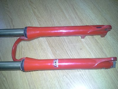

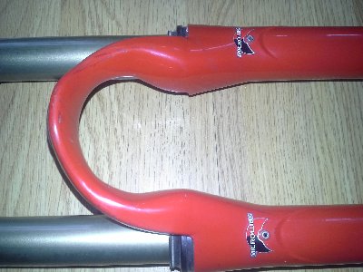

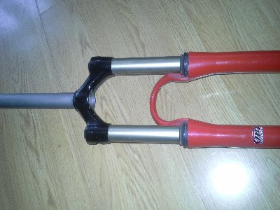

dostałem amortyzator manitou i nie mogę znaleźć jaki ma nazwę tylko co pisze na nim manitou tpc
wybity numer seryjny 200149801 ciekawostką jest to że ma goleniach smarowniczki olejowe
jeśli ktoś się spotkał z takim to prosiłbym o podanie nazwy chcę się dowiedzieć o nim coś więcej i jak się serwisuje

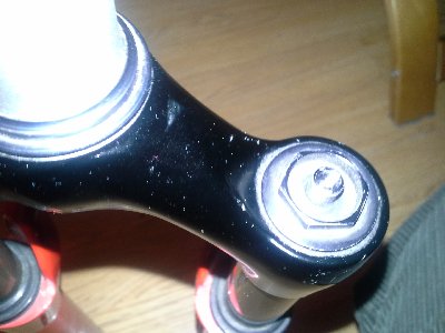

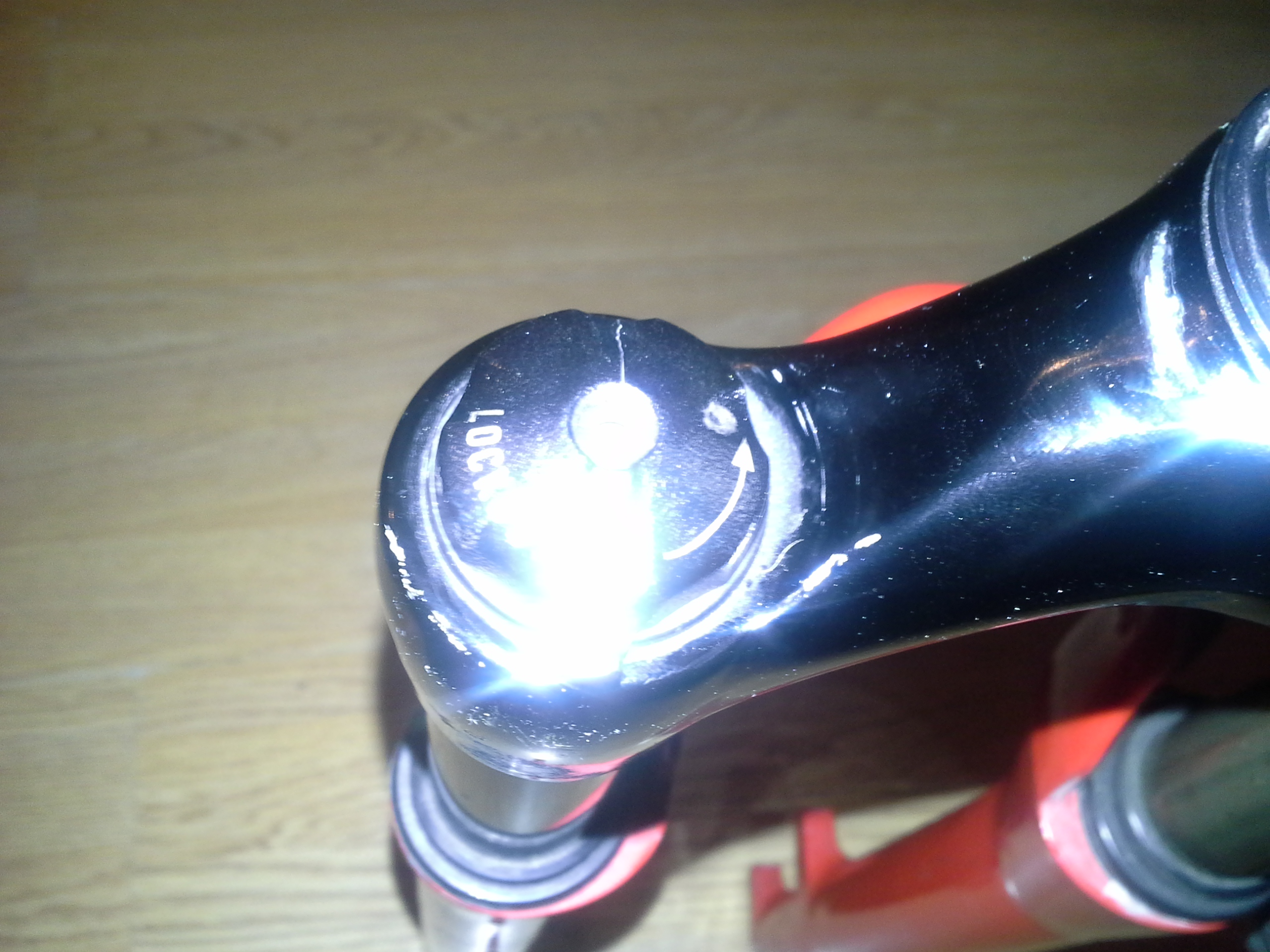

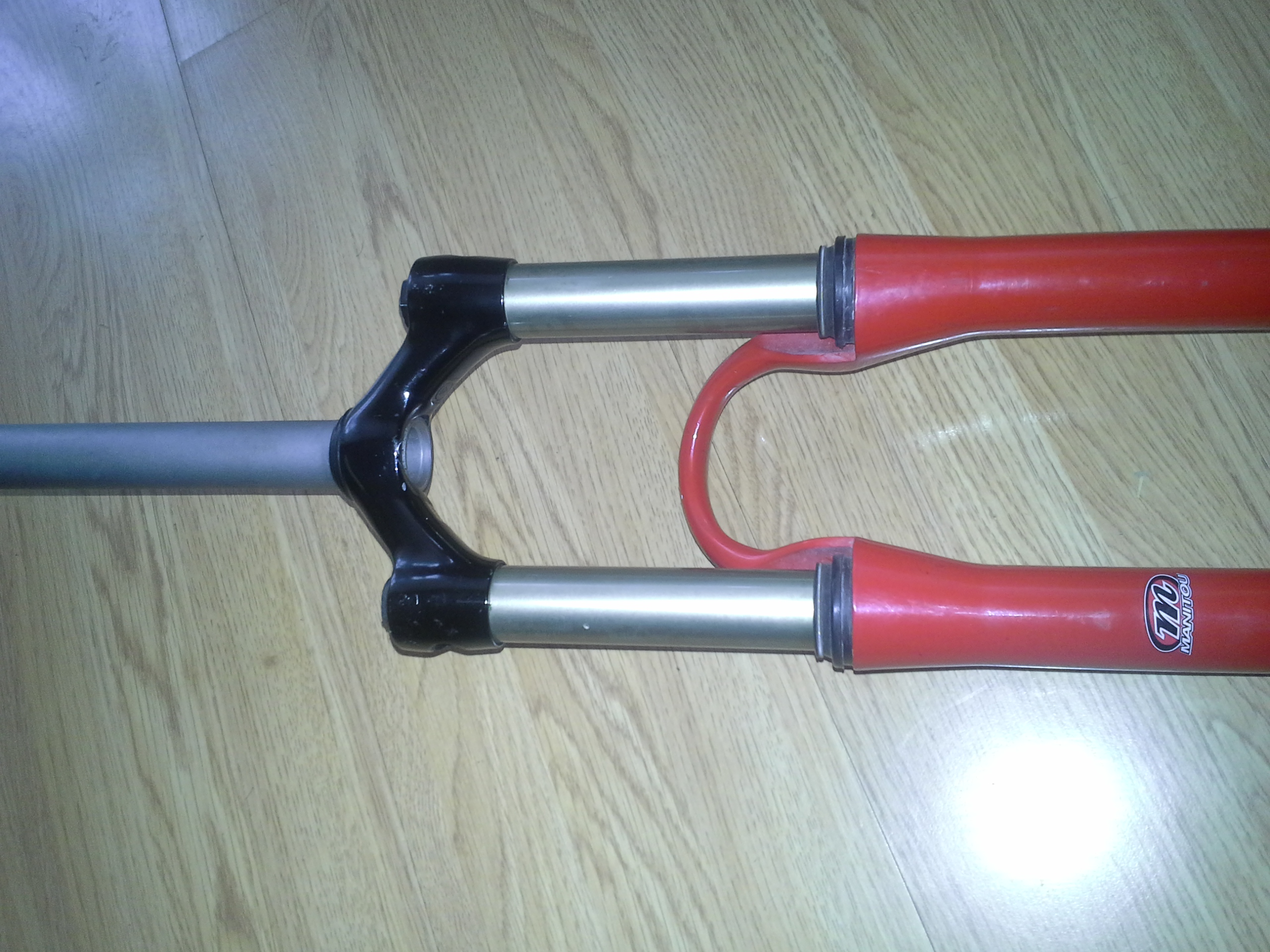

Zrób jeszcze zdjęcia korków. Golenie mają średnicę 28,6mm czy 30mm?
Manitou Mars 2001?

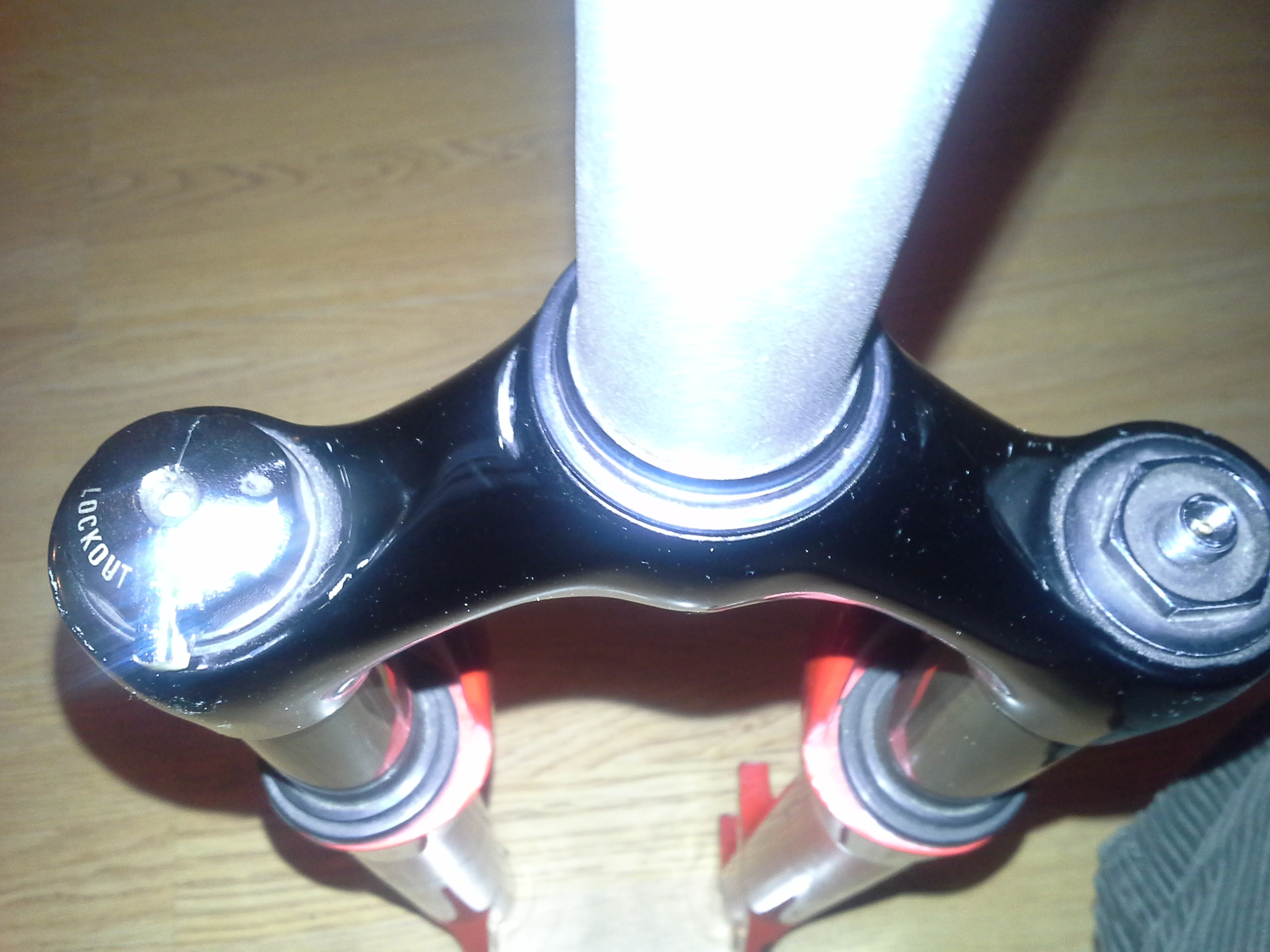

Skoro golenie mają 30mm to jest to Manitou Black.
Model? Po metalowym pokrętle blokady można wnosić, że to Super Air 2002 albo 2003. Chyba nawet 2003, bo w 2002 Black Super Air z tego co kojarzę metalizowany lakier na górnych goleniach.
dziękuję za pomoc biorę się teraz za przegląd mam już wszystkie manuale jest może coś ważnego w tych amortyzatorach na co trzeba uważać

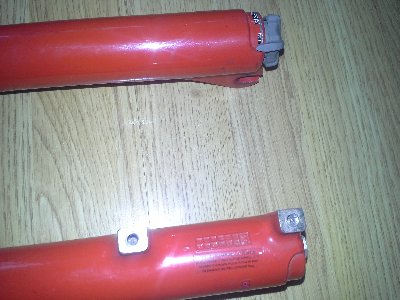

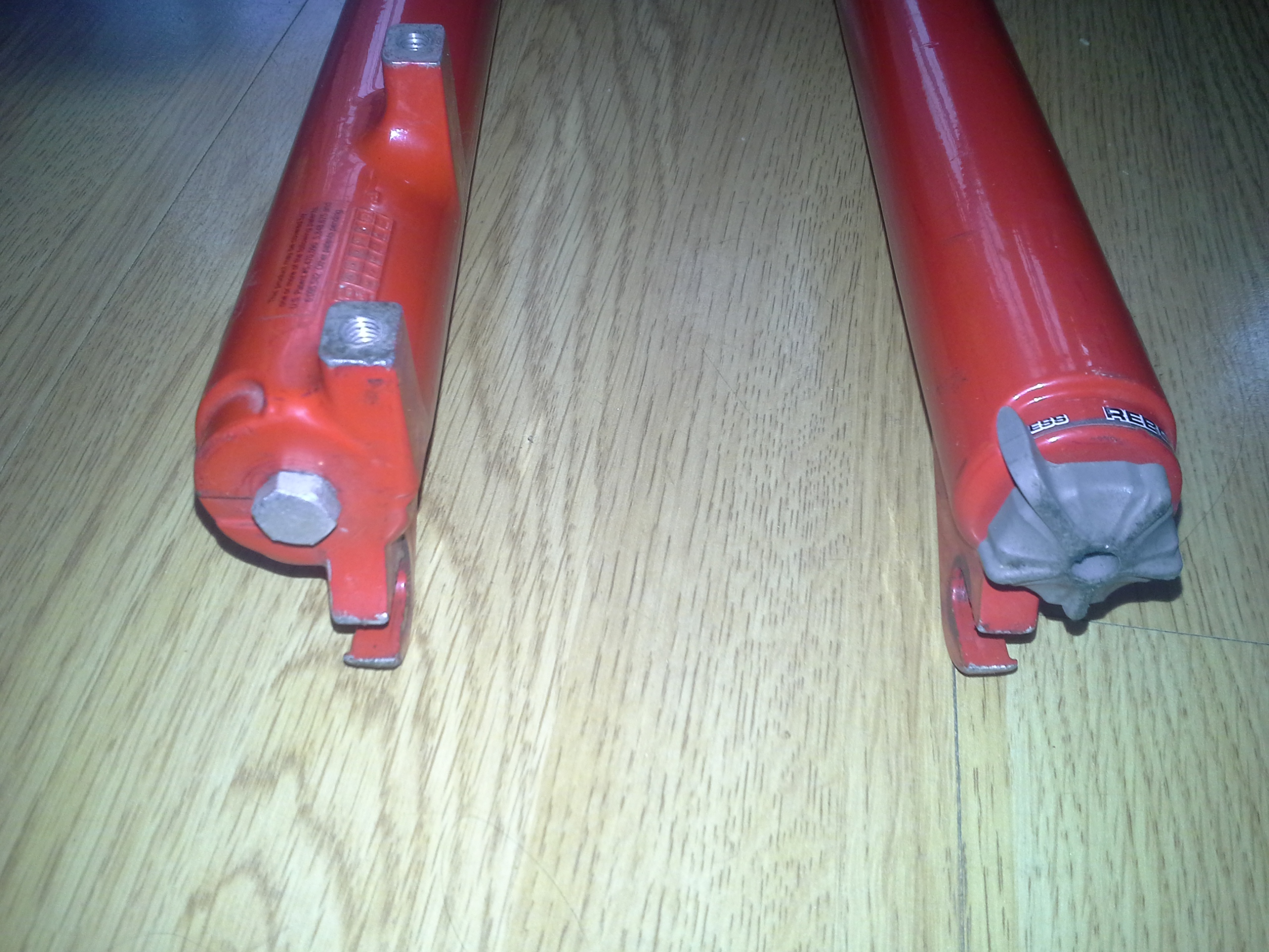

Dolną śrubę, tą pod szarym pokrętłem, przy rozbieraniu kręcisz w prawo.
Mój błąd, zresztą w 2001 chyba jeszcze był z piwotami. Od kiedy Manitou wprowadziło te odwrócone podkowy?
Tam na dole goleni wybita "tabelka" z dużym 01 to nie jest przypadkiem rok produkcji? To by wskazywało wg mnie na 2001/2002

Marsy w wersji NoBoss (bez piwotów) były oferowane już na pewno w 2001 r. - kiedy jeszcze podkowa była z przodu.
Faktycznie - w stemplu jest 01, więc pewnie rocznik 2002. W 2001 jeszcze nie było Blacka w sprzedaży. Te odwrócone podkowy były oferowane właśnie od 2002 r.
