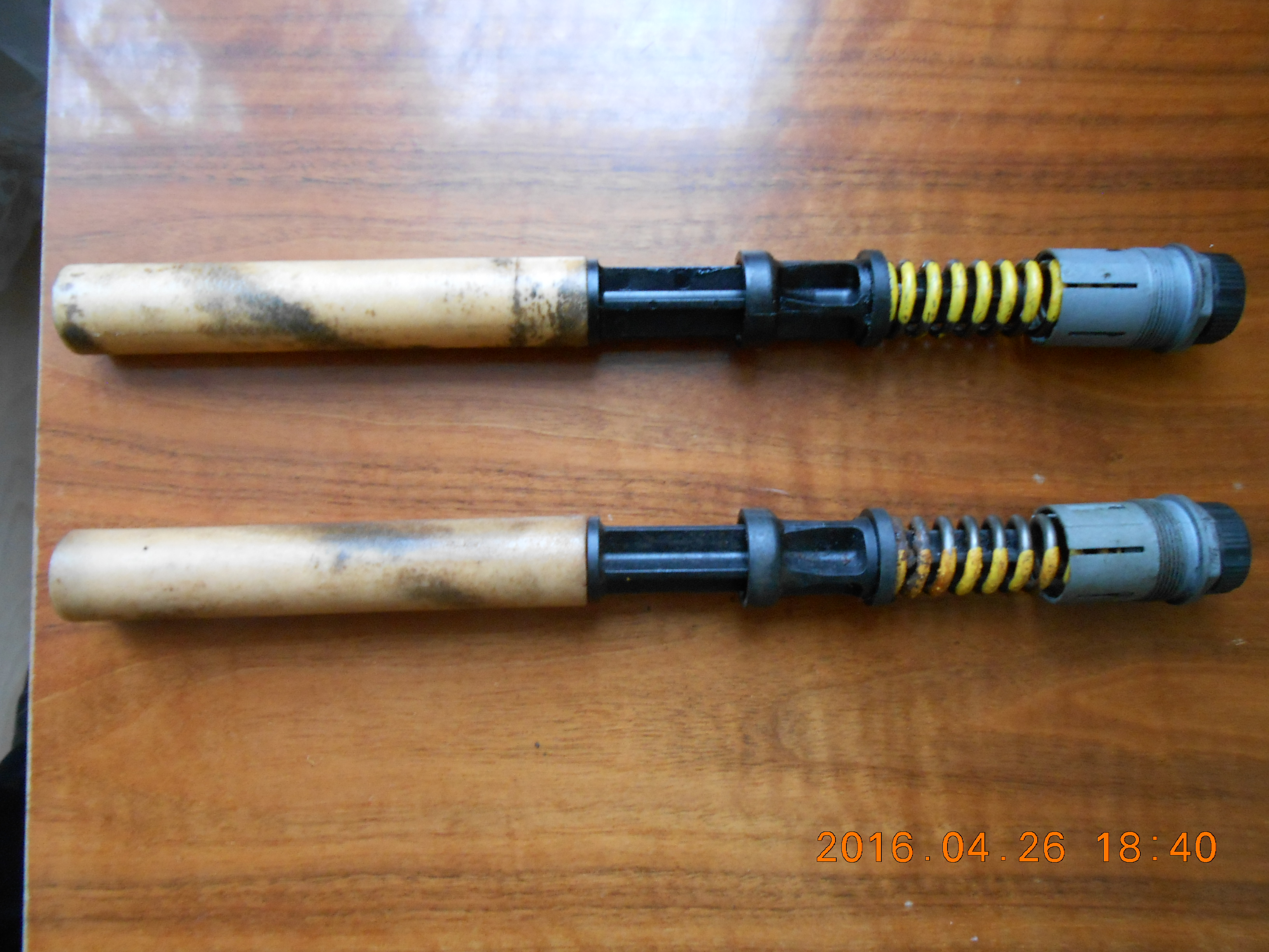

Każdy Indy poza C i S był w wersji zwykłej (63mm) i long travel (76mm). Bebechy są wymienne.
Żeby zrobić podmianę, musisz mieć wszystkie "bebechy", czyli także wsporniki, na których opierają się elastomery.
Taak wygląda cały zestaw Long Travel:
Jeśli szaszłyk od LT jest za długi i chcesz go wsadzić do wersji o skoku 63mm, to skróć o prostu plastikowy wspornik. Jeśli chcesz szaszłyk od standardowej wersji włożyć do LT, to daj podkładki.
