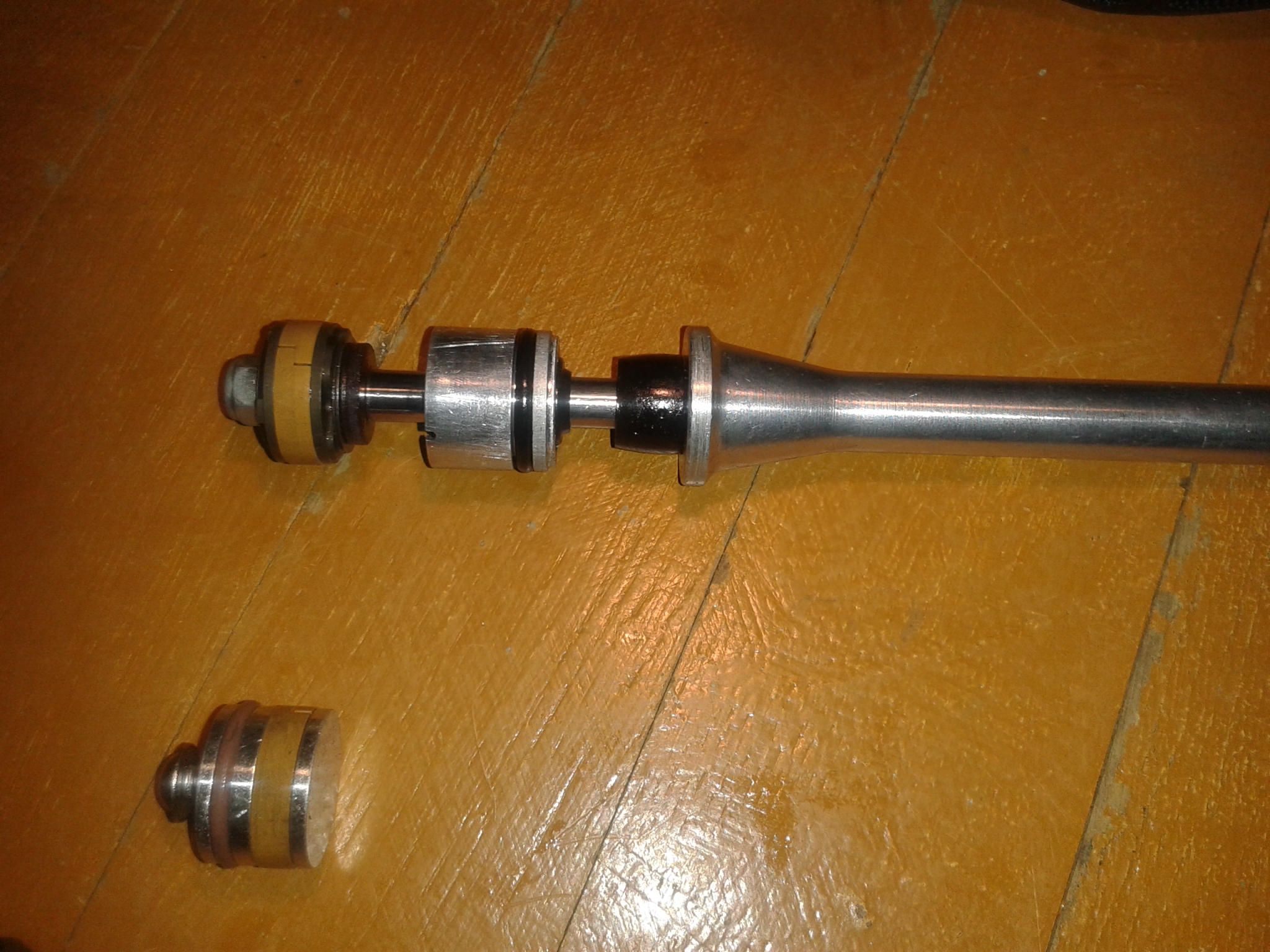

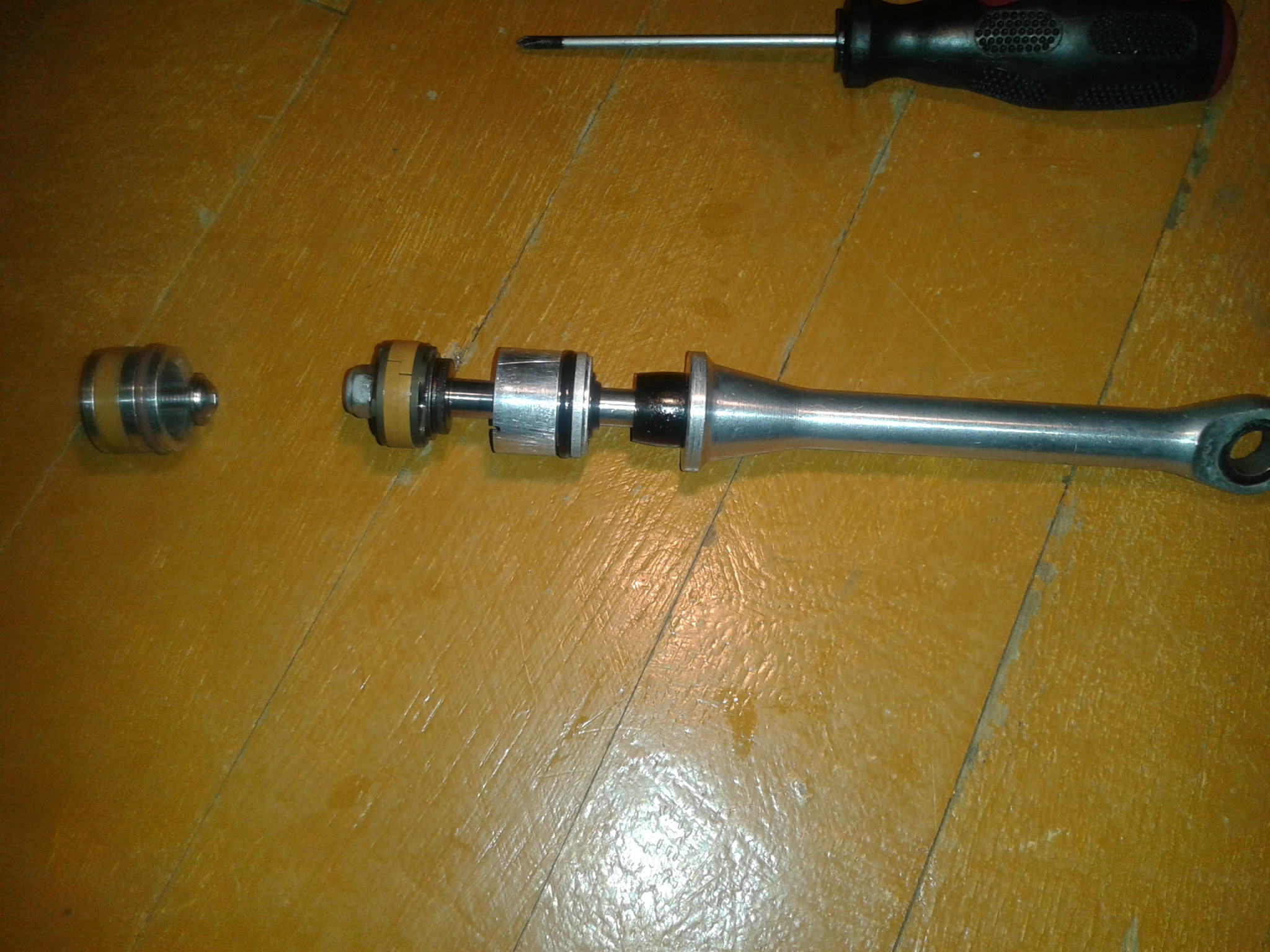

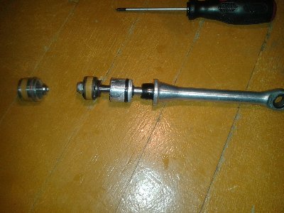

Witam ponownie! Odgrzewamy kluski, czyli damper w końcu zaczął krzyczeć o pomoc - pojawił się wyciek, więc wymiana uszczelek stała się już koniecznością. Tutaj: http://dodo1989.pinkbike.com/album/noleen-nr/ dodałem już foty z operacji. Dotarłem aż do pływającego tłoka oddzielającego powietrze od oleju. Wymontowałem także uszczelkę olejową i kurzową tylko nie wiem czy jest konieczny by wymieniać uszczelkę kurzową. Taką uszczelkę dostanę bez problemu? No i udało mi się go rozebrać bez spuszczania powietrza. Czy konieczne jest, żeby go spuszczać?
No i jeszcze ta uszczelka jest troszkę nadszarpnięta z boku - powinienem ją wymienić? Czy łatwo taką dostać?
Edyta.
Ciekawość wzięła górę i wyciągnąłem pływający tłok. Po drugiej stronie w komorze powietrznej był olej, więc o-ring tegoż pływaka pójdzie do wymiany. Dołączam jeszcze pytanie ile oleju powinienem wlać?

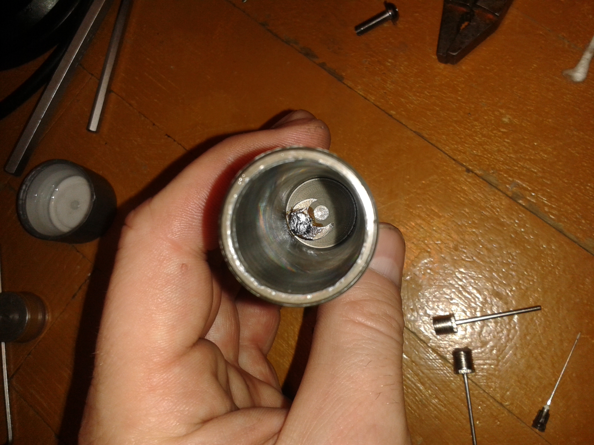

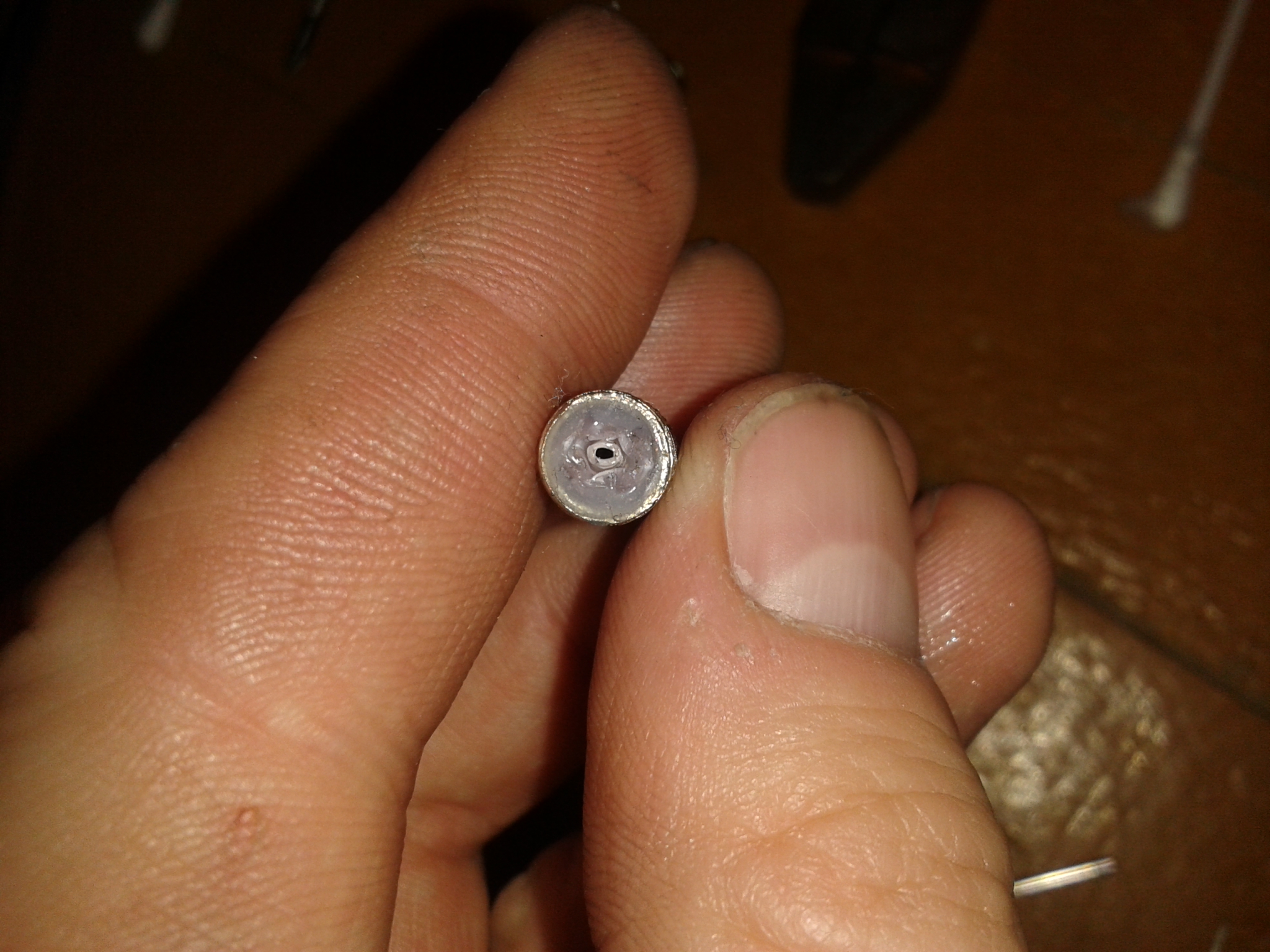

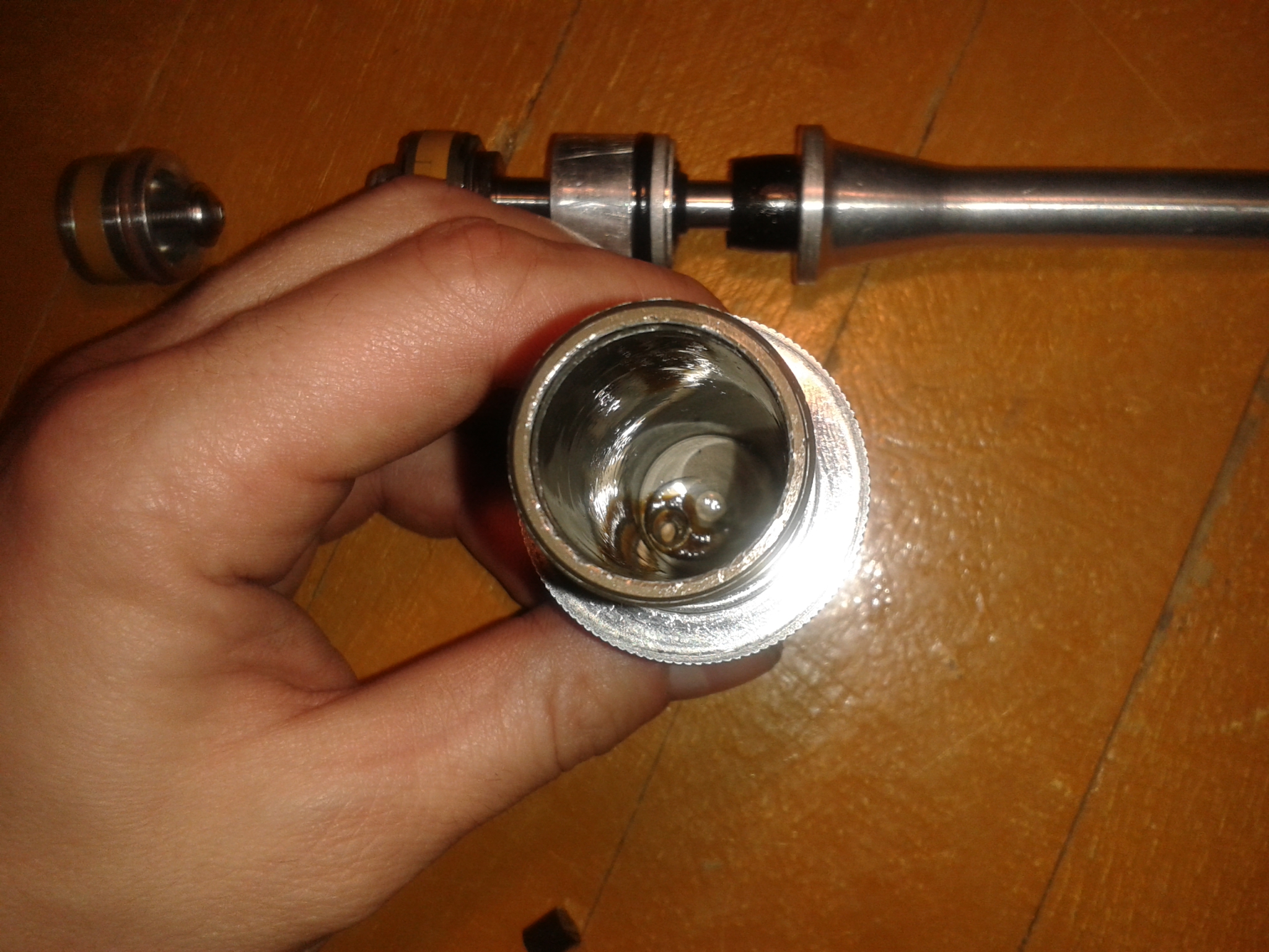

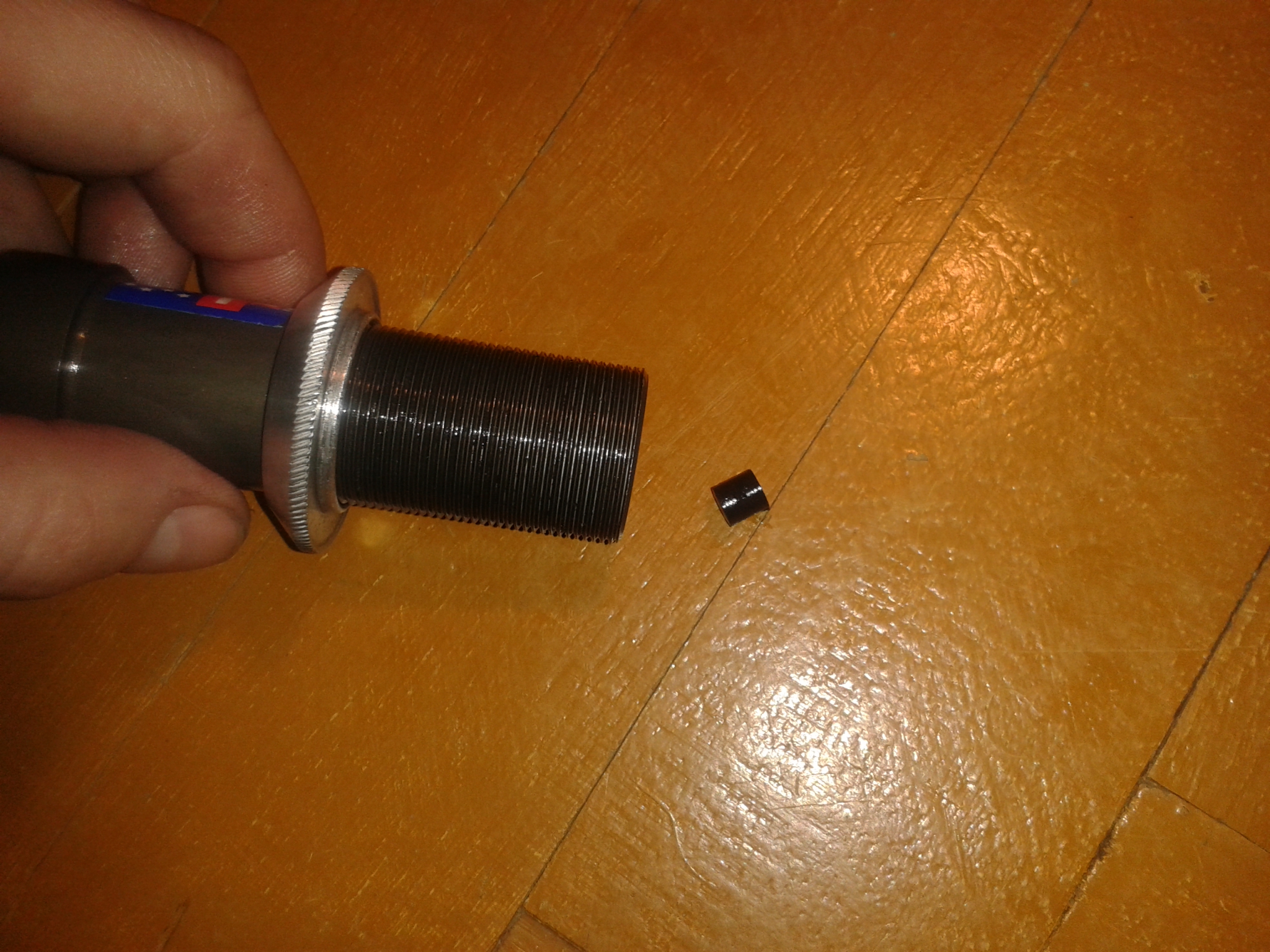

Walczę z damperem. Bardzo pomaga mi kolega focker(dzięki raz jeszcze). Daję fotki wnętrza mojego noleena.
Oleju było bardzo mało, problemem był również brak powietrza, zero tłumienia Zaworek gumowy wpadł do środka. Nie wiem, czy uda mi sie go umieścić w otworze w obudowie na tyle mocno żeby można go przebić nie wpychając do środka.

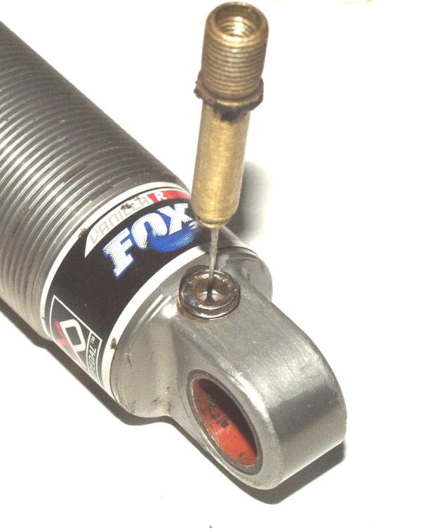

Mi przed wepchnięciem tej gumki do środka pomagała cienka igła i powolne wsuwanie. Gdy się chciało za szybko to trzeba było rozbierać i znów próbować.

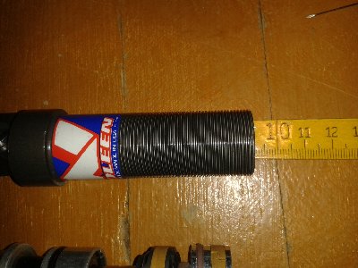

Ile pompowałeś psi i jaką igłą, pompką? Jak ustawiałeś głębokość tłoczka oddzielającego komorę powietrzną od olejowej? Z góry dziękuje :-)
Ciśnienie od 100 do 150psi. Tłoczek ustawiałem przy pomocy suwmiarki. Na chłopski rozum nie może być bliżej niż zakres pracy tłumika, bo będzie w niego uderzał. W instrukcji położeniem tłoczka można regulować charakterystykę pracy dampera, ale nie zagłębiałem się zbytnio. Moim zdaniem większe efekty dałaby zmiana gęstości oleju.

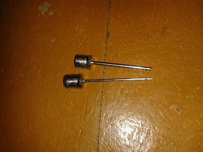

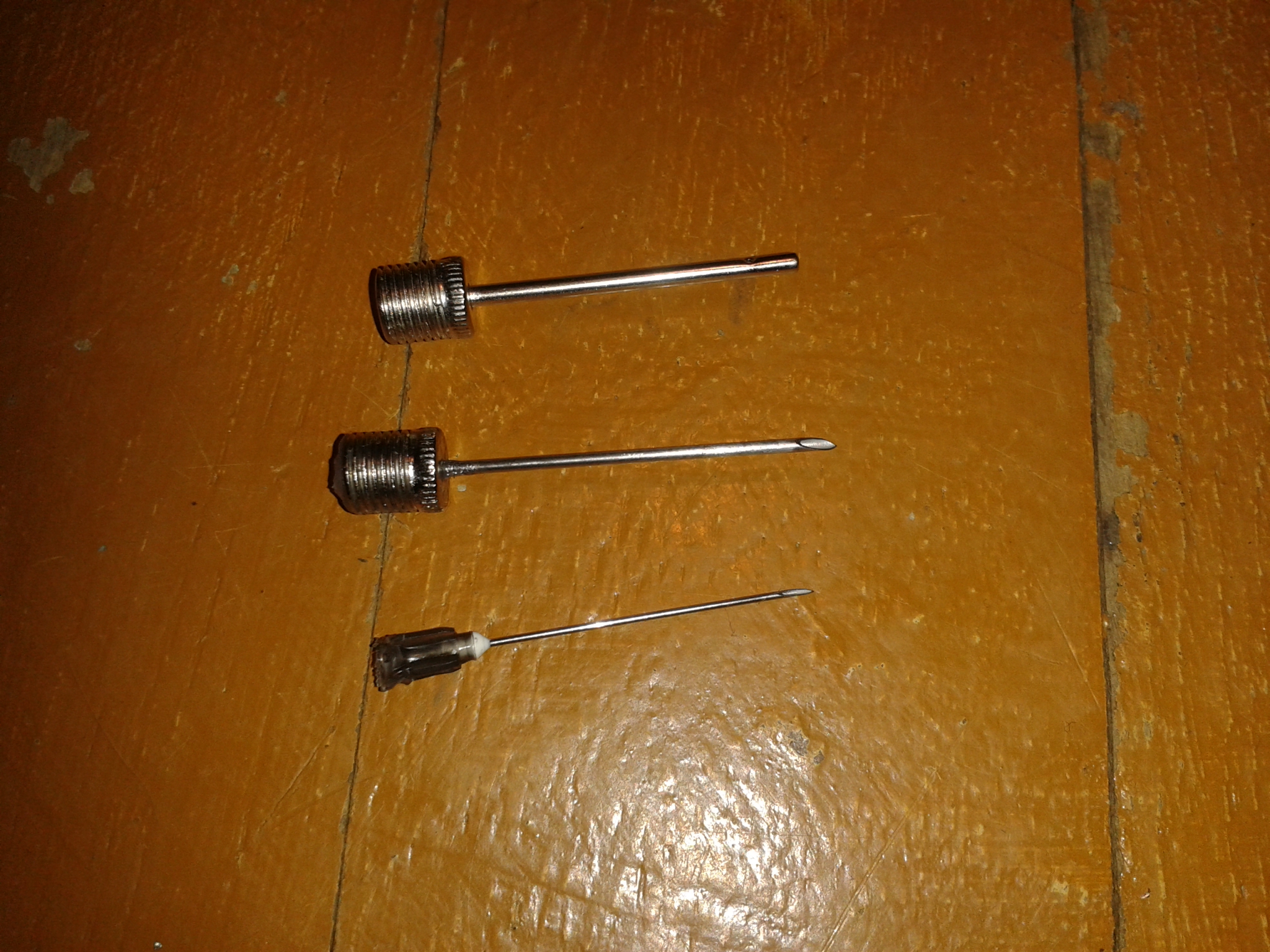

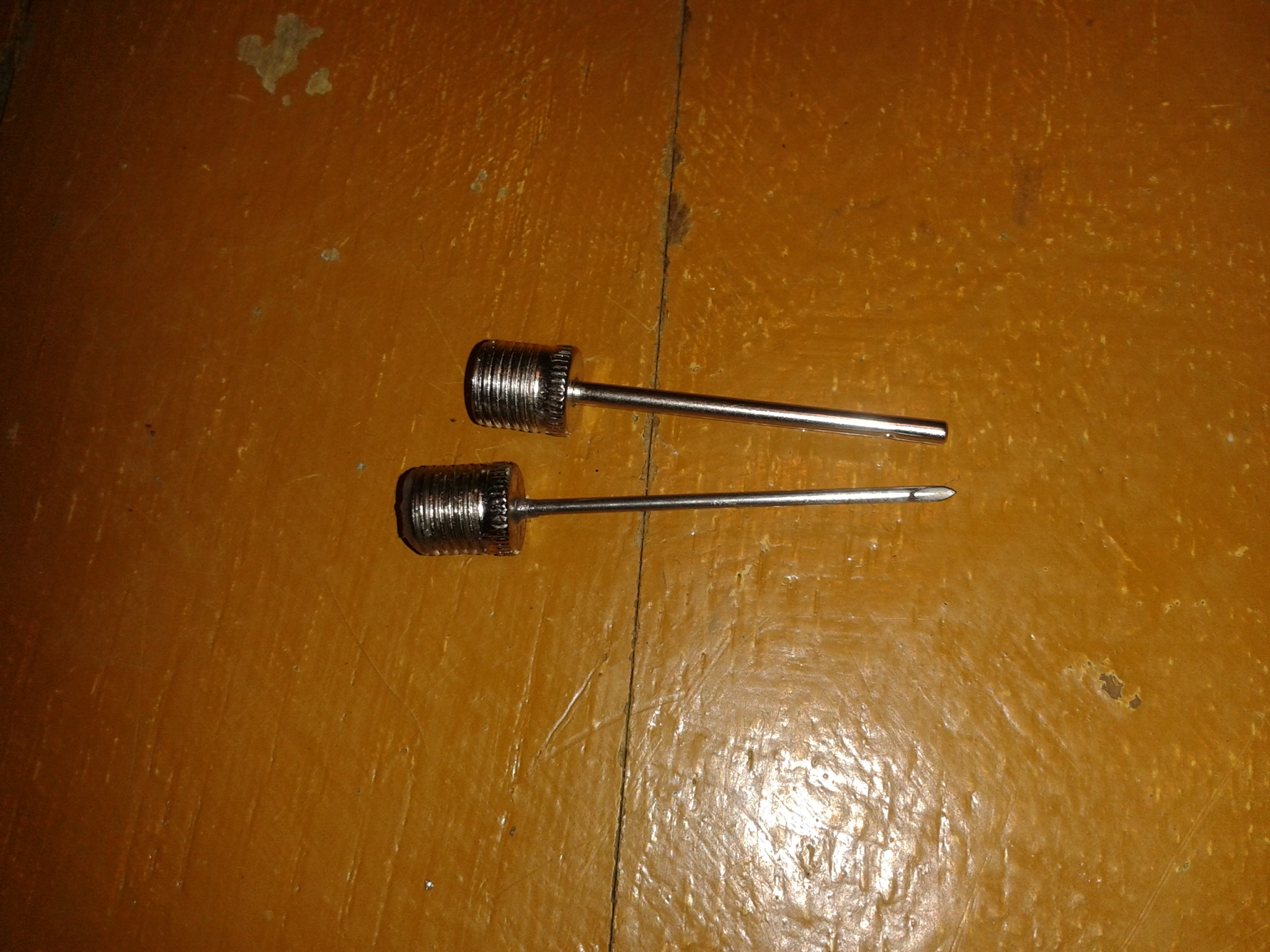

Edit. Jeszcze igła... Jak najcieńsza - zastosowałem swój patent - z jednej strony jest wentyl samochodowy, a z drugiej część strzykawki. Całość uszczelniona. Co prawda tematowego Noleena teraz napompowałem bez użycia igły, ale w przyszłości zamierzam wytoczyć redukcję umożliwiającą montaż igły wraz z nagwintowanym wentylem samochodowym. Tokarka fajna sprawa :-)

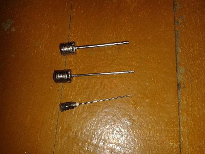

Działam, zrobiłem igłę własnego pomysłu(natchnął mnie focker) po tym jak zobaczyłem gotowca gdzieś w necie za 250zł. Posłużyłem się gotową igłą do piłki z której wybiłem iglice. Na jej miejsce przy pomocy poxipolu umieściłem igłę. Gumowy zaworek też wkleiłem.Jutro pompowanie i zalewanie olejem, dam znać. Tłoczek olejowo-pow ustawię około 2cm od końca dampera.

Damper zlozony dzieki iglicy lekarskiej super sie pompowalo. Olej chyba za gesty nalalem15. Nie mialem innego dzisiaj... Dopompowalem do 140Psi. Jest sztywny nawet bez sprezyny, ale pod moimi 85 kg dobrze sie ugina. W porownaniu do tego co bylo poezja. Zrobilem na szybko 20km i narazie nie cieknie. Dziekuje raz jeazcze wszystkim za pomoc :-)
