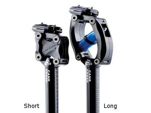

Znajomy ma cane creeka o ile działa pięknie i jest świetnie wykonany to podczas pracy odsuwa się do tyłu razem z kolarzem. To taka wspólna cecha (dla mnie wada) wszystkich konstrukcji opartych na pantografie.

wg mnie to trochę złudne odczucie a nie faktyczny odchył w tyłDOMAN pisze:Znajomy ma cane creeka o ile działa pięknie i jest świetnie wykonany to podczas pracy odsuwa się do tyłu razem z kolarzem. To taka wspólna cecha (dla mnie wada) wszystkich konstrukcji opartych na pantografie.
jak porównywałem kiedyś trajektorię ugięcia mojego CC wychodziło że siodło porusza się w dół +/- pionowo, nie jest to jednak ugięcie w linii sztycy stąd takie wrażenie może sprawiać

Skolioza, mój znajomy ma wersję long travel i tam mocno czuć to o czym mówię. Ty też masz LT? Czy może ST?

nie pamiętam... a to się da jakoś z wyglądu poznać?DOMAN pisze:Skolioza, mój znajomy ma wersję long travel i tam mocno czuć to o czym mówię. Ty też masz LT? Czy może ST?
