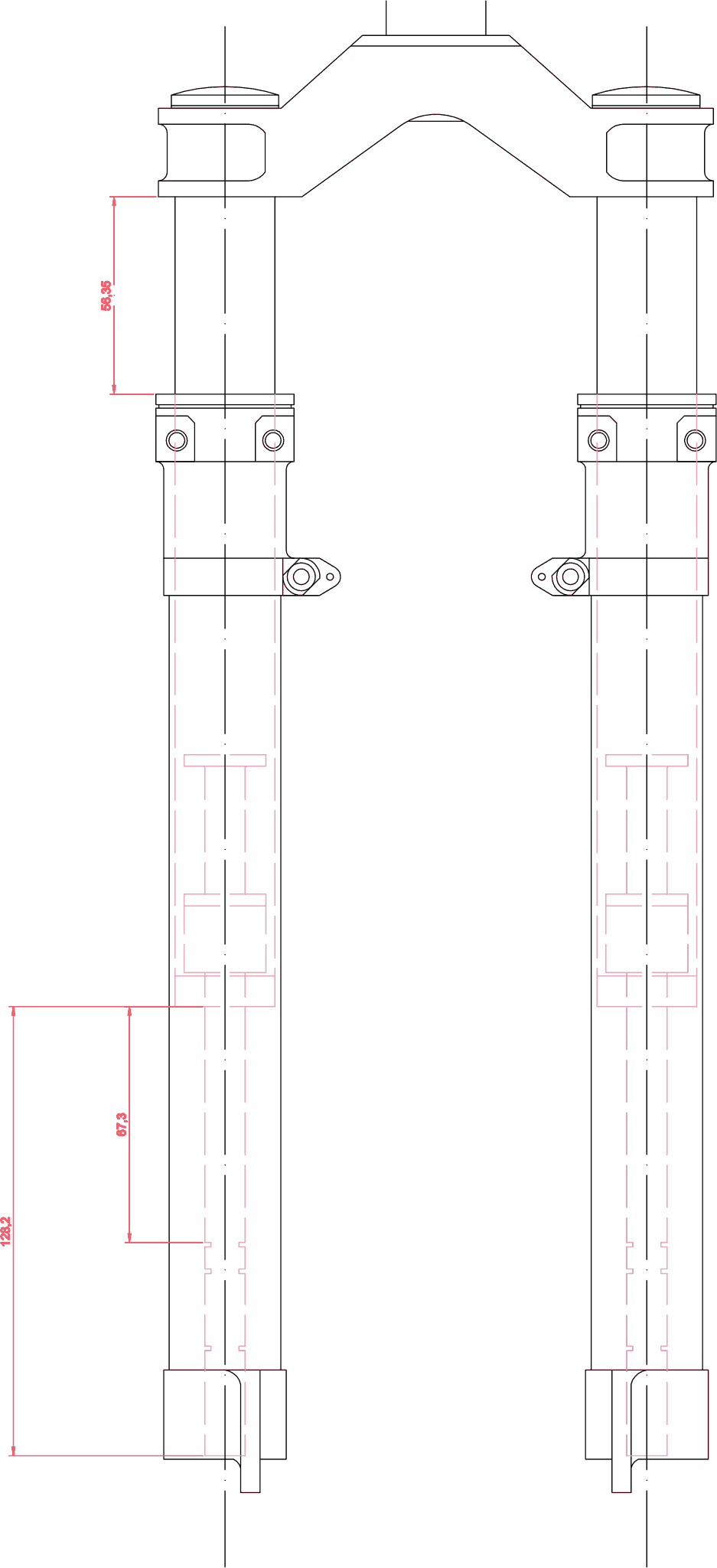

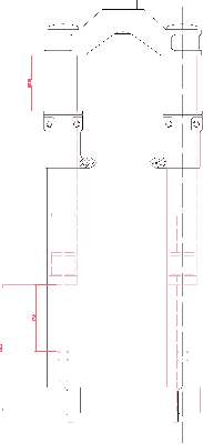

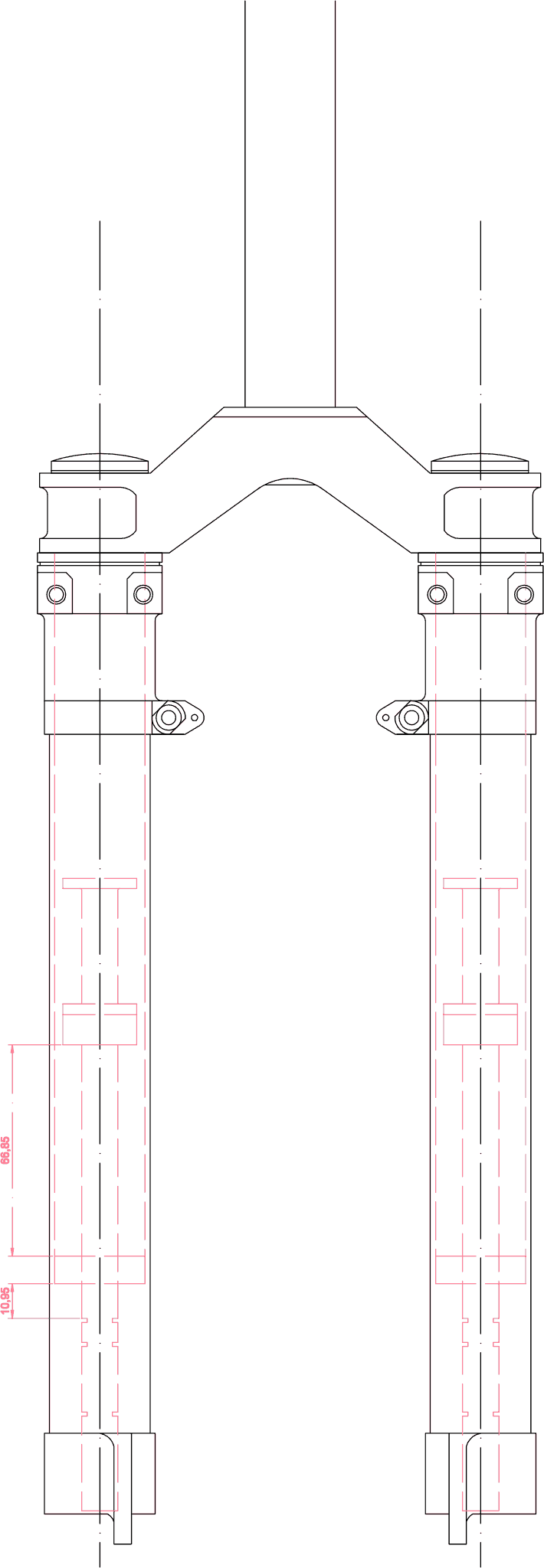

Chciałbym się podzielić wszystkim tym, co udało mi się dowiedzieć i co udało mi się zrobić... Otóż ostatnio w rozmowie z Fockerem nie wiem, czy się zrozumieliśmy dokładnie, dlatego załączam teraz schemat tegoż amortyzatora narysowanego własnoręcznie przeze mnie. Słyszałem, że te amortyzatory mają możliwość przedłużenia skoku. Z tego, co Focker mówił wystarczy przełożyć blokadkę z pierwszej szczeliny do szczeliny położonej niżej. Jednak tak jak zaznaczyłem na rysunku nic by to nie dało ze względu na to, że korona oparłaby się o obudowę amortyzatora, bo wystają około 56cm, a do samej pierwszej zapadki lagi mają 67cm. Mógłby mi ktoś to rozjaśnić? :)
Schemat: www.z-ne.com.pl/manitou.pdf
Faktycznie... będę musiał z właścicielem serwa pogadać, żeby go przeskanował tymczasem przerobię może na fotę i zamieszczę tutaj...
Edit. Dołączam obrazek...

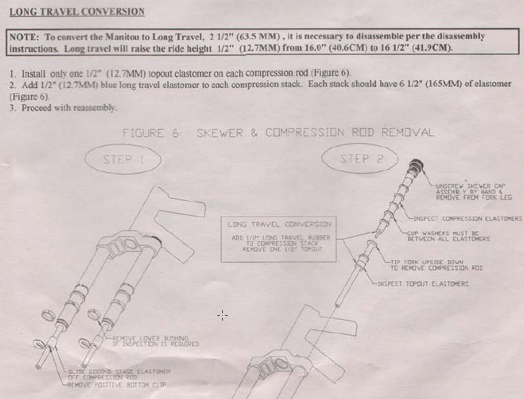

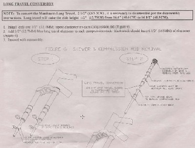

Ech - mówiłem Ci, żebyś zerknął do instrukcji (3 zapytania do wujka Google) i sprawdził tam jak się skok zmienia, bo milion lat temu ostatni raz bebechy od niego widziałem i coś mi tylko po głowie z tymi zawleczkami chodzi.
A tam stoi jak byk - zdejmujesz zawleczkę, ściągasz jeden elastomer powrotny i zakładasz zawleczkę z powrotem.

Zastanawiam się tylko po co ten tłoczek jest tak zbudowany, że ma taką przerwę na powietrze. Jeśliby usunąć ten jeden pierścień to razem z elastomerami powrotnymi skok by wyniósł 75mm. Chyba, że to rzeczywiście po coś tam jest...
Edit. Poza tym wujka google pytałem, ale mi nie pomógł, no i po tej modyfikacji skok wyniesie 75mm!
A nic Ci nie mówi skok 75mm?
To jest dokładnie skok EFC.
Manitou 3/4 miały ten sam wspornik co EFC w jednej z goleni. Tyle, że EFC miał dłuższe golenie górne, głębiej wchodzące w dolne. Jeśli więc usuniesz zawleczkę albo ustawisz ją w pozycji EFC, to na pierwszym zjeździe zaliczysz supermena bo Ci golenie za głęboko zanurkują i korona zahaczy o oponę. U góry szukaj skoku, na dole go już nie ma. Kiedy rozmawialiśmy, zastanawiałem się czy zawleczki nie są przypadkiem ponad elastomerem powrotnym - ale nie są, wiec zostaw je w spokoju dla własnego bezpieczeństwa.
Jeśli usuniesz elastomer powrotny, to Ci będzie amor przy odbiciu telepał jak diabeł dobrą duszą. Ale próbuj jak chcesz - zawsze możesz go założyć z powrotem. Możesz też zamiast elastomeru użyć krótkich (krótszych od elastomeru), dość twardych sprężyn stalowych.

Można by też skrócić elastomery powrotne... Wtedy skok wyszedłby rzeczywiście tak jak pisałeś 63mm. Acha i jeszcze możliwość zanurkowania jest znikoma, bo jak się korona na goleniach opiera to nie styka się z oponą :)

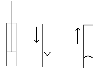

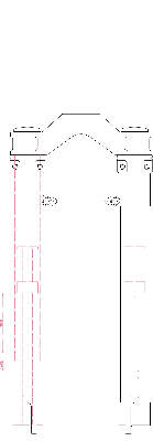

Skróciłem przez pół elastomer, no i narysowałem schemat dobicia amora. Jak widać na załączonym obrazku lagi mają jeszcze troszkę drogi do pierwszej zawleczki, już nie mówiąc o zawleczce EFC :)
A gdzie masz elastomery dobicia (nad zawleczką)? Wyrzuciłeś je w ogóle czy ich nie było jak już kupiłeś amora? Czy tylko nie uwzględniłeś w schemacie? Jak Ci się korona opiera o górne golenie przy maksymalnym skoku, to sobie bez nich kiedyś przy ostrym zjeździe poharatasz uszczelki kurzowe i rant na górnych goleniach.
Wiesz co - ja już powoli zaczynam się zastanawiać na tym co chcesz osiągnąć?
Skoku "w dół" nie przedłużysz, bo nie ma gdzie.
W górę możesz przedłużyć, ale charakterystyka elastomeru na końcu jest tak progresywna, że w XC i tak tego skoku nie wykorzystasz. 63mmm dla XC to jest maximum jakie można wykorzystać.
Jeśli mu dołożysz sprężynę do elastomeru to spadnie tłumienie. Oleju nie ma jak zamontować, więc to skórka za wyprawkę.
Ten amor to ślepa uliczka - wszystkie te dywagacje o skoku jakoś w mojej ocenie do żadnego konstruktywnego wniosku nie doprowadzą.

Tych nad zawleczką nie było w ogóle... Ja konkretnie chcę przedłużyć skok właśnie do wspomnianych 63mm - nic więcej :). Przy okazji jednak domontuję te elastomery nad zawleczką, żeby amor nie dobijał i telo...
Edit... Prace dobiegły końca no i od razu amorek lepiej wygląda... Niby tylko 13mm (lub troszkę więcej), ale jeśli chodzi o stosunek do wcześniejszej długości skoku to daje to wzrost o 26%. Teraz jeszcze pozostaje dopasować elastomery tak, by były dużo bardziej miękkie i można było stosować dwa elastomery w dwóch lagach uzyskując pożądaną miękkość. Myślę, że jutro uda się pożyczyć wiertarkę :)

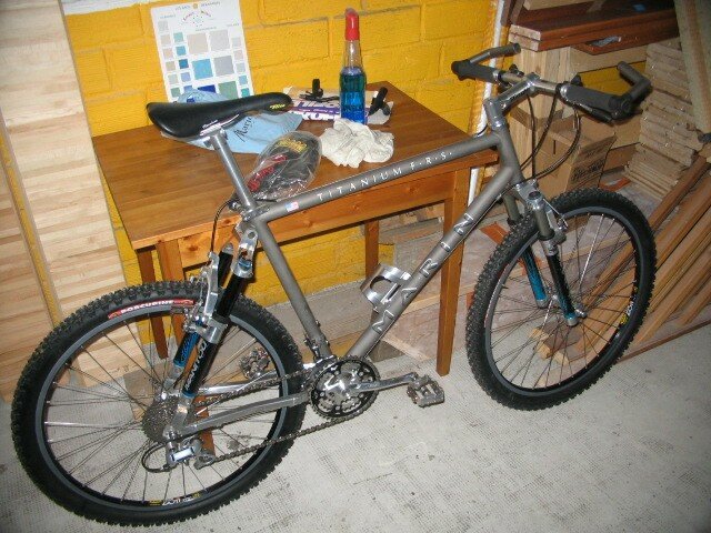

http://storage.canalblog.com/06/57/116602/9575657.jpg
Co on zrobił z tym amortyzatorem? :) Skoki taki dosyć duży jak na tego Manitou :)
http://storage.canalblog.com/15/86/116602/9532567.jpg
Kolejny co se skok zwiększał...
edit... acha... to był ten sam :)
Ostatnio zmieniony 2010-11-10, 07:14 przez dodo1989, łącznie zmieniany 2 razy.
Po pierwsze - ten sam link wkleiłeś, po drugie - jakoś nie widzę nic szczególnego w skoku amortyzatorów - ani z przodu, ani z tyłu.
Normalnie booster był na wysokości końca korony... Tutaj wyraźnie wydać, że jest dużo poniżej... Nawet więcej niż ma mój po przeróbce...
No tak - ale to jest FS. On z założenia może mieć większy skok. Dla mnie nic w tym dziwnego.

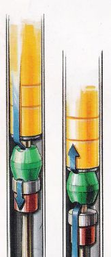

Ostatnio w tramwaju wpadł mi do głowy pomysł... Ogólnie chodzi o stworzenie pastylki elastomerowej, w której wnętrzu byłby tłumik powietrzny. Oczywiście jeśli chodzi o zdobycie takiego tłumika to jest to nie możliwe :). Dlatego też można by samemu obmyślić budowę takiegoż elementu... Oczywiście głównym celem poza konkretnym tłumieniem powinien być lekki. Plusem jest to, że w przypadku uszkodzenia takiego tłumika nic się nie dzieje i można dalej jechać jakby go w ogóle nie było... Jeśli chodzi o budowę to tłumik taki po prostu musiałby być prosty jak budowa cepa - i takie cóś prostego sobie w głowie wymyśliłem. Zwykła rurka aluminiowa średnicy 1cm długości równej długości elastomeru minus skok amortyzatora. Do środka wlazłby pręt o takiej samej długości z jednym kółkiem prowadzącym i drugim kółkiem mniejszej średnicy na który zostałaby nałożona uszczelka. Siłą rzeczy podczas ruchu w jednym kierunku uszczelka wyginałaby się i przepuszczała całe powietrze, a przy powrocie opierałaby się na tym mniejszym kółku. Taki cały tłumik byłby zamknięty w elastomerze dwoma podkładkami po obu stronach. Od razu odpowiadam na pytanie gdzie by uchodziło powietrze - otóż przydałyby się te boczne dziury w tym momencie :). Dzięki takiemu rozwiązaniu pastylki elastomerowe byłyby dużo sztywniejsze także odpadłoby to straszne tarcie o brzegi lag - co skutkowałoby płynniejszą pracą. Spróbujemy wdrożyć to w życie? :)
Edit... dotaję schemat pracy narysowany w jakże znakomitym programie jakim jest paint :)

Nie będę Cię od tego odwodził, ale dam Ci kilka wskazówek.
Po pierwsze - zastanów się jak przymocować od dołu tłumik do wspornika elastomerów a od góry do korka.
Po drugie - może zamiast protego gumowego elementu zastanowić się nad zaworkiem z otworem i sprężyną (a'la zawór Schredera)? Zaworek uruchamiany siłą bezwładności i ruchu powietrza będzie się zamykał z dużym opóźnieniem w stosunku do ruchu goleni. Będzie odczuwalne stuknięcie i w ogóle słabo. Tłumik z zaworem domykanym sprężynką wyeliminuje ten problem.
Po trzecie - dlaczego powietrze ma uchodzić? Lepszy efekt tłumienia będzie wtedy, gdy system będzie zamknięty (nie będzie się dostawał brud, będzie większy opór tłoka). Więc raczej bym sobie zadał pytanie jak to uszczelnić.
Po piąte - elastomery maja trzeć o ścianki - na tym polega tłumienie cierne. U Ciebie tępa praca wynika bardziej z charakterystyki Twojego elastomeru i braku smarowania goleni. Więc wsadzanie tłumika do elastomera nic nie pomoże. Może więc lepiej:
Po szóste - może umieścić tłumik pod elastomerami? Ale to może być niebezpieczne przy konstrukcji własnej roboty - a skoro tak, to może lepiej:
Po siódme: Może zastanowić się nad uzdatnieniem cartridge'a od Judy i zastosowaniem sprężyny stalowej?
Po ósme - poszukaj w necie opracowań na temat Mozo PRO, XMO czy Spyder R. Tam pewnie znajdziesz wiele opisów wad systemu tłumienia powietrznego, w szczególności dotyczące wielkości otworków, które muszą być bardzo małe i często się zapychają.
I po dziewiąte - mam nadzieję, że będziesz próbował wprowadzić w życie to co opisujesz, ale mam też nadzieję, że wiesz ile z tym będzie roboty i że efekty mogą być różne ;)

Tu masz schemat działania pierwszych tłumików powietrznych w RST Mozo Pro. Ja bym tylko jeszcze ewentualnie pomyślał o miękkiej sprężynce dociskającej zaworek (zielony element), żeby wyeliminować stukanie na skutek całkowitej jego bezwładności.
